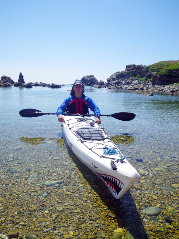

Классная акулка 8-)

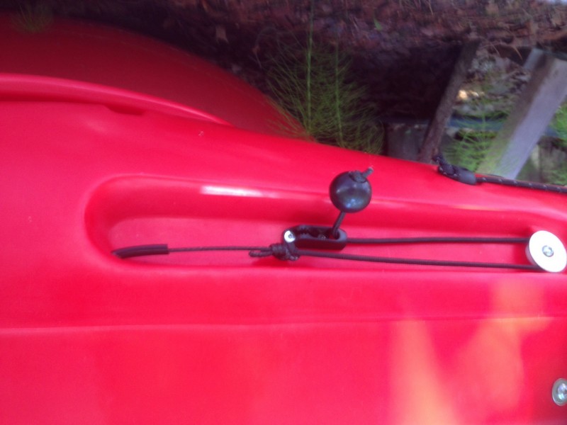

Фиксатор руля честно сказать изначально хочется переделать, не нравится сама идея каждый день щемить шнурок в одном и том же месте, не нравится шарик болтающийся по борту.

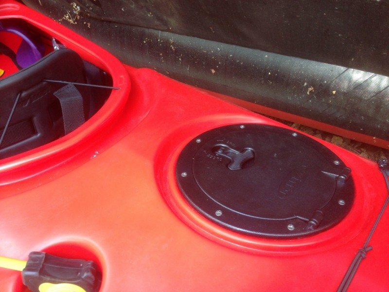

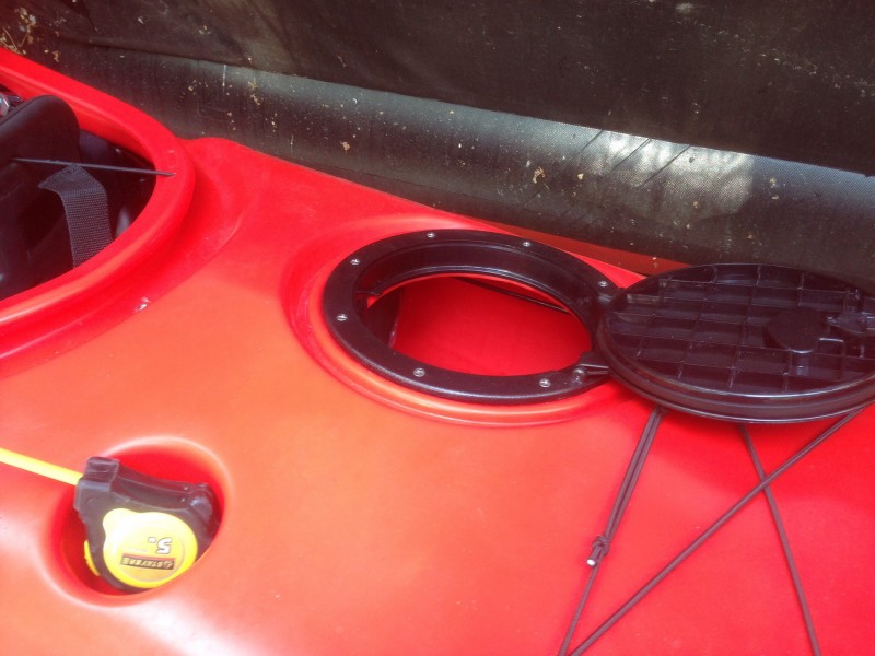

Лючок за кокпитом в отдельный герметичный отсек, 18см отверстие, поворотный складной замок. Сначала надо поднять, потом повернуть и за него же потянуть. На воде открывал, в принципе удобно.
Слева расположено углубление, возможно под банку пива :D

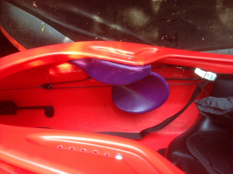

Более детально упор с рулевым. Я отрегулировал по длине и зафиксировал гребёнку и упор сзади эпоксилином,(замазка эпоксидная) , прямо вмял её под ось гребёнки чтобы не могла прогнуться.
Мера временная, потом сниму и сделаю как нибудь более качественно.
Зы. Наверное к упорам в последствии добавлю планку чтобы ноги можно было ставить поуже как на спортивной байдарке, вытащив ноги из бедренных упоров. На ровной воде при длительных переходах думаю будет положительный эффект от этого.

Бедренные упоры. Сделаны из полиэтилена, полые внутри.
При большом росте гребца наверное никаких проблем с эргономичностью, ногу прямо обнимают. Но их регулировка под малый рост это какой то китайский адъ... Впрочем и ладно, много где и такого диапазона нет , тут получается и длина и разворот под угол ноги. Идея хорошая, но за реализацию китайцев не оправдываю.

Подъём руля "автоматический", освобождаешь трос от защемления и руль сам вылетает и откидывается.
Автоматизация нравится, реализация стопора не нравится. Не срочно, но под переделку.

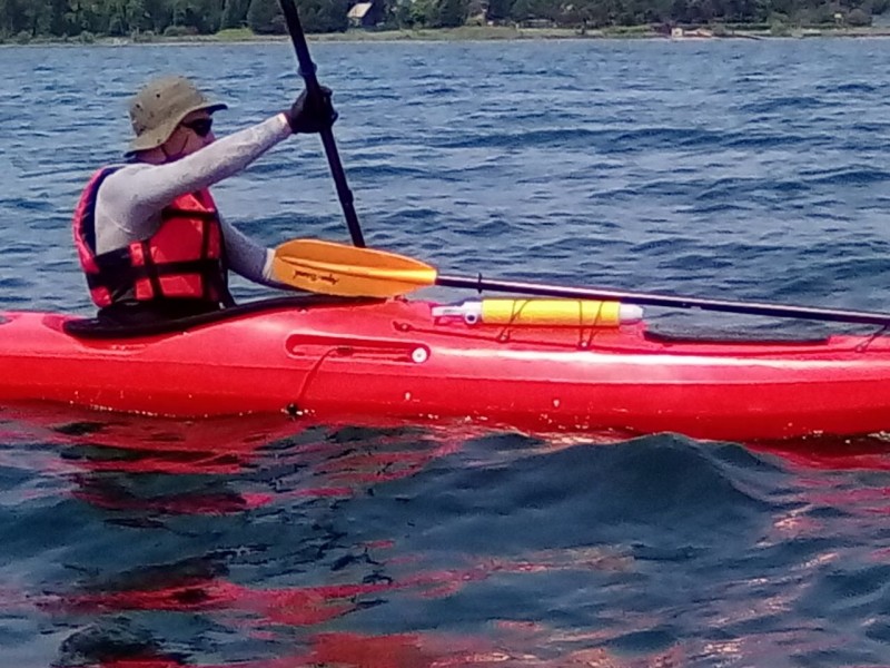

Сегодня накатался в паре с резиномоторкой :D
Умудрился заиграться на гребках с креном и забывшись кильнулся и катапультировался в холоднючую воду в шортах и термухе посреди залива .... :oops:
Глаза больше очков стали, я аж два раза подряд каяк перевернул :D
Вскрылось несколько вещей:
1) Крышка заднего люка имеет дефект, не плотно прилегает по одной стороне , вода таки попадает в задний отсек при киле.
2) закреплённые упоры с педалями упорят, но педалят плохо, во первых движение ноги напоминает какое то ушу с вытягиванием носка, и удержанием ноги в таком положении, во вторых отклик руля вообще не внятный, он как будто на разный угол при одном и том же нажатии каждый раз реагирует, то ли в этой самонастраивающейся системе загвоздка то ли что я не понимаю пока. Вышел из залива, волной руль болтает и сбивает.
Надо переделывать, пока не знаю как...

Re: Winner Otium2
Сообщение HEKOT » 25 июн 2017, 14:41
А что за выемка ровно под жёлтой лопаткой весла? И что-то в воду спускается...
Re: Winner Otium2
Сообщение Имя пользователя » 25 июн 2017, 18:51
По видимому это произведение мона озаглавить "ПЦ китайской системе опускания скега/руля"
