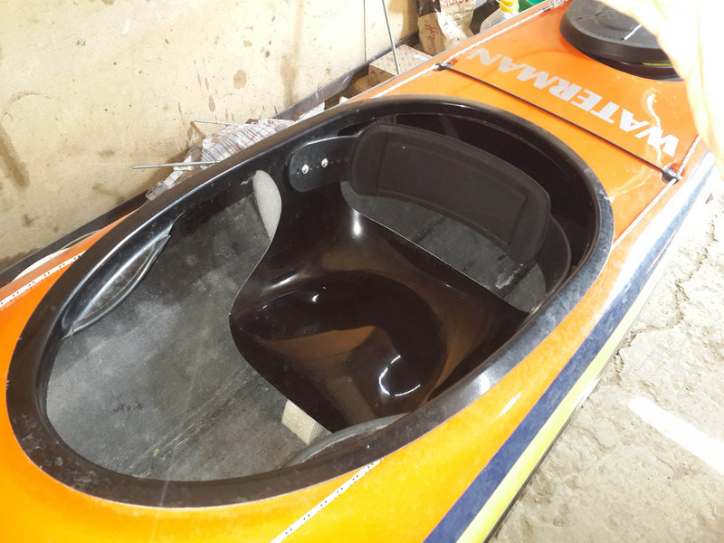

Мне всё-таки хочется верить, что покрытие гелькоат, на киле спереди царапины от камней, что были в песке, 0.5 мм точно в глубину и стеклоткани там не видно. Плюс когда был в Москве на гребном канале в ремонтном цеху спрашивал у мужиков чем Нело покрывает, они говорили вроде про смолу.. по крайней мере слово краска там не звучало :)
Доп слой стеклоткани идет по килю изнутри по всей длине лодки т.е. так фонариком на просвет видна структура, киль не просвечивается.
Сиденья, видимо, спортивные упрощенные :) регулировка только спинки. Само сиденье одним куском с палубой-очком сделано, и между ним и днищем распорки из вспененного материала типа полиэтилена.
