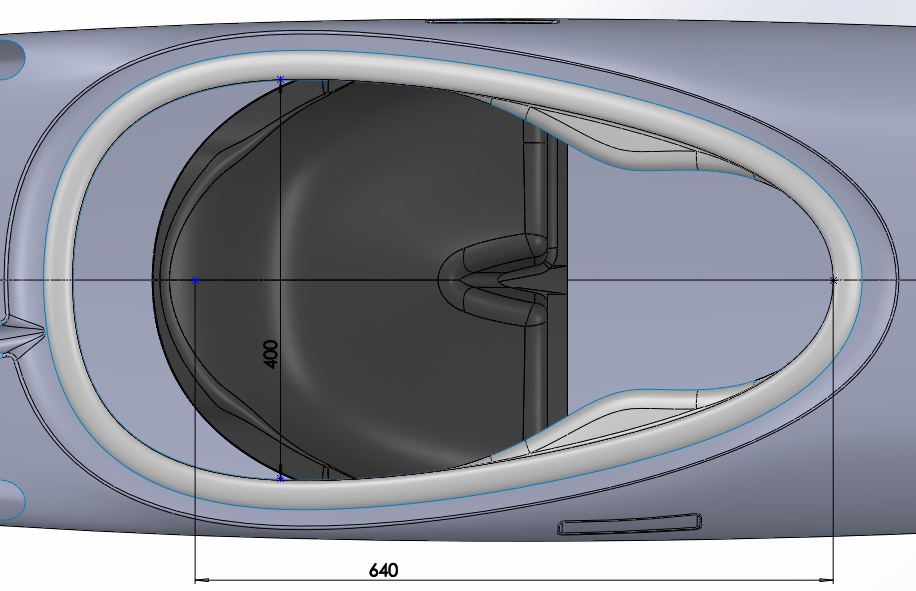

Сообщение CrimeaKayak » 21 май 2022, 16:27
1. Лодка великолепна!
2. Скег интересный, удалось ли хот ькак-то уже испытать?
3. Интерьер кокпита отличный, коленные упоры мне кажутся слегка излишне выгнутыми и толстоватыми, но скорее всего - только кажутся). Поясничный упор отличный и на своём месте.
4. Ребята, развивайте тему! Хороший восточногренландский каяк - огромная редкость, а ходить на таких лодках - невероятный кайф.
Дайте геометрию кокпита, пожалуйста) Внутренние длина-ширина очка, высота кокпита по переднему/заднему краям коммингса, длина кокпита от поясничного упора до пиллерса

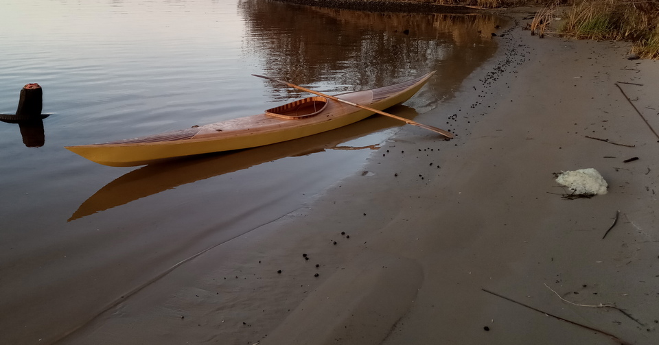

Сообщение Biteng » 21 май 2022, 17:03
Испытать лодку можно и на закрытом водоеме. Том же Голубом озере! Вот выложу прототип по вашим чертежам.Правда фото осеннее и люки уже я установил по весне.

Сообщение Constantine » 22 май 2022, 02:26
CrimeaKayak писал(а): ↑
21 май 2022, 16:27
Спасибо. Вот замеры.
Длина/ширина очка:
830х465 мм - снаружи (На чертеже 820, но это в проекции сверху, если измерять от края до края ≈ 830 мм. Комингс содрал с Nordkapp, лодка популярная и похожа по пропорциям, проще будет найти юбку. Не попал в размер примерно на 1 см, что думаю не критично.
770х400 мм - внутри (размер очка) Само сиденье шире, поэтому не стали делать его одной деталью с отбортовкой комингса, а сделали отдельно как делают NDK kayaks, иначе совсем узкое получалось бы.
Высота кокпита спереди:
≈330 мм (по верхней точки комингса)
≈315 мм (от верхней точки деки до днища)
Высота кокпита сзади - ≈220 мм
Что такое пиллерс в каяке не понял, замерил расстояние от спинки до внутренней части "очка" спереди: 640 мм (в среднем положении спинки)
Один раз выходили на воду, сильного ветра не было, поэтому скег свои задачи выполнял хорошо, но нужны испытания в разных условиях. Пока рано делать выводы. По упорам, они бедренные, колено в них не должно упираться, поэтому у них есть толщина, колени находятся в самом высоком положении под декой, а бедро чуть ниже. Упор идет в бедро за коленом.

Наклонная линия сзади кокпита, за цифрой 220 - это наклонная перегородка?
Сообщения: 444
Reputation: 99
Re: Новая лодка «по мотивам», пока без названия
Сообщение Constantine » 22 май 2022, 03:54
dmotor75 писал(а): ↑
22 май 2022, 03:50
Да , перегородка наклонная. Если сливать воду после оверкиля, то так по идее должно меньше воды в кокпите оставаться.
dmotor75
Сообщения: 138
Reputation: 17
Сообщение dmotor75 » 22 май 2022, 06:27
Вроде такие наклонные перегородки стоят в NGK Romany, чтобы легче их отливать. Идея хорошая, как и сами перегородки не из пенопласта. А вы угол наклона как выбирали, на глазок?
