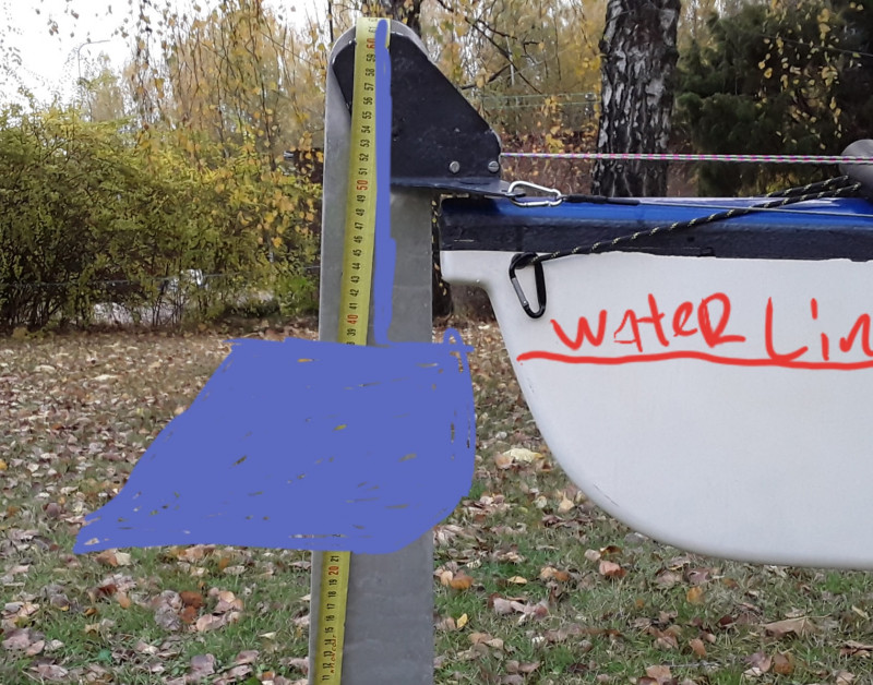

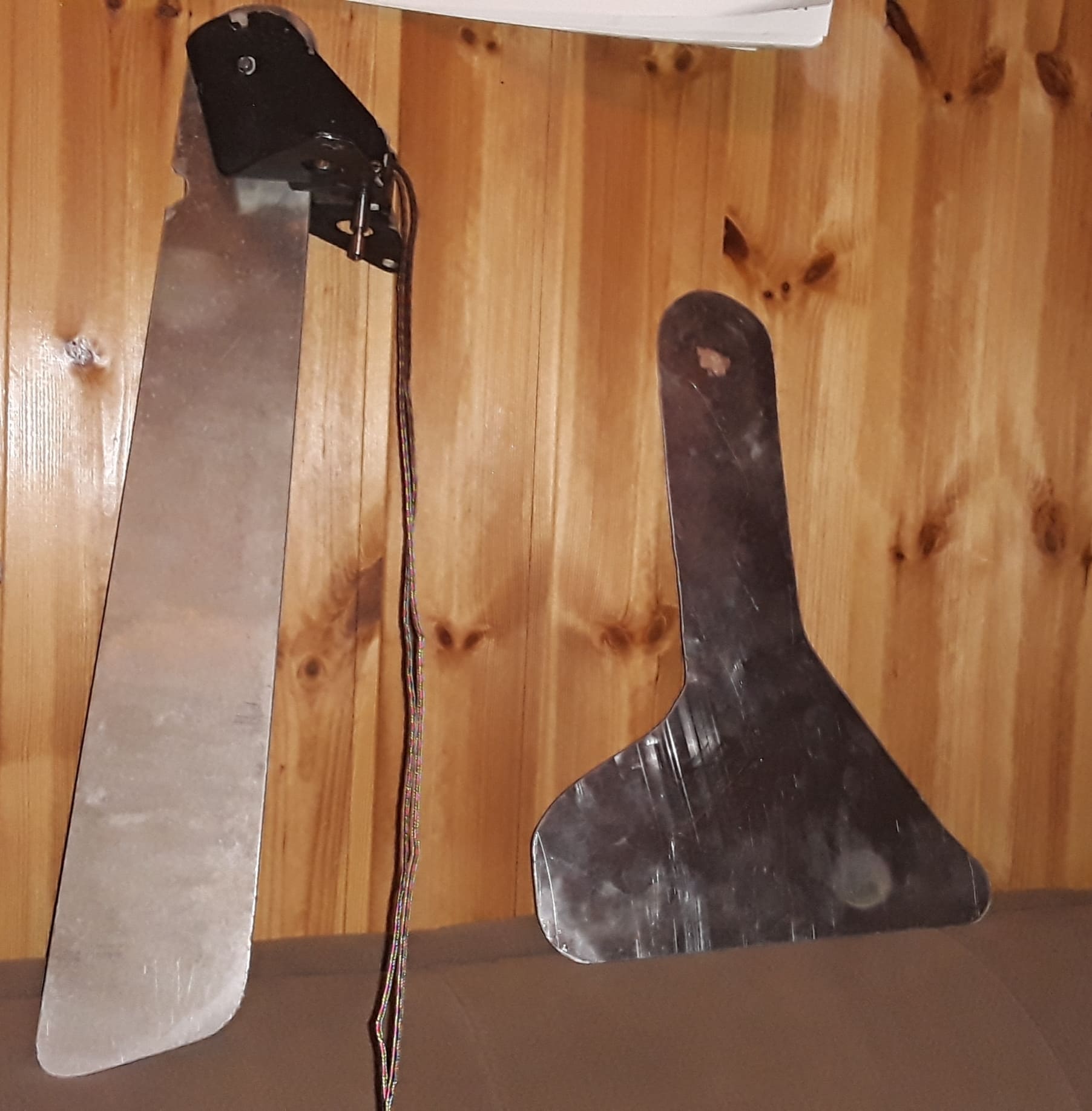

На самом деле руль у меня не стоит придвижении вертикально, а отклоняется в лево на какой то угол, возможно зависит от скорости. Сделать овал на уровне киля, чтобы не со сдавал дополнительного сопротивления. Этот каяк и без руля идет прямо.

Или взять прототип сурфски руль с определённым профилем.

Re: Влияние формы и площади руля на скорость
Едрен батон. С таким рулем, при хороших ш верцах и балансировке можно квадрата 4 парусок использовать!
Реально, длинное перо.
Отклоняется возможно по причине дохловатой пружины.

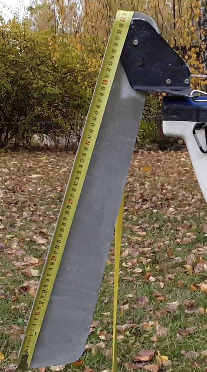

Вот выпилил. В субботу буду испытывать .Есть ещё вариант , но не понравилось длинная нога. Думаю будет вибрировать.
материал 2 мм алюминий.
- Regerald
- Сообщения: 175
- Зарегистрирован: 02 апр 2020, 19:36
- Reputation: 12
- Откуда: Финляндия, Юго-запад
Для мелководья самое то
Чтобы ил не бороздить.
главное теперь на поворотах не киляться

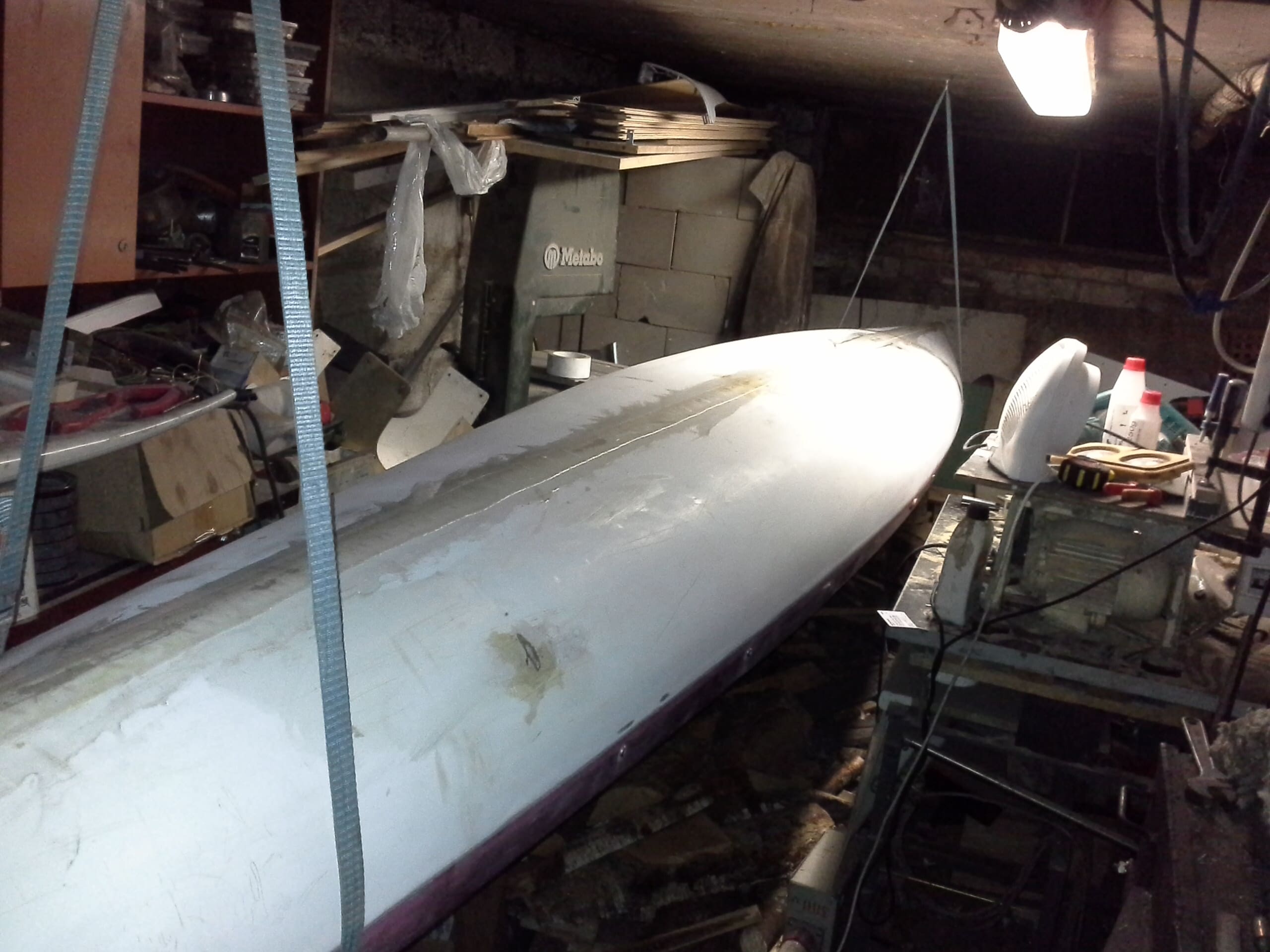

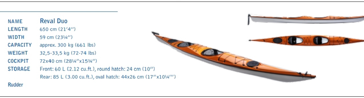

А может ARGO реально быстрее идти , чем REVAL. Почему такой вопрос. Вот на марафоне по озеру на ARGO шли 10 км?ч расстояние 5 км. Через месяц шёл на WK 640 8.9 ужасно не понравилось было неудобно, колени уперались в деку. поясницу ломило. Думаю не моё. Ещё рез месяц иду на REVALе 9.1. По ощущениям идем легко и быстро, но время не то.
1. Может не восстановились после марафона
2.На REVALе руль длинный и тяжёлый тащу как якорь за собой.
3. На ARGO делал ремонт , поставил на киль 2 ленты из стекловолокна и отполировал днище. Каяк стал очень жёстким.
Тех характеристики на фото.

В общем прокатился. Участок реки выбрали сразу сложный, чтобы наверняка... 10 км вверх и 10 вниз длинные прямые
участки с резкими 90 гр повороты и короткие с 180 гр повороты один за другим, широкое и узкое, и со сменой течения. чтобы всё было. Загрузил в планшет лодочный спидометр и пошли. однозначно скорость повысилась против течения шли 8-9 км/ч. не спеша, по течению 10-11км/ч а это значит на Выханду маратоне дистанцию в 100 км можно пройти меньше за 10 часоd плюс 15 мин. на уровень воды , просто прекрасно, но баланс стало держать труднее с непривычки. Обычные повороты проходили по большому радиусу при скорости 6 км/ч ненапряжно т.е. вернутся на крейсерскую скорость можно без особых усилий. а вот с крутыми поворотами- беда скорость и инерция каяка большая, что не вписываемся в поворот. По тормозам вошли в вираж. скорость 2-3 и всё заново только набрали скорость и опять по тормозам, речка вертлявая. вертлявая , а силушек всё меньше и меньше .
Вердикт.
На море и на широких речных участках на REVALе сможет любой подготовленный каякер показать хорошую скорость на длинных дистанциях.
На узких и извилистых речках только выносливый спортсмен гребец.
А если просто прокатиться, то любой. но не новичок.
Заключение.
На Revale я покажу такой же результат как на ARGO только сил потрачу 2 раза больше, так как не профи.
Reval пойдёт на продажу. инфо по каяку и т.д. кому интересно- будет на в разделе БАРАХОЛКА
Вердикт.
Заключение.
