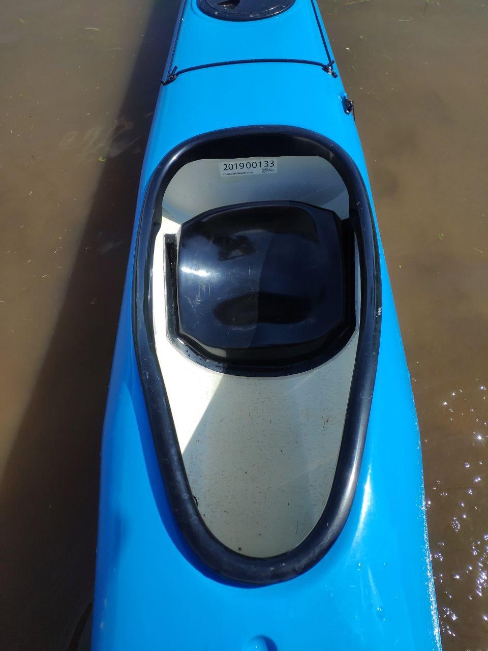

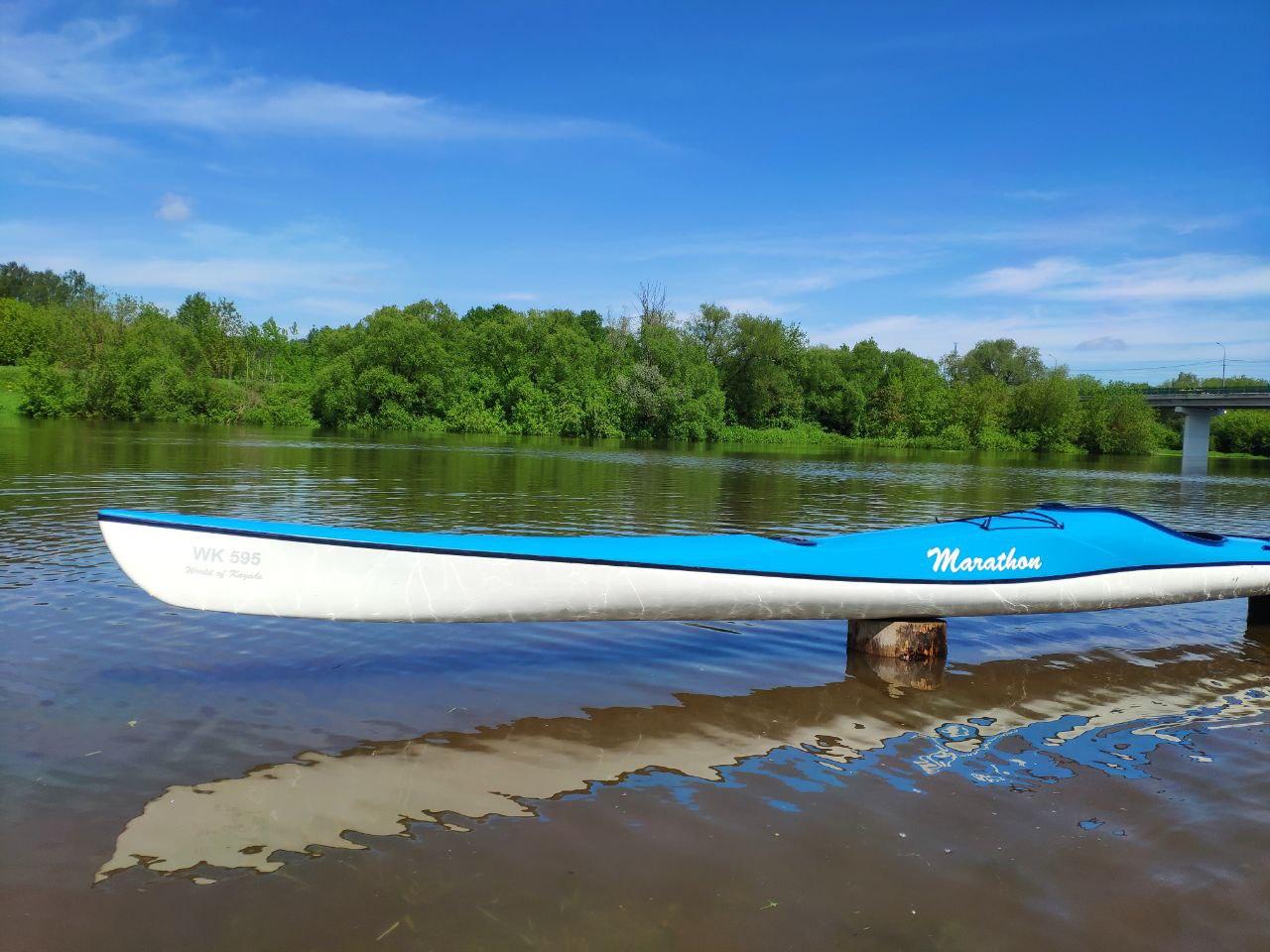

Фото с сайта производителя: Мой экземпляр Несмотря на небольшое "очко", верхняя дека приподнята вверх для удобной работы ногами, колени можно легко поставить вместе и гребсти по спортивному. На деке выбраны скулы, что позволяет втыкать весло аккурат вдоль лодки

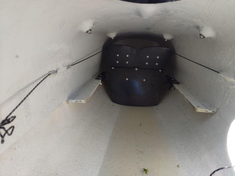

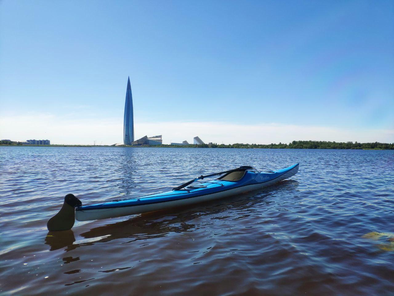

Лодка оснащена совмещенным рулевым управлением.
Упорная площадка выставлена под удобным углом, стопа всегда удобно стоит в упоре, стопы почти совмешены. Мыском стопы осуществляется нажатие на педали руля. Удачная конструкция, всегда нормально упираетесь ногами при гребле, и при необходимости корректируете курс, икры не перенапрягаются (сразу это отметил), в сравнении с классическими совмещенными упорами/педалями
Перо руля широкое, сделано из толстого куска металла. Перо очень тяжелое и всегда занимает рабочее положение без фиксатора. Перо широкое так как заглубление очень небольшое.
Сляйд приподнят от дна примерно см на 4. Удобно, ягодицы ерзают, жопные кости не давит. При необходимости упираешься в заднюю часть сляйда, там небольшое возвышение. Лодка оборудована двумя люками, один винтовой корма), носовой что-то вроде резьбы, но ход минимальный. Объем естественно небольшой, взять скромный или ультра лайт скарб можно. Из обвязки только на деке немного, есть выемка на корпусе для крепления часов или другого оборудования.

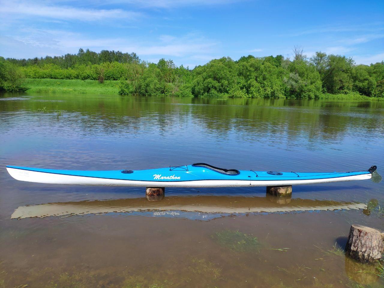

Про ходовые качества и остойчивость.
Ширина 45 см конечно уже не побалуешь...
Курсовая устойчивость несмотря на рокер хорошая (я описываю когда руль опущен)
При этом лодка имеет совершенно дикую маневренность, по мне так даже избыточную, резкий поворот руля кренит лодку и можно легко выпасть из нее, особенно по началу.
Ход легкий, скорость развивать и держать можно отличную.
Всхожеть на волну отличная, носом к волне идет уверенно под любым углом.
Кстати, задранный нос отлично помогает на мелководных речках, лодка не втыкается в камень, а как бы наползает на него, минимизирую повреждения. К боковой волне пока привыкаю, говорят что вторичная остойчивая хорошая для такой ширины. Буду пробовать.
При волне в корму лодку приводит, управлять можно если немного упреждать увод движением руля.
Тут обучился эскимосу, буду пробовать и на ней, должно получится
Лодка очень хорошо подходит для наших питерских условий, гребля в прибрежной зоне и в озерах с реками.
Такой универсальный фитнесс-снаряд, разве для экспедиций не подойдет.
Вроде про все аспекты упомянул...если есть вопросы спрашивайте
