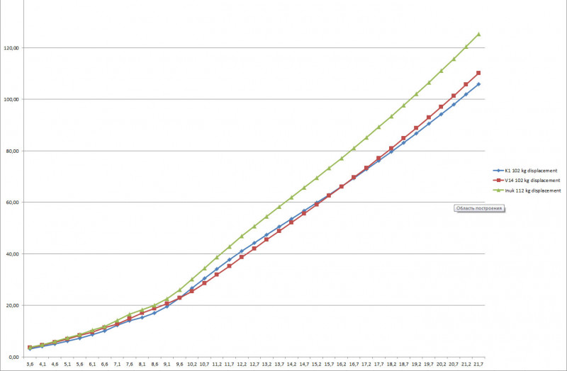

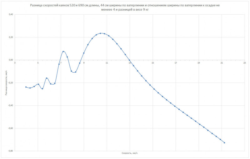

Вчера и сегодня были тренировки с ускорениями на двух разных лодках: современном гоночном К1 (520х38см) и узком серфски (640х42см). Длина и ширина указаны по ватерлинии.
Условия оба дня были одинаковые: очень легкий попутняк и гладкая вода.
В результате я смог разогнать ски до 13.8 км/ч, а К1 до 14,8 км/ч. Не то, чтобы это абсолютная максималка. Много определяется устойчивостью лодки и тем сколько внимания нужно тратить на сохранение баланса. На К1 с этим посложнее, понятное дело ). Ну и вообще я на скорость никогда не тренировался - это совсем другая песня.
Но факт есть факт! На скоростях около 14 км/ч длина уже начинает мешать, что вполне согласуется с моими расчетами (см картинки). Оба графика немного не про нынешние замеры: на первом К1 и ски V14 весят одинаково. А у меня разница в 5,5 кг в пользу К1. На втором разница в весе целых 9 кг и нет разницы в ширине по ватерлинии. Но все равно тенденция очевидная - после 13-14 км/ч длинные лодки не нужны.
