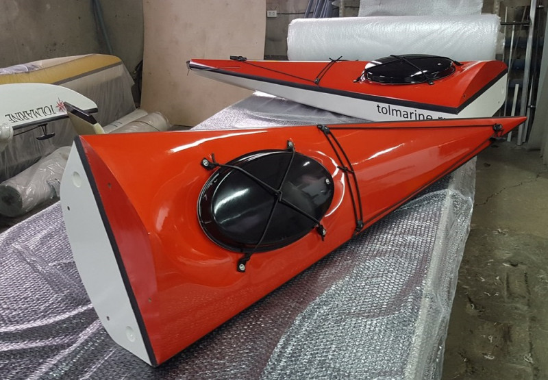

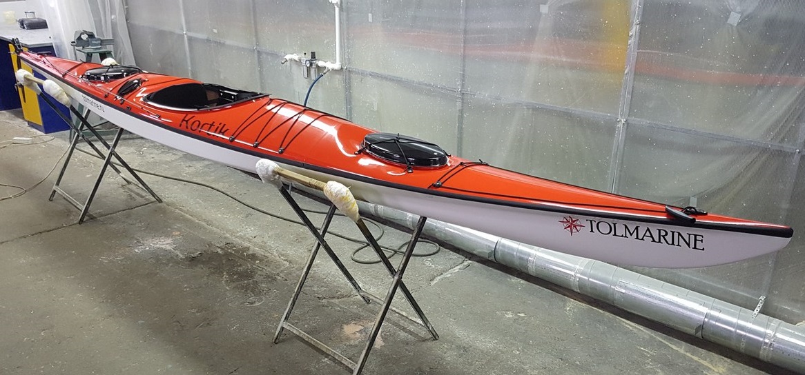

Про модель 2020г:
Внешний вид каяка существенно не поменялся, по сравнению с моделью 2019г, см. фото.
Основное изменение - усиление места вклейки педалей (педального узла), которые раньше вклеивали на филлер, а теперь место вклейки усиливается стеклотканью, что должно повысить надежность крепления кратно.

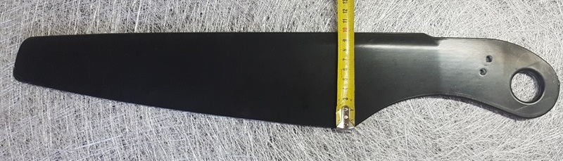

Также будет усилено перо руля. Форма пера - как и в 2019г. Есть возможность заказать перо тольмариновской разработки - с правильным гидродинамическим профилем
либо стандартное более дешевое китайское перо.

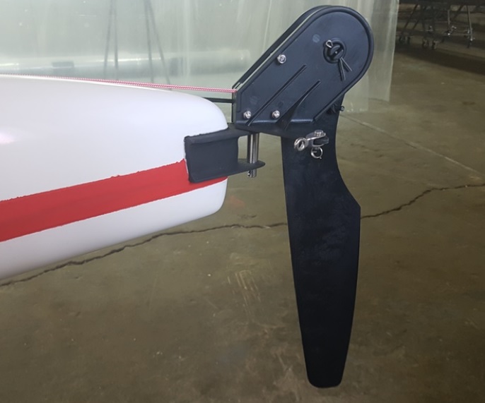

Подвеска руля - такая же, как была раньше (на фото - подвеска на Аделаиде, на Кортике аналогичная, но с другим типом крепления к корпусу - на металлической скобе, крепимой 4 винтами к закладному элементу в корпусе)

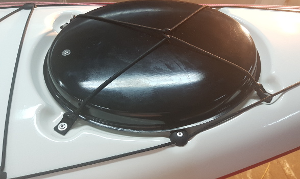

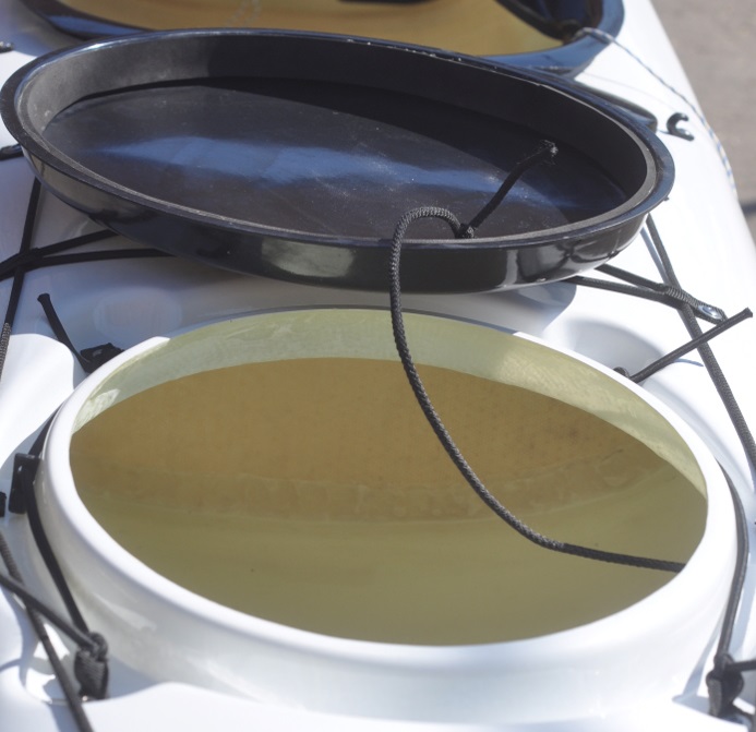

Люки - как в модели 2019г - специальный конический профиль достаточно широкой горловины и вставка из пористой резины EPDM на внутренней поверхности люков гермоотсеков обеспечивают их высокую герметичность. Крепление - см. фото. В отличие от обычных китайских люков - очень быстро одевается и снимается и надежно прижимается эластичным шнуром, натяжение которого можно регулировать.

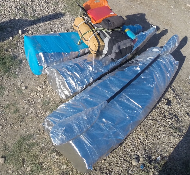

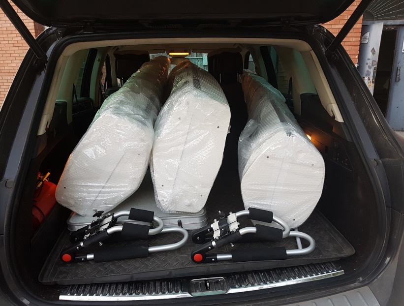

Что касается микро-гермоотсека - то тут ситуация непростая: я напоминаю, что в отличие от всех остальных каяков на российском рынке - Кортик с самого начала делался с возможностью разборки на секции,
что дает массу бонусов в транспортировке (а также в возможности хранения в городской квартире):
а) возможность перевозить внутри авто (см. фото),
б) возможность перевозить в багажном купе пассажирского поезда, что будет крайне актуально, например, на маршрутах до Байкала,
в) возможность перевезти в любом сколь угодно малом кузове и не платить надбавку 30% транспортной компании за негабарит
(на фото - Кортик перед отправкой из Крыма в Самару транспортной компанией).
Однако за все приходится платить, и в данном случае - платой за возможность секционирования является микро-гермоотсек меньшего, чем у стандартных каяков, объема и с меньшей крышкой. Это сделано из-за того, что в секционном варианте крайне сложно сделать стандартный дневной гермоотсек шириной во весь шпангоут.
С другой стороны, в неразборном варианте при этом переборка, как уже сказано, отодвигается далеко вперед - и получается задний багажный гермоотсек повышенного объема (при том, что на Кортике разборного варианта - багажный гермоотсек больше, чем у большинства одиночных каяков). Насчет улучшения микро-гермоотсека - будем думать, но в любом случае - это непросто как в виду существования вышеупомянутого разборного варианта, так и в силу необходимости переделки верхней матрицы.
