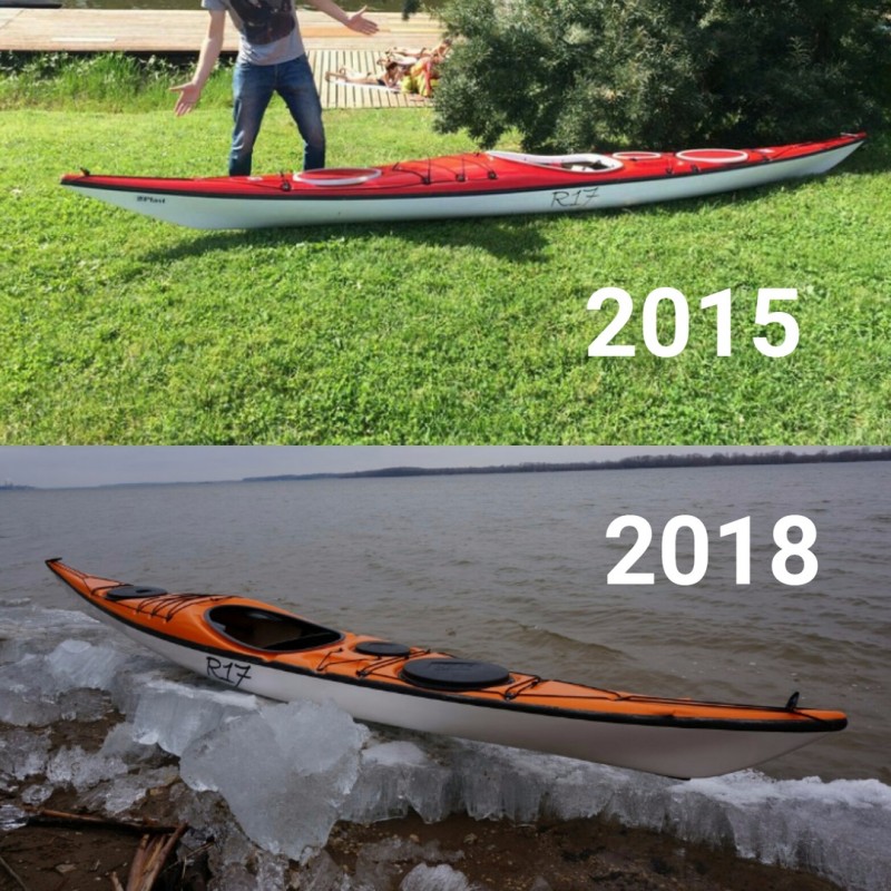

Для удобства участников и гостей форума суммируем изменения каяка R17 за три года его производства.
Корпус - меняли обводы для улучшения динамики.

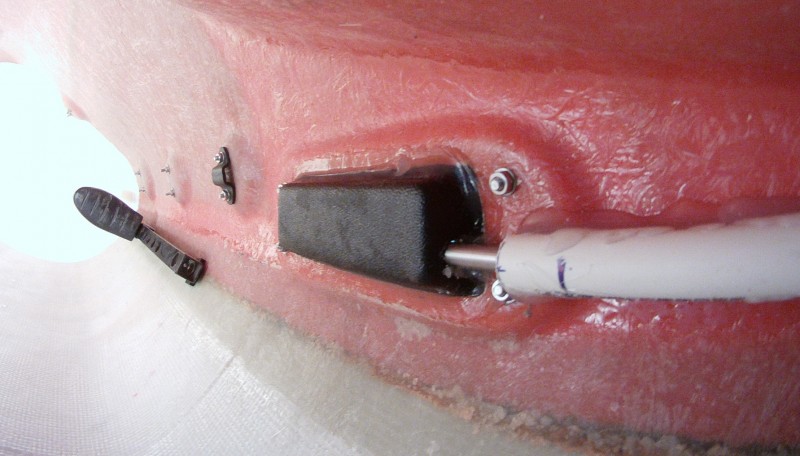

Скег был с самого начала. Расположение и форма стали другими. Мы сместили скег ближе к носу. Это позволяет улучшить управляемость в плохую погоду. Площадь скега стала больше. Пенал управления сделали плоским, чтобы он не мешал гребцу.

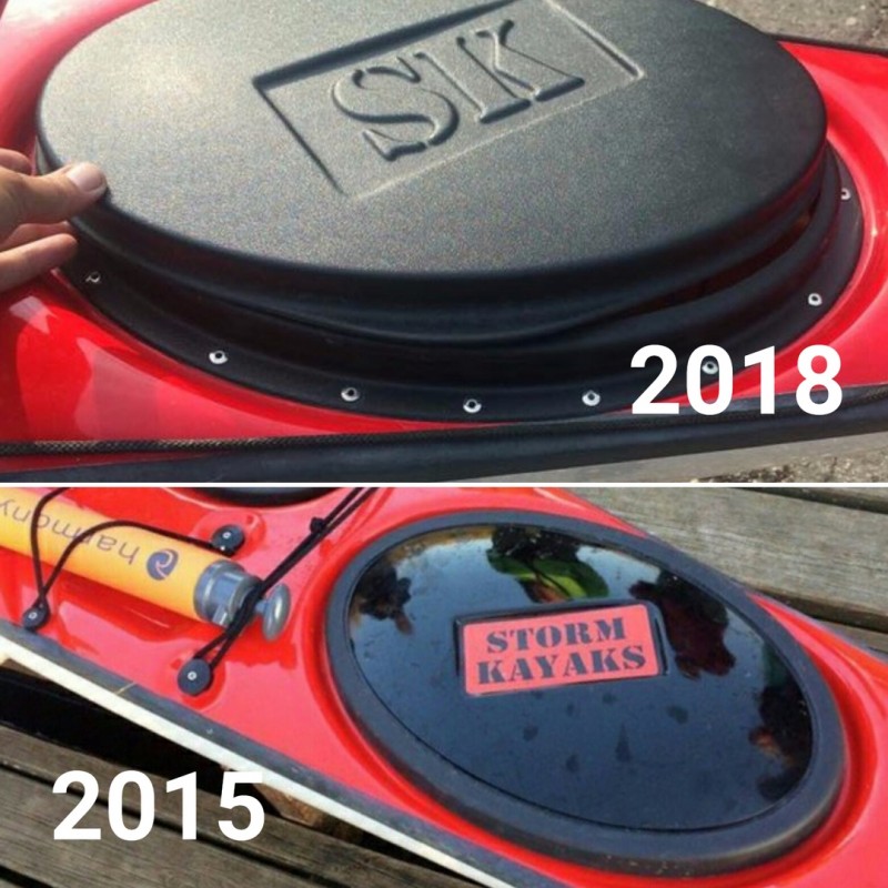

Люки – сначала были пластиковые крышки с резиновой окантовкой, сейчас без. Используем оригинальную конструкцию с рельефными буквами “SK” наверху. Количество люков всегда было одинаковое – три. По заказу одного из клиентов мы однажды делали еще один на носу.

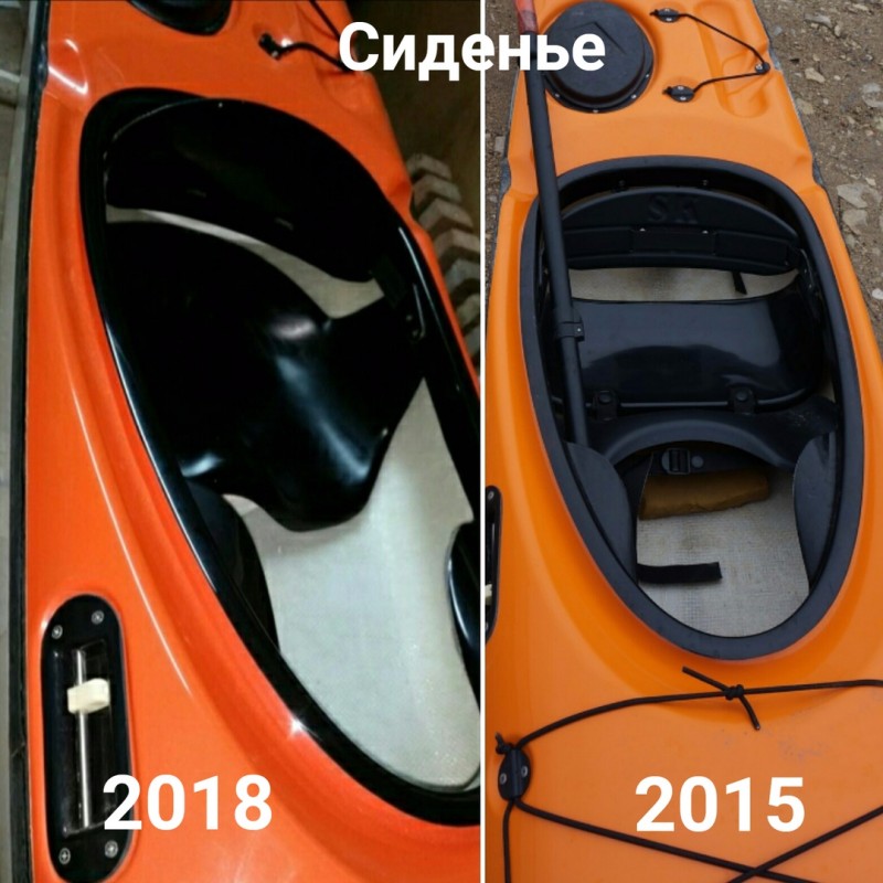

Сиденье сначала делали с регулируемой частью под бедра. Некоторые пользователи говорили о неудобстве такой конструкции, особенно во время длительных переходов. С этого года начали делать стационарное сиденье анатомической формы. Спинка крепится отдельно.

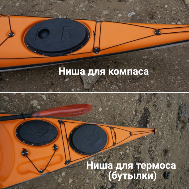

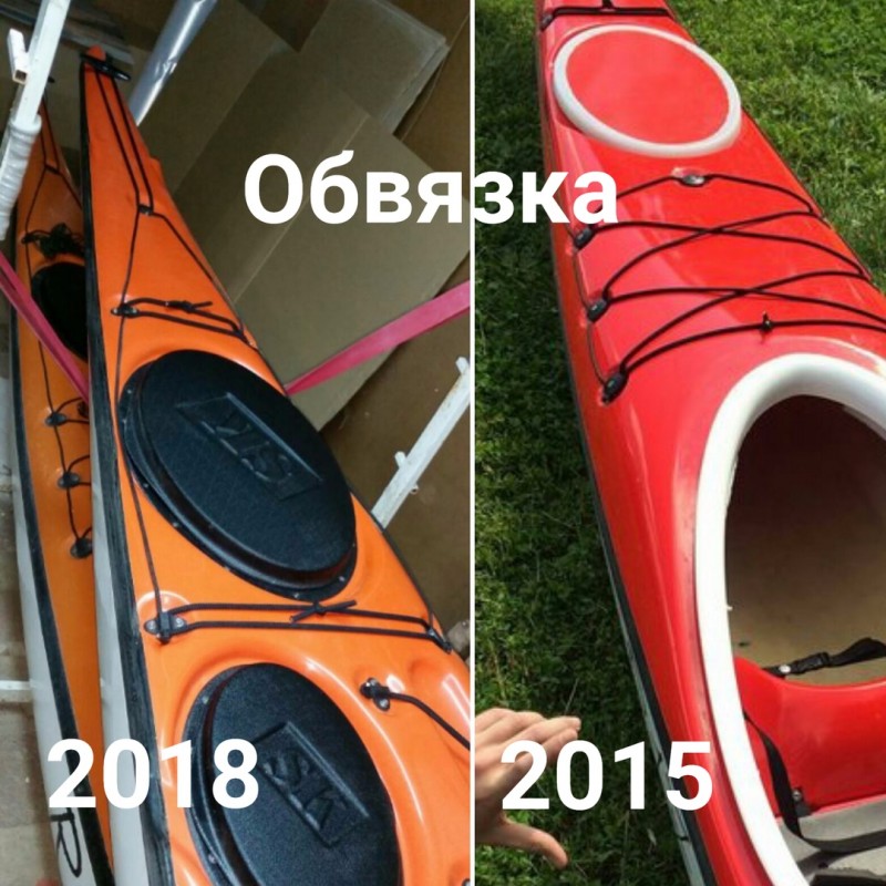

По обвязке были разные варианты крепления. В результате остановились на болтах. Их при необходимости проще поменять. Появилась выемка в переднем люке под компас и ниша для термоса на деке.

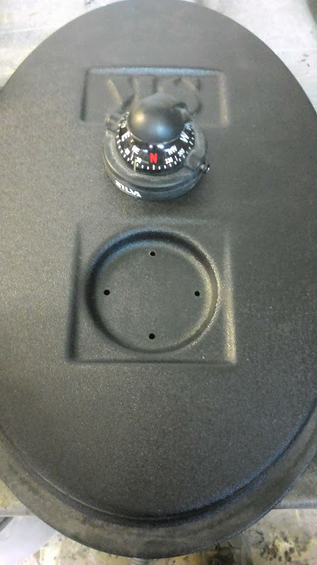

А как в эту нишу устанавливать компас?

Компас
Как угодно - можете клеем, может скотчем обычным компас прилепить.

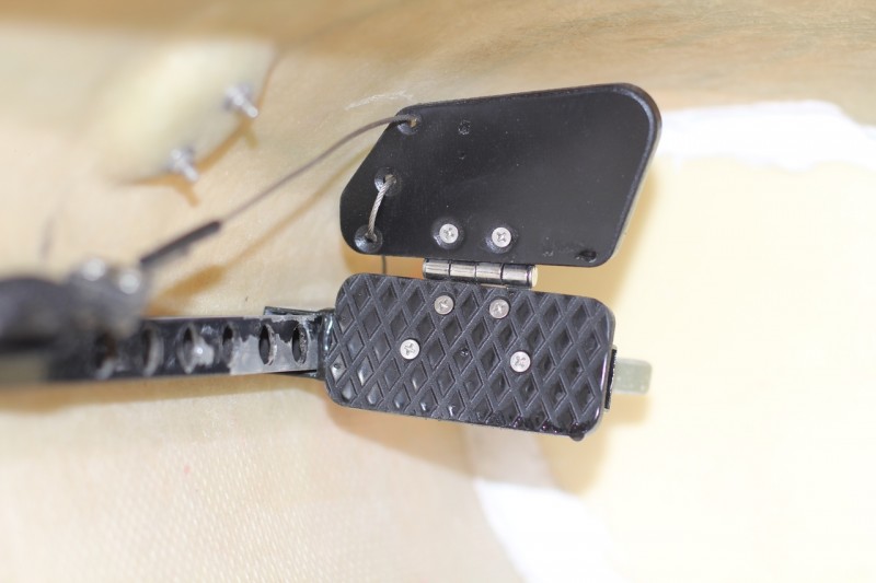

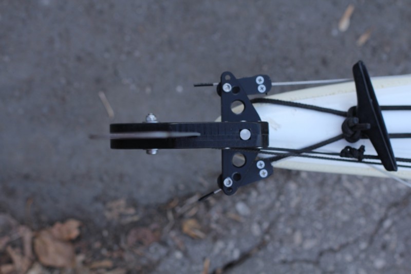

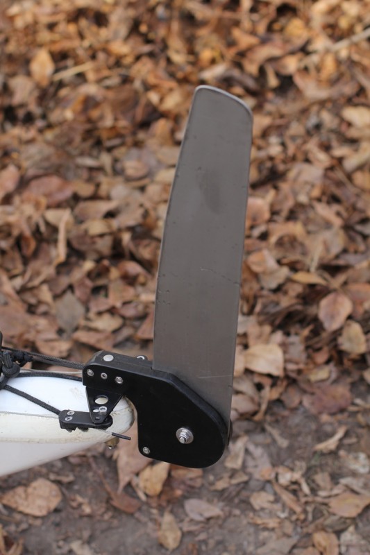

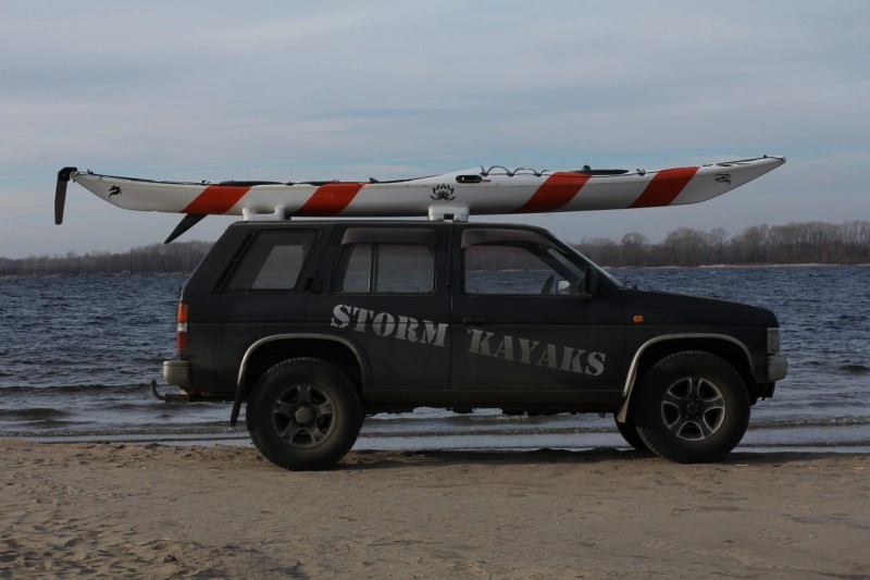

Появился руль
Теперь морской каяк R17 можно заказывать с рулем. В стандартной комплектации он идет с выдвижным скегом. Еще по просьбам покупателей мы изменили конструкцию ножных упоров.

- Руль вид сбоку
- yS4Z0cY4o6g.jpg (85.18 КБ) 4674 просмотра
- Руль вид сверху
- moCWhrdHLcs.jpg (53.42 КБ) 4674 просмотра
- Ножные упоры
- OGK5YhOBhbE.jpg (55.53 КБ) 4674 просмотра

К слову - стандартные компаса идут в комплекте с саморезами, что как бы намекет. При его монтаже на крышку грохнуть его существенно проще.

Веревочную обвязку на задней деке я бы продлил до кокпита. Помогает с залезанием и при использовании весельного мешка. Хорошо для крепления гермы за спиной. Ниша под помпу/бутылку комична, и вероятно слизана с пляжных каяков. У пацанов давно уже поилки в жилетах
. Да и вышибет из нее в нормальном прибое все нафиг.
Крышки люков, торчащие выше уровня деки тоже не камильфо. На них неудобно класть всякие весла, карты и прочие предметы с плоскостями.
В сидухе в самой нижней части сверлите дырки для слива воды и стелите мягкую подстилку. Или хотя бы крепления для существующих штатных продумайте. Они собственно не для мягкости жопы, а для ее теплости.

Имя пользователя писал(а):К слову - стандартные компаса идут в комплекте с саморезами, что как бы намекет.

Я вопрос установки компаса решил изготовлением площадки, на которую привинчивается компас. Площадка имеет крепление из резинки для обвязки. Жёстко фиксировать компас к каяку не стал, потому что компас один, а каяков много, в том числе, чужие. Кроме того, компас нужен не всегда. Например, во время тренировки на озере он только народ смешить будет. Ну и вероятность повредить его больше, особенно во время транспортировки.

Тут каждый решает сам, место есть.Имя пользователя писал(а):При его монтаже на крышку грохнуть его существенно проще.

Да, со временем всё стареет. На люки из АБС (в частности на герметичность) влияет износ в результате попадания песка, и отсутствие силиконовой смазки (но это несколько сезонов активного использования) . Меняются кстати люк с комингсом элементарно, сейчас комингс прикручивается на винты.
Учтём. Хорошо бы ссылки и фото, как лучше сделать (если не сложно)Имя пользователя писал(а):Веревочную обвязку на задней деке я бы продлил до кокпита. Помогает с залезанием и при использовании весельного мешка. Хорошо для крепления гермы за спиной.
На Р17 пока останется, больше делать не будем.Имя пользователя писал(а):Ниша под помпу/бутылку комична, и вероятно слизана с пляжных каяков. У пацанов давно уже поилки в жилетах . Да и вышибет из нее в нормальном прибое все нафиг.
На следующих моделях уберём.Имя пользователя писал(а):Крышки люков, торчащие выше уровня деки тоже не камильфо. На них неудобно класть всякие весла, карты и прочие предметы с плоскостями.
Отверстия есть, иногда забываем их просверлить). Подстилку хотим заказывать в китае, пока нет. Себе приклеиваю пенки, это больше для удобства.Имя пользователя писал(а):В сидухе в самой нижней части сверлите дырки для слива воды и стелите мягкую подстилку. Или хотя бы крепления для существующих штатных продумайте. Они собственно не для мягкости жопы, а для ее теплости.

По мне это самая минималистичная и удобная обвязка
периметр кроме части непосредственно перед кокпитом - веревка. Остальное резина. Пластиковы крепеж держится на нерж шурупах, ввинченных в специально усиленные площадки в копусе (из материала корпуса, вставок вроде никаких нет).
Крепления вот такие
http://topkayaker.com/images/thumbCNF-9820082.jpg
Они есть в хлипком китайском исполнении, а есть в более толстом пластике. Последние держат намертво. Вам решать.
