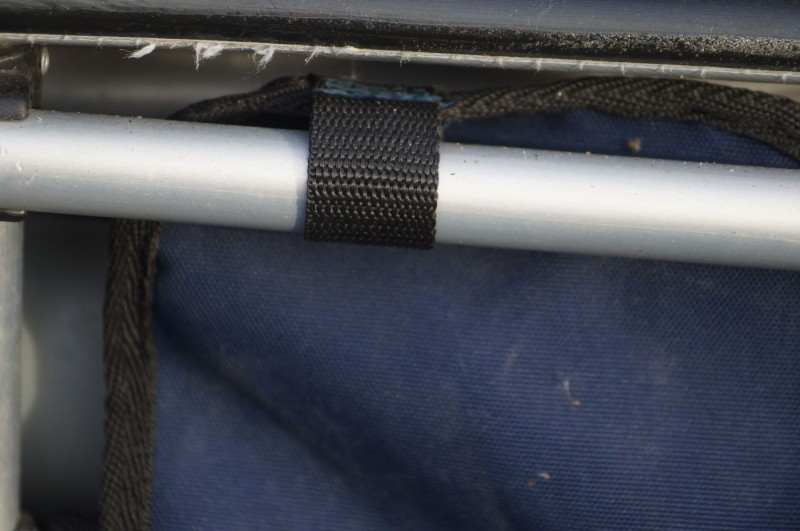

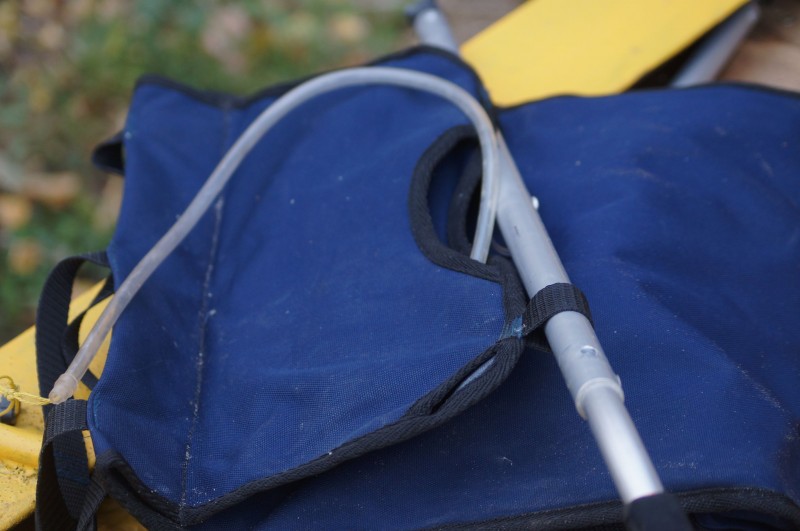

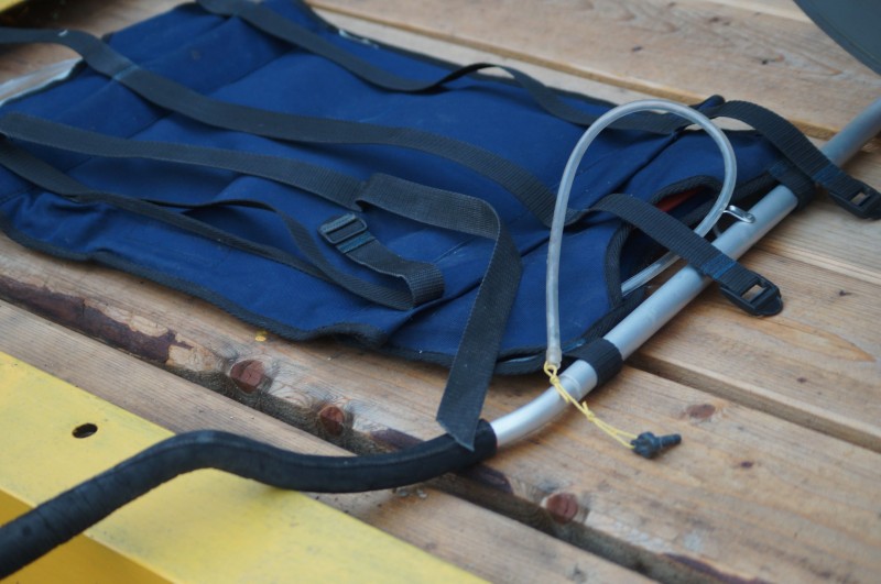

Моя доработка сидушки.
Я уже упоминал, что штатно в Векторе для меня сидеть высоковато. В результате было сделано следующее:
По краю сидушки (с тем расчётом, чтоб не портить штатную установку) были пришиты три ремня.
Сие даёт нам во первых возможность регулировать провис задницы, во вторых (о боже, это случилось!) нам не надо "не забывать" устанавливать сидушку во время сборки. Теперь её можно снять-поставить на полностью собраной лодке.
К верхнему краю были пришиты четыре петли, для компенсации опускания всей конструкции.
Как оказалось напрасно, штатные карманы не мешают опусканию.
