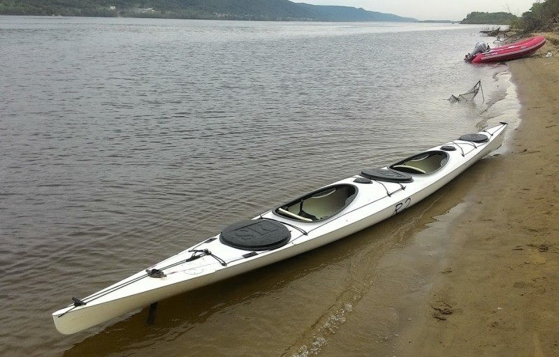

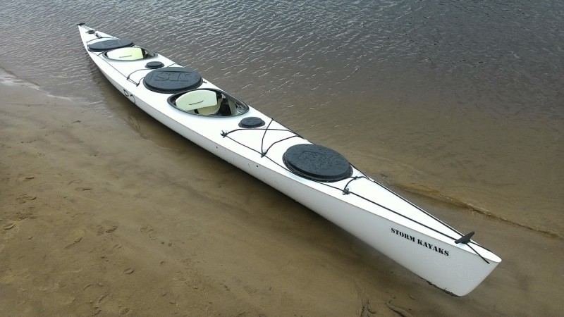

Материал - стеклопластик
длина – 6 метров 50 см
длина без кормы – 5 метров 60 см
ширина - 68 см
высота - 45 см
грузоподъемность - 300 кг
вес - 36 кг
длина кокпитов - 86 см, ширина - 43 см
есть два варианта руля
скег как дополнительная опция

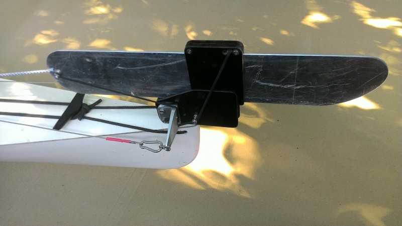

это вариант с не убирающимся рулевым пером

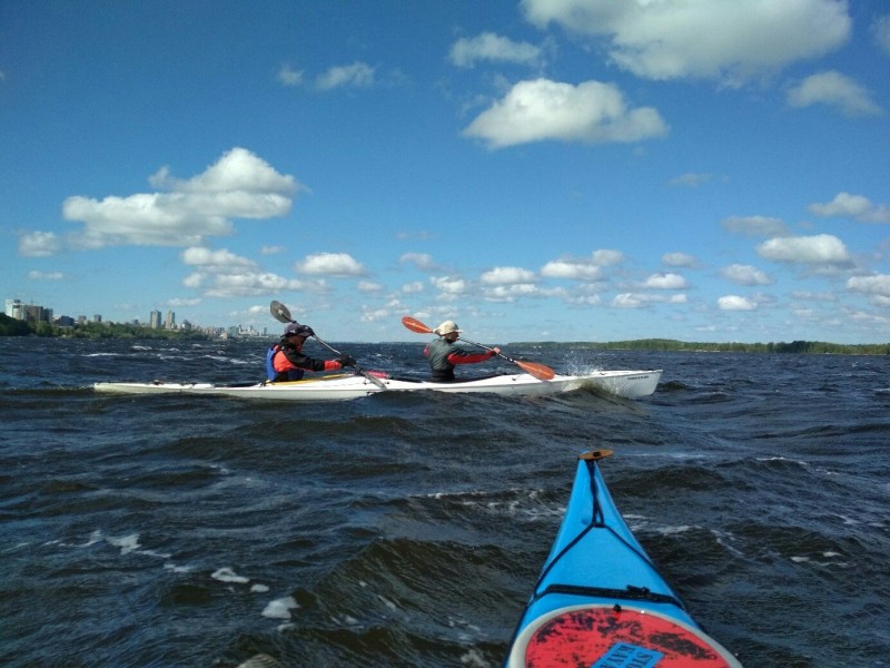

на воде

А зачем на двойке такой вариант руля? Недостатки понятны, а вот плюсы для девушки неочевидны. Речной вариант?

Этот руль делался для скорости. Он жестче, и позволяет уверенно держать курс на скорости. С ним меньше приходится подруливать. Меньше сопротивление. И не выходит из воды на волнение, работая как скег. Идти с ним приятно.
Но есть и минусы, сами понимаете. Следующий сделаем так, чтобы можно было вынимать на ходу.
Но мы ставим и другой вариант, стандартный руль и отдельно скег. Фото добавлю как сделаем.

Этот руль ставится вместе со скегом. Чтобы исключить снос кормы на волнение, когда руль вышел из воды.

Да, неплохой вариант, Володь. По картинке одобряю. На практике - надо смотреть, не ослабнут ли резинки. Время покажет.

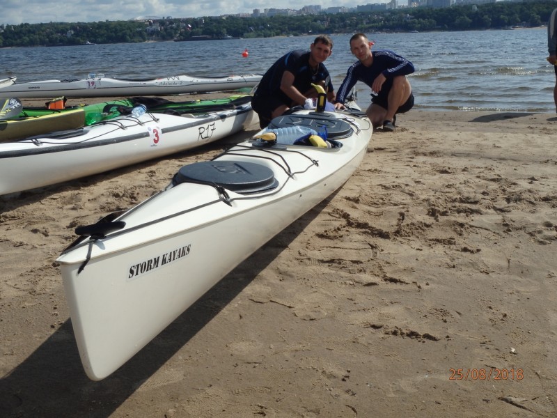

R2 STORM KAYAKS на Самарском гребном марафоне 2018г. Первое место - Александр Обмоин и Алексей Селиванов.

Резинки после сезона ослабевают, особенно если вытягивать "по полной", но они и подтягиваются легко (завязал ещё один узелок) и меняются. Экстренно можно просто снять какую-то часть обвязки, не используемую или отрезать от длинной на передней деке :)

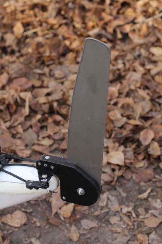

Сейчас этот руль был установлен на Р17.
На Р 2 это будет один из вариантов.
Вес этого 630гр.
Материал - титан 2 мм.
