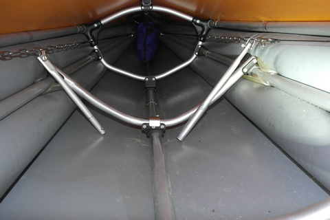

Первым делом доработал рулевую траверсу по принципу разборного цевья весла.
Траверса разобрана
траверса разобрана.jpg (126.32 КБ) 6102 просмотра
Теперь в нос можно быстро засунуть тритоновскую герму 40л с пенкой, спальником и палаткой.

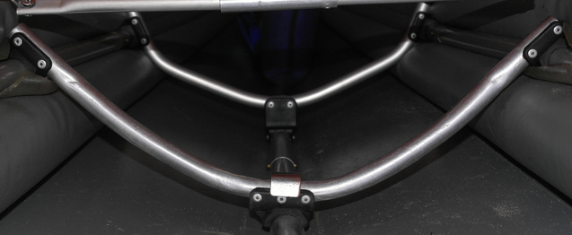

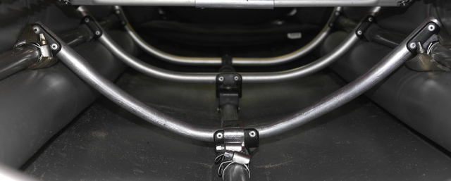

Следующим делал ножной упор.
Для этого сначала определил место в лодке, где находятся ступни гребца. По этому месту, между первыми поясами стрингеров и кильсоном, выгнул полушпангоут из трубы диаметром как у родных шпаногоутов. Материал трубы - что то типа АМГм или АД. Предусмотрел наклон упора вперед на 10-15 град. относительно плоскости миделя, так анатомичнее получается. С кильсоном и стрингерами упор соединяется родными кницами для шпангоутов (купил отдельно).
Упор вид с сиденья
упор вид вперед.jpg (117.04 КБ) 6102 просмотра
Упор вид с носа
упор вид с носа.jpg (122.77 КБ) 6102 просмотра

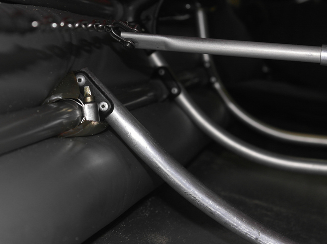

Для передачи нагрузки от ног к лодке, в местах прилегания книц к стрингерам и кильсону поставил сантехнические хомуты из нержавейки, затянул как следует и загнул свободные концы, что бы не царапались. Для защиты баллонов поставил обрезки садового шланга :)

Таким образом, внешний свод стопы гребца опирается на упор-полушпангоут (ступни вдоль бортов), а трверса управляется носками.

У меня нареканий не было, упор достаточный для фиксации в лодке, пользоваться удобно, при посадке - высадке не мешает.
