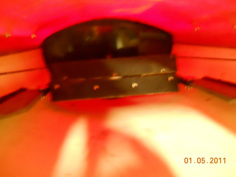

Сорри за качество фото. Внизу собственно сам упор, вверху - пластина управления рулем.
Nelo C-Trek

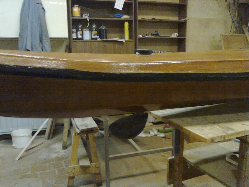

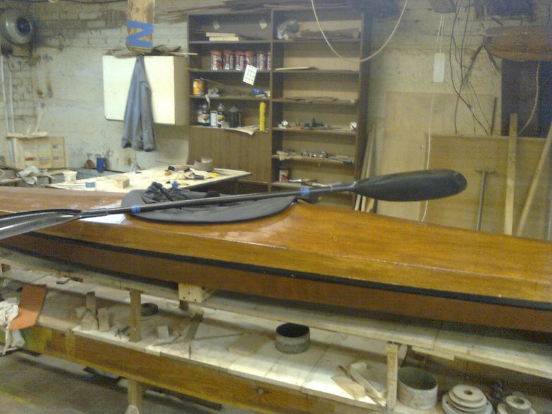

Себе,да и другим тоже,ставлю только спортивный вариант рулевого управления-подножка совмещенная с румпелем в единыйи узел,который снимается за 5 сек.,чтобы разместить в носу гермоупаковку.
А сам руль такой
,который также снимается просто и быстро.

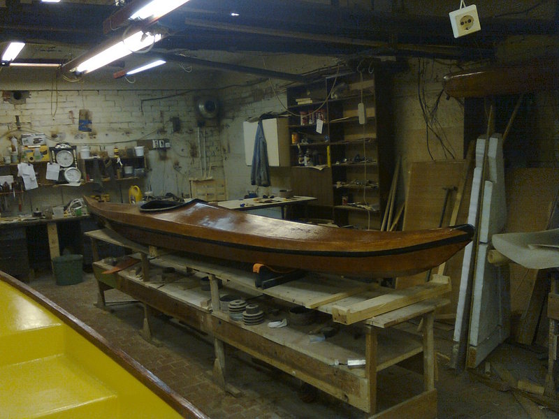

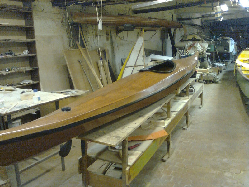

а можно посмотреть на каяк целиком? Сами делали?

а можно посмотреть на каяк целиком? Сами делали?[/quote]
Делаю сам по просьбам трудящихся
фото далеко не свежие

Сообщение fatoom » 05 май 2011, 08:14
Это из фанеры? Оклеивали стеклотканью с эпоксидкой?

fatoom писал(а):Это из фанеры? Оклеивали стеклотканью с эпоксидкой?
Фанера ФСФ-4 мм,стеклоткань со смолой,оклейка в один слой внутри и снаружи .
