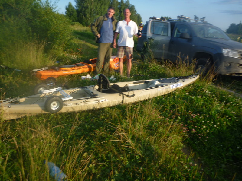

Небольшой сравнительный отчет о прогулке по матушке Волге Ярославль-Некрасовское расстояние 50км время прохода 10,5 часов с перекурами (правда мы не курим ) пережорами ели бело сухо вино ивсякую всячину.Состав я на цунами 145 и товарищ на тарпоне 140 БОДРЫЙ. НИКАКОЙ принципиальной разницы по ходовым свойствам нет.Однако комфорт(поболтать ножками в водичке поразгибать и тд) на БОДРОМ гораздо ловчее. Вот примерно так.

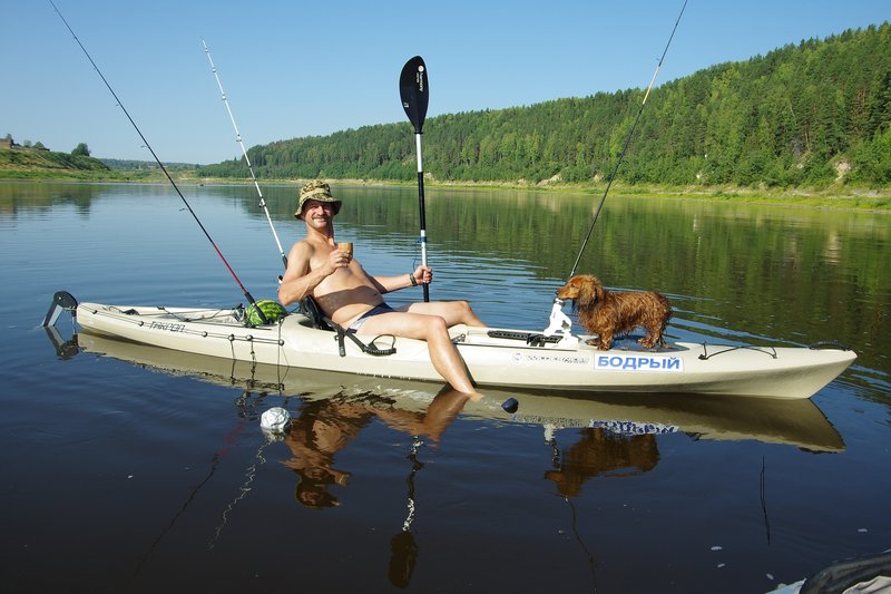

А это Унжа прошлогодняя по поводу комфорта ну икайфа соответственно

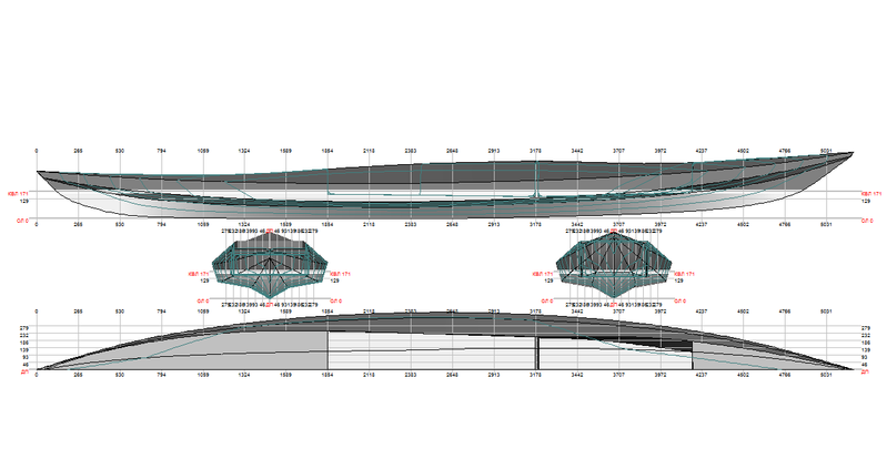

Собираюсь к весне склеить каяк как раз таки для Волги, Куйбышевкое водохранилище. Собираюсь на нем идти в длительный сплав. Сейчас на этапе проектирования. Есть возможность удлинить/увеличить...
Выбрал именно сит он, что бы обеспечить непотопляемость, легкозабираемость в лодку на воде, возможность свесить лодку и удобство для рыбалки. Кстати, волна у нас бывает и метровая и крутая.
Товарищи, нужно ваше мнение! Очень! Буду признателен за любое обсуждение!

IMHO, здесь типичная ошибка- Вы хотите всего и сразу, т.е. набора взаимоисключающих свойств в 1 флаконе. Для начала, прежде чем делать проект - сформулируйте тех. задание.
1) Вы пишете "длительный сплав" - что это такое, сплав по какой реке? Если по горной - это сплавной каяк, если по Волге - это скорее не сплав, а поход по водохранилищу (в т.ч. в условиях без течения или даже против течения, волн и встречно- бокового ветра), значит нужен нормальный экспедиционный каяк, чтобы гребля была не в "падлинг", а в удовольствие.
2) Термина СИТ ОН - не существует, есть термин Сит он топ (sit on top, SOT). С терминами и формулировкой тех задания желательно быть как можно точнее. Непотопляемость - обеспечивается гермоотсеками, независимо от того, Сит он топ это или классический сит ин. Наверное Вы имели в виду что-то другое - самоотливной кокпит ?
3) по последней части вашего сообщения видно, что Вам хочется типичный рыболовный каяк. Но концепция такого каяка (в частности, возможность рыбачить, свесив ножки) - полностью противоречит концепции сплавного или экспедиционного каяка.
Совместить 2 таких каяка в одном - невозможно, хотя (пусть и несколько неполноценный) выход есть: для этого на экспедиционный каяк берутся 2 надувные емкости плавучести, надеваемые на весло, когда нужно рыбачить - надеваем на весла, весла крепим на деке каяка (на моем каяке я сделал спец. крючки и резинки для этого) - после этого можно как бросать спининг, сидя сверху на деке каяка, так и забираться в него с воды. Управлять (подруливать) конечно такой конструкцией - не так удобно, как полноценным рыболовным каяком, и спец отсеков для рыбы на нем тоже нет. Но порыбачить в походе - вполне можно!
каюсь, грешен. Ну очень хочется ;)
а теперь по пунктам:
1. сплав из Ульяновска по Свияге с возвращением по Волге обратно. Быстрого течения точно не будет. Идти 420 км, из них по течению 360. По воскресеньям отдых, т.к. обеспечено обратное течение. Плотина на Волге понимаете ли.
2. Сит он топ, самоотливной кокпит. Правда пока не придумал как реализовать в стеклопластике.
3. Люблю рыбу кушать и ловить, думаю вариант с надувными пайолами не подойдет. Не оперативно будет. Вот например, видишь рыбное место, где еда плавает, а тут баллоны накачать надо или еще что-то...
Если оставаться в таком варианте конструкции, то нужно увеличивать время кругосветки до двух недель минимум.

Маршрут интересный, но с учетом изгибов рек - потянет на все 460 км. Какой нужен каяк - зависит от того, как Вы его дальше будете использовать: если в основном для рыбалки - то наверное рыболовный + побольше времени на задуманный маршрут (иначе времени на рыбалку просто не останется, и тащить туда рыболовный каяк вообще не будет иметь смысла). Если планируете и далее в походы ходить - то лучше все-таки нормальный экспедиционник, с возможностью быстрого приведения в "рыболовное" положение.
Одеваемые на весло небольшие емкости - надуваются за 15-20 сек каждая, весла крепятся на деке тоже быстро. Главная проблема - каяк с таким вооружением становится менее маневренным. Хотя у меня пожалуй была даже другая проблема - это как быстро заякориться, чтобы не таскало ветром и течением (нормальные якоря не охота было с собой таскать, а бутылки с песком, которые я использовал в качестве якорей - не слишком хорошо работали для этой цели, т.ч. на якорение я тратил много времени).
Но поскольку Вы - сами конструктор своей лодки, то почему бы не сделать специальные удобные аутригеры (можно даже не надувные, а цельные стеклопластиковые) для рыбалки, если все-таки желаете иметь экспедиционную лодку ?
Рыболовный каяк - это не парусник, кренящие моменты тут минимальные, поэтому достаточны аутригеры небольшого объема + небольшие поворотные штанги для их крепления к корпусу.
