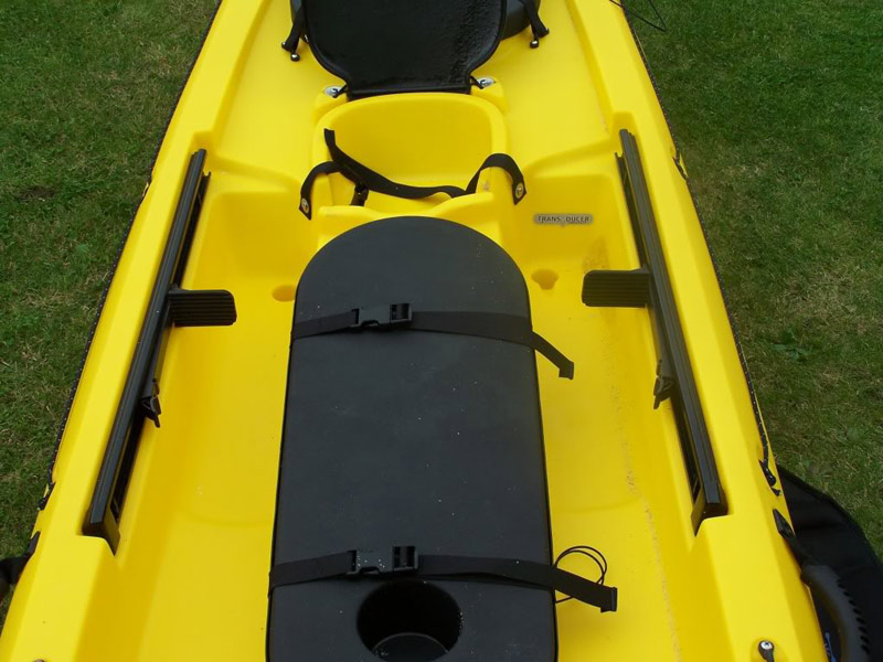

Чтобы долго не растекаться мыслью по древу, сразу отвечу про каяк сит-он-топ. Как правило, кокпит каяка в районе ног гребца представляет собой серию отформованных упоров для пяток. Т.е. адаптирован для людей различного роста.
На фото видно (Prowler 15), что даже для моих 192 см запас для ног весьма обширен. В процессе гребли ноги можно вытянуть, согнуть, сложить кренделем. На каяке можно провернуться, встать в полный рост, сесть в позу лотоса или изобразить еще какую камасутру. Этим сит-он-топ выгодно отличается от других типов каяков. Устали — меняем позу.

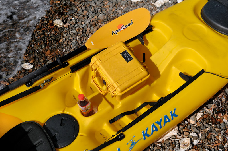

Но есть одно «но». При эксплуатации на море весьма желательно использовать на каяке руль. Исчезает рыскливость при гребле, каяк стабильнее держит курс. Руль этот управляется ножными педалями.
Заметно, что пластиковая направляющая по которой перемещаются педали, ставится ближе, чем максимально позволяют вытянуть ноги отформованные упоры. И хотя сами педали легко регулировать под любой рост, наша задача поставить эту направляющую так, чтобы педаль находилась максимально близко к носу. А далеко не все формы палуб каяков это позволяют.
Вот так решен вопрос у Prowler Tradent 15. Отформованных упоров нет, опора ног только на регулируемые педали. Если сменить их на педали для управления рулем, видно, что запас хода педали значительный, пойдет под любой рост.
