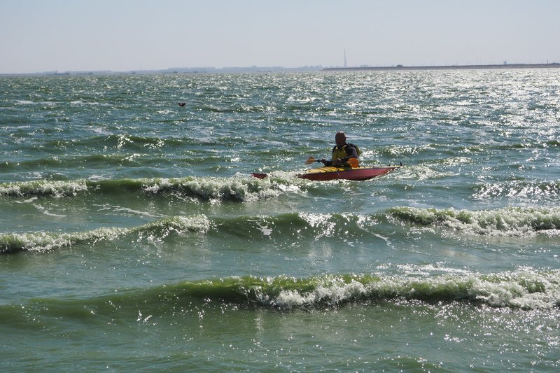

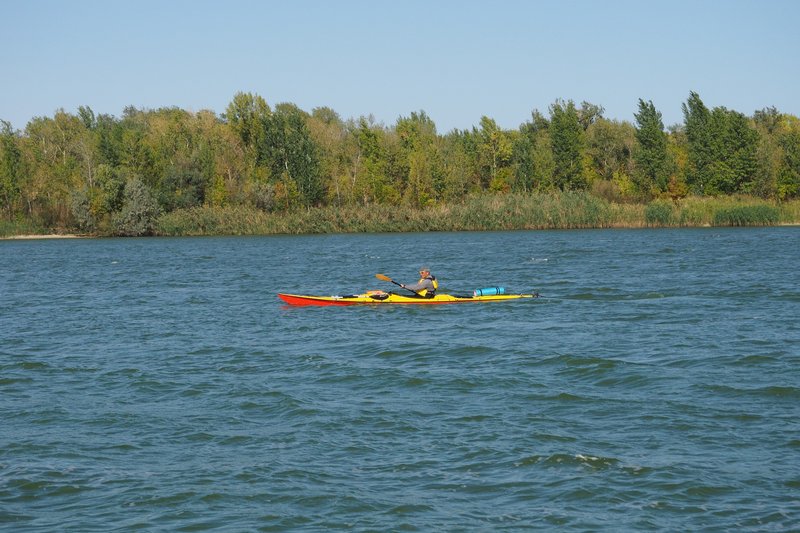

Доброго времени суток всем. Был в походах. На Кортике пройдено более 200 км по Дону в различных волно-ветровых условиях. Отдельно каяк опробован на Цимлянском вдхр. на хороших волнах и при порывистом ветре в 15 м/с. Кортик показал отличные ходовые и экспедиционные качества. Дон - река она и есть река, хотя когда пьяные идиоты на мощном морском катере начали вокруг меня идущего на каяке, нарезать круги посреди Дона на фарватере специально стараясь меня кильнуть, было весьма неприятно. Один раз, кстати на Дону, чуть не положило резким порывом ветра. Я никогда не ходивший по волнам на морском каяке, без особых проблем чувствовал себя на море (мы местные, иначе как морем Цымлу не называем)))

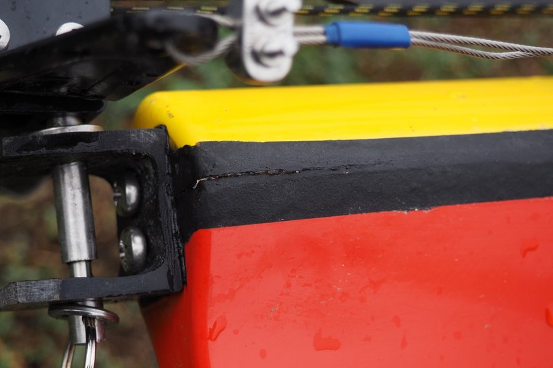

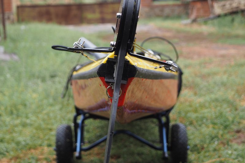

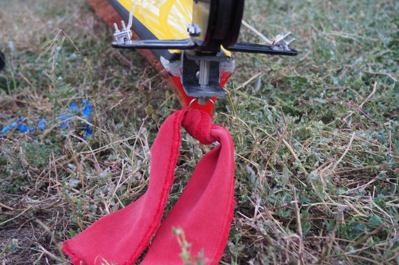

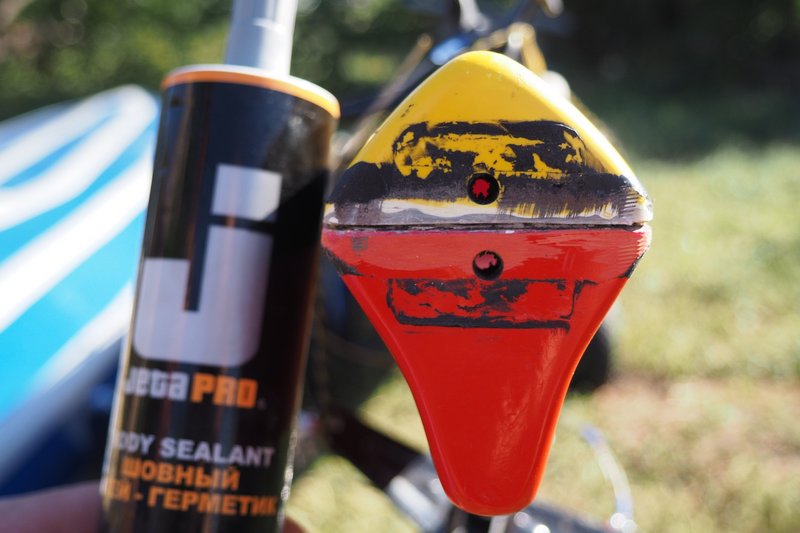

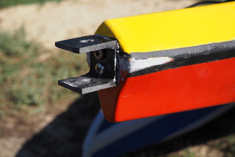

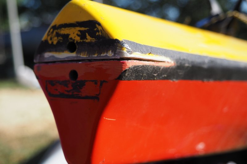

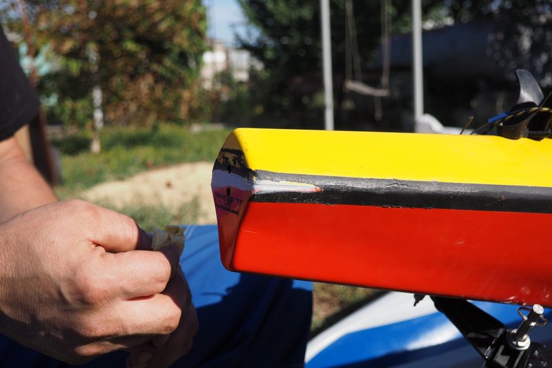

Начал осматривать - увидел трещину со смещением в кормовой части, руль свернут в сторону. Обсудили проблему с производителем – сошлись на том, что повреждение произошло при транспортировке. Видимо было оказано, какое то давление на металлический шарнир руля. На каяке отсутствуют какие либо повреждения от ударов.
Верх и низ каяка, по словам специалиста отвечающего за технологию, склеены полиэфирным клеем (или смолой). Верхняя часть вставляется в нижнюю, с примерно, 2 см нахлестом. Почему этого нахлеста нет в корме вопрос отдельный, видимо такая технология. Стык в корме заделан полиуретановым герметиком. Черная полоска, разделяющая низ и верх, носит чисто косметический характер и выполнена каким-то антикором (антигравием) в несколько слоев. Кстати эта полоска, после недели использования каяка, как бы тоненько треснула по середине - проклейка лентой по внешнему контуру каяка была бы кстати.
Так вот, снова про корму: после снятия руля и соскабливания герметика за пару суток корма стала на место, далее по инструкции присланной производителем, были удалены остатки герметика из шва и выполнена заделка немного расширенной трещины полиуретановым герметиком (по трещине аккуратно прошелся ножовочным полотном по металлу-удалил остатки герметика и зачистил поверхность). Далее нужно будет пройтись антикором для восстановления черной полоски (пока не стал заморачиваться – рванул в поход). Про корму забыли, руль установлен и работает, корма не течет. Колечко крепления руля мне показалось удобным – тряпочку красную привязать как раз для перевозки каяка на крыше авто.

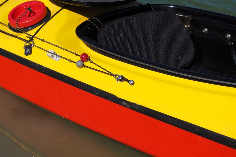

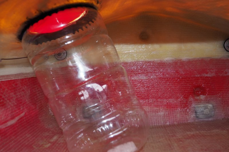

Мне не понравилась организация дневной емкости – пластиковая банка расположенная под углом внутри кокпита за спинкой, банка большая –трехлитровка, не дает нормально расположить снаряжение за спинкой, герму можно запихать, но там столько места… я б вообще литровую поставил, телефон и перекус убрать хватит, зато можно снаряжение какое то расположить, можно поставить 2 литровых банки – справа и слева – отлично получится.

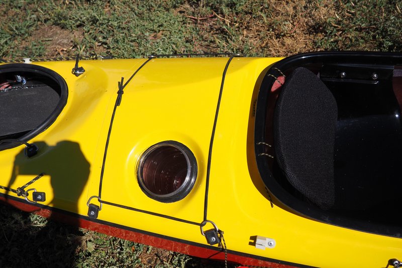

В процессе эксплуатации выявилось – вода как то проникает в грузовые отсеки – как утверждает производитель вода попадает под люки на волне и предлагает подтянуть резиновые шнуры – скоро проверю… Где то литр в нос и полтора в корму за 6 ходовых часов набирается. Надеюсь производитель прав, для конденсата воды многовато и ее становится больше на волне.
При обкатке на волнах в кормовой части образовалась «вмятина» (показана ниже на фото) - я приподнял люк прямо на воде посмотреть и вмятина выпрямилась. Каяк на волнах был не загружен. Корпус играет - руками прощупывается самое "живое" место дна в кормовой части за кокпитом.

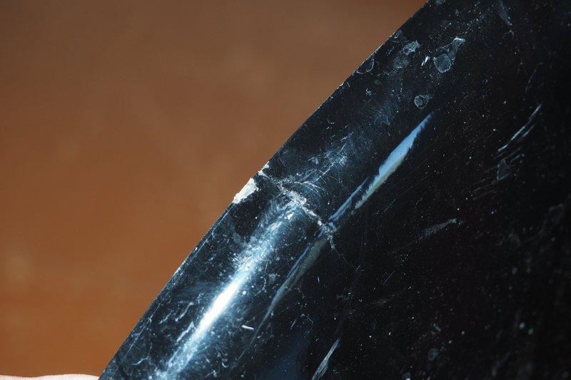

После отработки возвращения в каяк по-ковбойски, в заднем люке обнаружена трещина – люк треснул у края, когда я заползал на каяк из воды.
Карабинчик на руле не вывозит, его выворачивает –нужно что то мощнее.
Один из винтов на правом упоре был недокручен - упор закреплен, из за этого, не жестко и изначально шатался.
Изолента на тросах руля заменена мною на трубочки от капельницы.

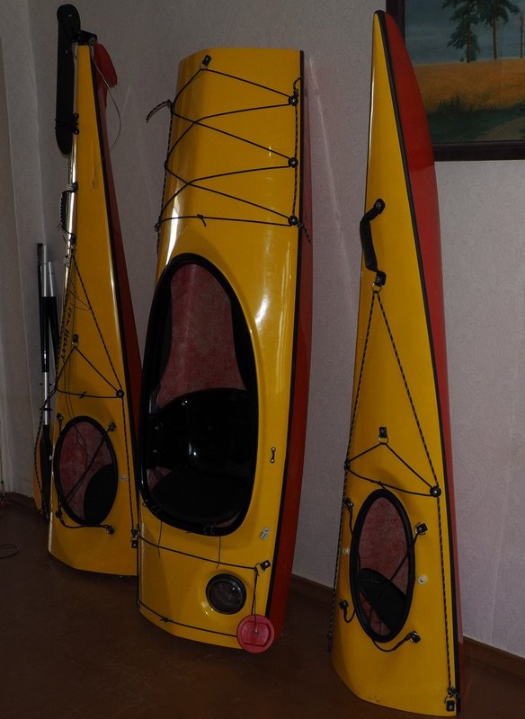

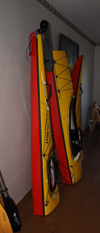

Каяк – разбирается легко, за исключением гайки расположенной за дневной емкостью (справа вверху в кокпите-необходимо приловчится). Каяк удобен для хранения в условиях ограниченного пространства.

Меня все руль будоражит- он криво поставлен , или все та же транспортная его так , выставила , ?
Re: Кортик
А меня будоражит многое. Например, почему так прогнулось дно от давления, разве оно не должно быть жёстким? Почему трещины в корпусе появились за такой непродолжительный срок использования?
