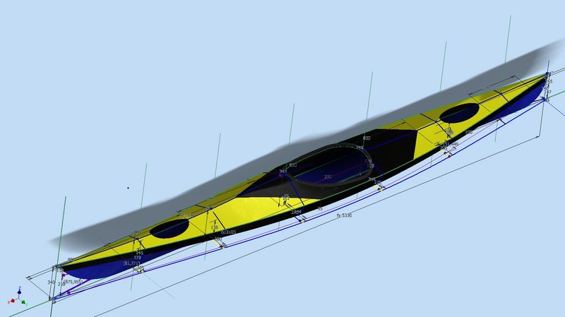

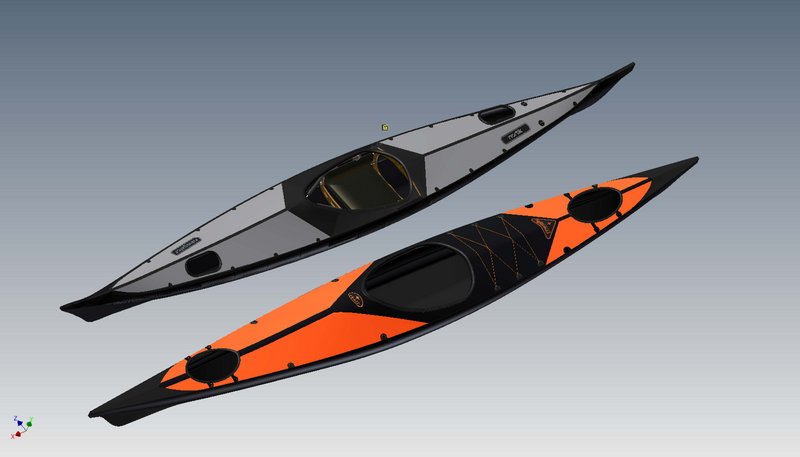

Несколько любопытных картинок про Вектор,Navigator,и 889 проект.
Да и Вектор-2 уже существует.
Парусочки на Вектор ставят в носовой части за лючком. Парус с автоматическим подъёмом для попутного ветра.
Штатно ставят только степс под Австралийские паруса. http://www.out-trade.de/de/index.php?ca ... ct=A001209
889
Навигатор и 889
3д-Вектор и Навигатор
