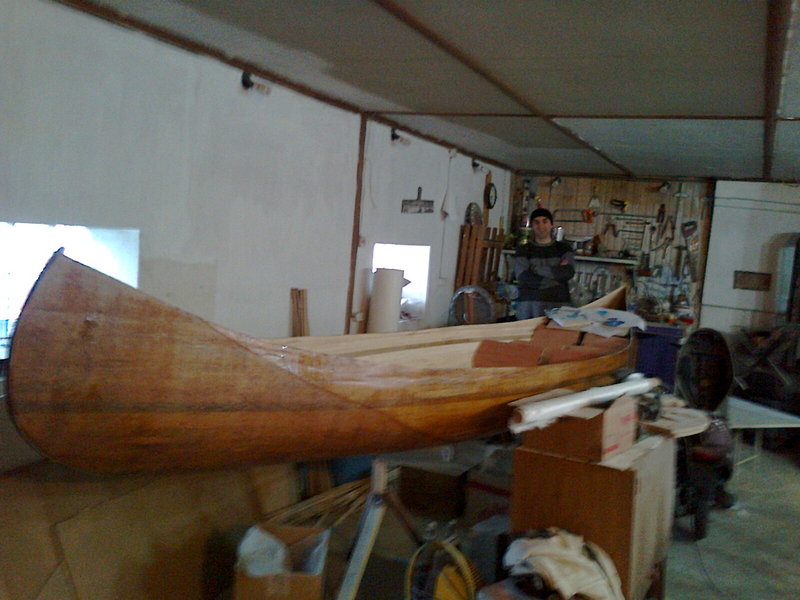

Сообщение mumrik » 13 мар 2013, 16:14
Грозный Модератор, спасибо :) Доброе слово приятно. Если что, это был зимний проект, без эпоксидки и без стеклоткани. Изгибать распаренные шпангоуты понравилось - забавляет и греет ;)

Сообщение Legalizer » 13 мар 2013, 20:15
mumrik писал(а):Грозный Модератор, спасибо :) Доброе слово приятно. Если что, это был зимний проект, без эпоксидки и без стеклоткани. Изгибать распаренные шпангоуты понравилось - забавляет и греет ;)
На самом деле, на картинке выглядит без преувеличения великолепно. Я б с радостью опробовал на воде. У меня есть товарищ яхтсмен, так вот он говорит, что яхтой имеет право называться только красивая лодка. В случае с каноэ, "красивая" - это как на вашей картинке! Низкий поклон за терпение и отличную работу :) Есть еще фото лодочки? Интересно, что внутри и каковы обводы.

Сообщение mumrik » 14 мар 2013, 21:09
Да я б тоже с радостью, только как она поедет в Златоглавую? Ну а будете в Крыму - милости прошу. Фоток-то есть, но они не лучше - я не преуспел в этом виде искусства. Техпроцесс не снимал вообще - света в эллинге для работы хватает, а для фоток нет - простецкая мыльница, какой с неё спрос? Болван для постройки, хоть и облегченный, все равно килограммов семьдесят, так что в сад его особо не вытащишь. По обводам - каноэ и каноэ, в инете их легион, как бесплатно, так и за деньги, я брал из книги "The wood&canvas canoe" - там три чертежа, 10, 15 и 17 с половиной футов, эта пятнадцатифутовая. Конструкция - не американская классика, а облегчённая норвежская версия, подробнее здесь: http://www.padlesiden.no/Praktisk1/Vi-b ... o---del-1/
Здесь: http://www.padlesiden.no/Artikler/Vi-by ... o---del-2/
и вот тут: http://www.padlesiden.no/Artikler/Vi-by ... ano-del-3/
Внутри пусто, как и положено каноэ, только две плетёные банки и ярмо, чтобы на плечах таскать. До моря у меня полтора километра, и при определённой выдержке это оказалось вполне реально.
