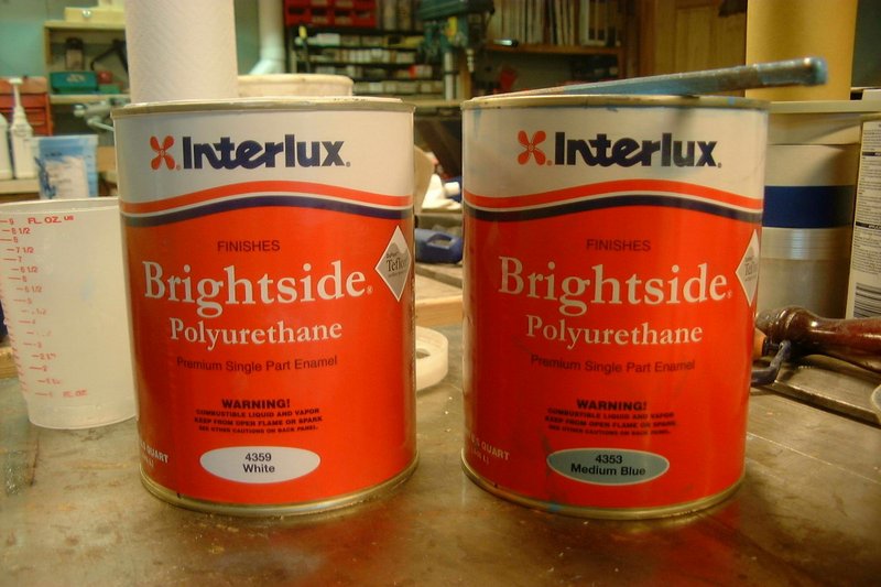

5. Я собираюсь каяк красить, соответственно мне по барабану фактура фанеры и прозрачность эпоксидки, а вот краску хотелось бы понадежнее. Что посоветуете?

Спасибо за краску. Как понял нужно брать яхтеную, на базе полимерных смол. на Украине нашел только ENAMEL. Пока во всяком случае...
