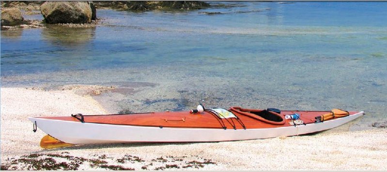

Ок, спасибо! Ближе к весне тогда буду строить. Что получится - выложу :sit-in: :)
Вот такой хочу

VKmoto писал(а):Вот такой хочу
Мощно. Не забудь к погранцам местным явиться, они тебе первый коридор выделят)
