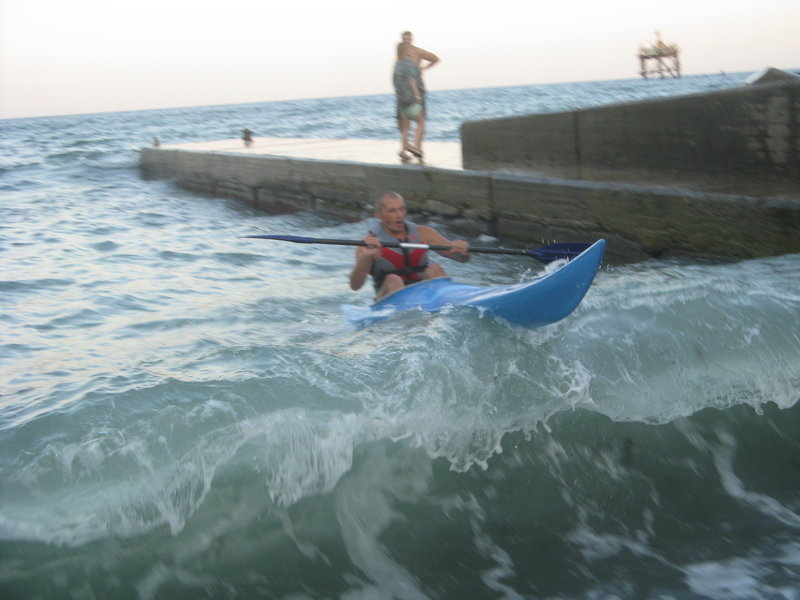

всем привет построил каяк 5.20 на 0.6 для реки типа Днепр или Десна скорость кажеться достаточна сравнивал с другим и но побывал на нем на море и понял что; 1 надо немного уже хотя бы 55см а то и меньше и главное нет лючков хот место предусмотрел вопрос? нормально будет если спереди врежу лючок диаметром (полезным) 20 см а сзади диаметром 30 см у меня 2 переборки если они по обьему будут на все отделение непотопляемости

А чем вызвано желание иметь каяк шириной 55 см? Я тоже раньше так хотел, но побывав на море и сравнив два каяка (60 и 56 см), немного засомневался. 60 см как-то по уверенней что ли. Да и многие производители каяков ширину делают около этого

привет уже будет --скорость будет а остойчивость так она нарабатываеться наверно я на море поначалу переворачивался на первой боковой волне --потом научился

О ширине. Правильно заданный вопрос - половина ответа :) Какую цель вы пытаетесь достичь? Судя по вашим фото отыта гребли ни в морском ни в речном каяке у вас нет. Советую сначала хорошо освоить правильную технику гребли и весь арсенал способов управления морским каяком. Для этого ваш нынешний каяк подходит вполне.
О лючках. 20 см - обычно размер самого малого отсека (обыцно на трехотсечных каяках), который можно открыть самому гребю не покидая каяк. Крышки для остальных отсеков (носового и кормового) желательно сделать длиннее 30 см, так удобнее грузить всякий длинномер. При оказии измерю крышки на своем каяке, он по длине близок вашему - 530 см.
П.С. На морском каяке, особенно при отсутствии руля весьма важным фактором становится соотношение парусности носовой и кормовой части относительно гребца. Большая разница делает греблю при боковых ветрах весьма утомительным как физически так и психологически занятием. Иногда это лечится перераспределением груза в отсеках. Притопление отсека вопрос не решает, на волне вода плескаясь нарушает баланс. Кстати это весьма полезное упражнение: попробуйте грести в море при волне 1 -1.5 метра с одним полузатопленным отсеком, хорошо тренирует устойчивость. Тенировку проводить только минимум вдвоем с опытным каякером.

спасиб Сергей подметил правильно опыта нет совсем буду учиться а тренироваться буду пока на Днепре да и вопрос груз который располагаеться в грузовых лючках как-то крепится ну типа как в машыне сеткой на резинке

Груз в отсеках ничем не крепится.

Всем каякерам привет. Испрравляюсь по поводу правописания.Спасиб Сергей за размер лючков, пока зима начл строительство нового каяка и хочу врезать 2 лючка, спереди 30 см, а сзади овальный малость, диаметром 40см и хочу поднять кокпит в районе коленок .
