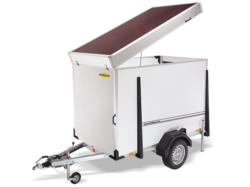

Собрался строить прицеп, по типу этого, правда поменьше.
Ящик из фанеры установлю на готовую платформу. Каяки на ящик.
Вопрос:
Чтоб ящик не развалился от вибрации во время движения и для защиты его от атмосферных воздействий, стоит ли его оклеить тканью как вы каяки? Если да, то стоит ли оклеить весь, или достаточно проклеить углы? Насколько прочным получается такой композит. Фанеру какой толщины порекомендуете?

приветствую!!! думается достаточно влагостойкой фанеры, ну или пропитать чем нибудь вроде олифы, сверху просто покрасить как душе угодно. 8-10мм , мне кажется, за глаза должно хватить.

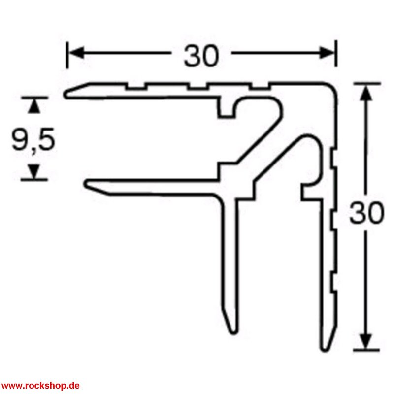

Можно использовать алюминиевый конструкционный профиль. Мы делали из него спец боксы для различного рода оборудования. Очень крепкий и легко монтируется на заготовки с помощью заклепок. Есть еще много дополнительной фурнитуры для него замки, уголки и т.п.

Сообщение Alx » 03 май 2012, 02:04
Угловая соединительная накладка.

С профилем понятно, должно получится аккуратно. Вопрос где его раздобыть)) В строительном общепите не встречал. Потому думаю заменить эпоксидкой и тканью. Так короб должен стать "монолитным", и не развалится от тряски.

aborigen писал(а):Вопрос:
Я бы оклеил и покрасил автоэмалью, да еще и наклейку прилепил типа "Здесь не место Вашей рекламе". Внутри ленту по швам, но поверхность всю отэпоксидил в два слоя. Причем между слоями чуток шлифанул бы, чтобы шероховатость снять, тогда после второго слоя будет гладенько, как вареное иичко.
Фанеру надо смотреть, если есть внутри перегородки, то может и 5слойная пойти... а может и нет :unknown: Можно взять и потолще, хуже не будет, со стеклотканью вообще пуленепробиваемая получится.
Насчет прочности можешь не сомневаться - фанера сама по себе уже прочная.
