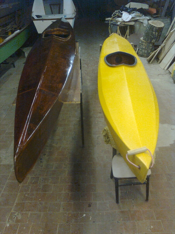

Для участников одного полуспортивного заплыва спроектированы и построены два совершенно РАЗНЫХ каяка.
Вар 1Расширение bmp запрещено администратором.
пойдем в обход
касатка 3-1.jpg (62.96 КБ) 5215 просмотров
Вар 2
касатка 2.jpg (71.44 КБ) 5215 просмотров

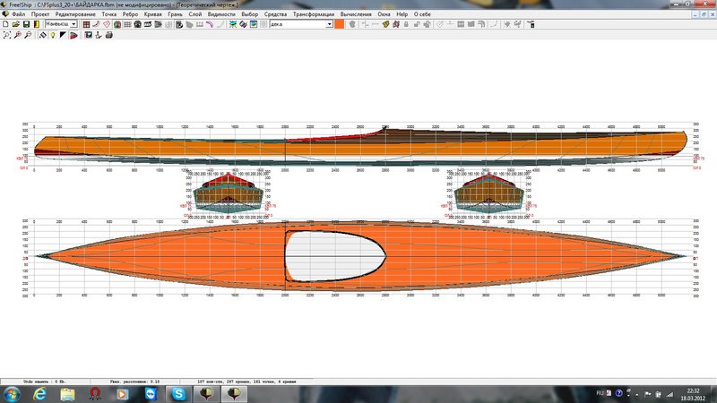

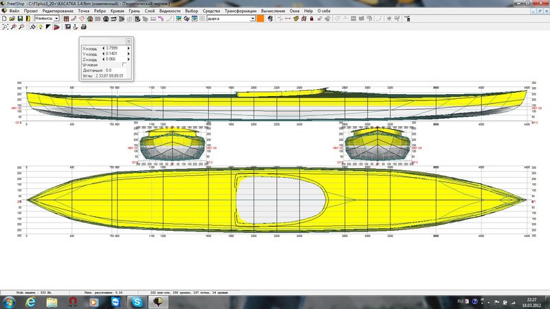

Первый проект для себя любимого на второй несколько претендентов с разными потребностями, умением итд и самое главное участие каждого под большим вопросом-поэтому некий минимально навязанный компромис, в целом удовлетворивший каждого(на этапе мастерской) с возможностью небольшого усовершенствавания в дальнейшем.
Кратенько о первой лодке L-5.2 м,В- 0.56 м вес по проекту 14.3 кг. Начинка по подобию спортивной байдарки руль,сляйд,подножка ,румпель .
Корпус собран из фанеры ФСФ сорт 1/2 шлифованная ,швы оклеены лентой ЛЭСБ 30х0.2,покрыты морилкой и 4 слоя лака.
о второй L-4.4 м ,В-0.58 м вес по проекту 14.6 кг. Без всякой начинки ,но с большими блоками плавучести.
Фанера таже оклеена в один слой стеклотканью Т 23
Итог работы
Если интересно ,то продолжение следует

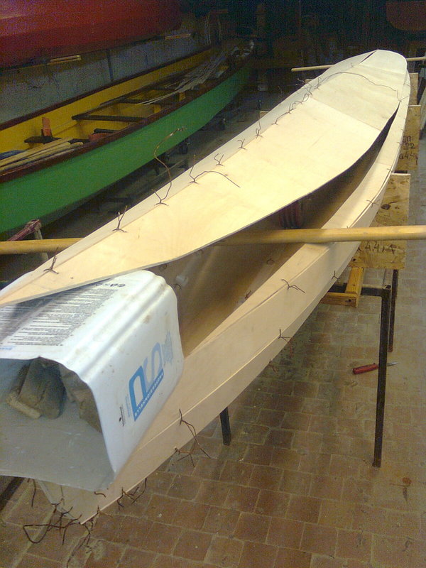

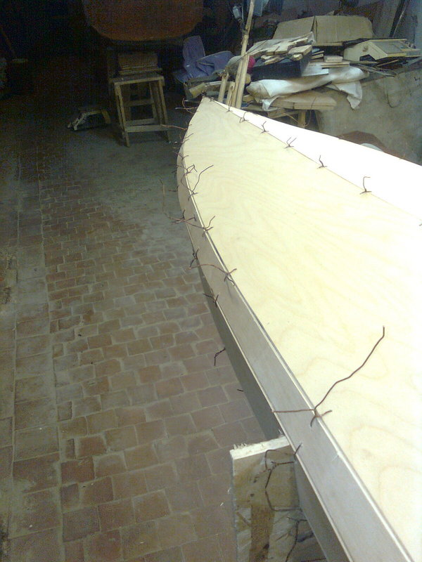

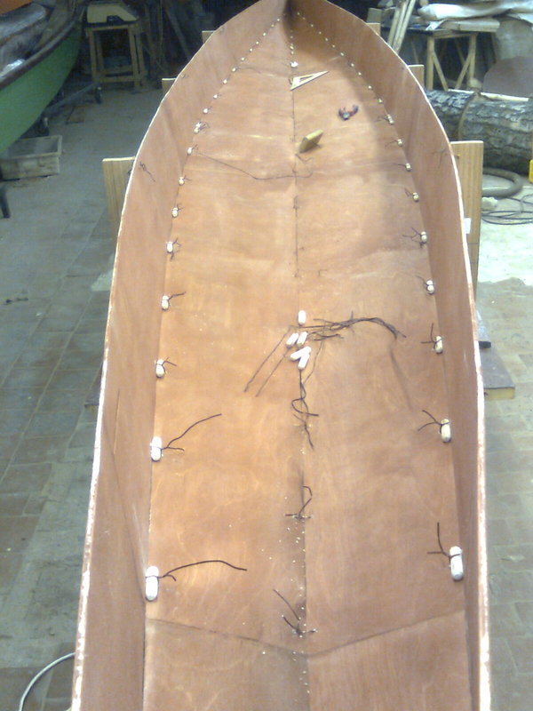

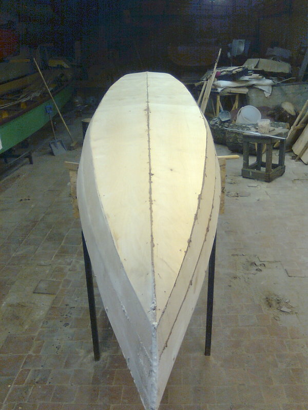

Некоторые моменты сшивки корпусов
вариант 1
Liniviy
Сообщения: 318
Reputation: 32
Город: С.Петербург
Re: ДВА КАЯКА -будем сравнивать

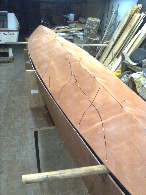

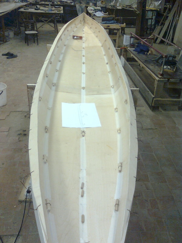

Сообщение Liniviy » 22 мар 2012, 03:27
ВАРИАНТ 2
Сообщение stuj » 24 мар 2012, 02:04
привет
на последнем фото примерка или склейка половинок корпуса?
Liniviy
Сообщения: 318
Reputation: 32
Город: С.Петербург
Сообщение Liniviy » 26 мар 2012, 01:13
stuj писал(а):привет
Да, это сшивка всего корпуса

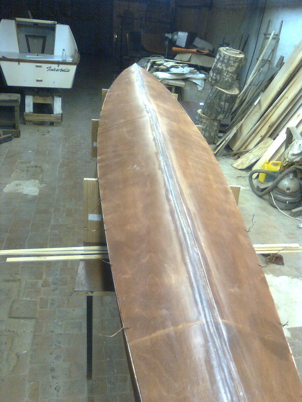

Сообщение Liniviy » 26 мар 2012, 01:25

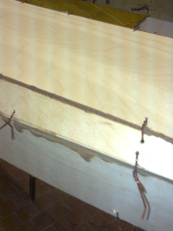

После сшивки корпуса проклеиваю все швы густой смесью смолы и древесной пыли для этой операции использую тубы из под герметиков и пистолет
Когда смола встала,удаляем скрепки и обрабатываем швы

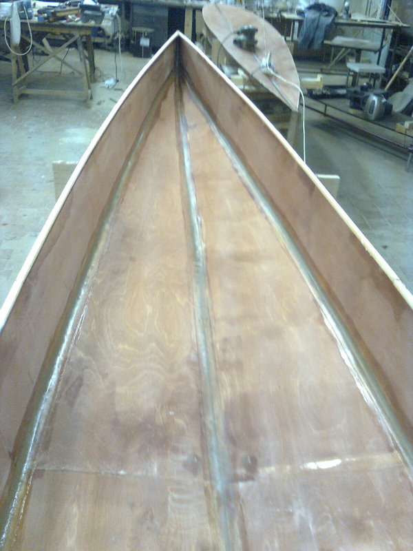

Liniviy
Сообщения: 318
Reputation: 32
Город: С.Петербург
Сообщение Liniviy » 28 мар 2012, 03:14

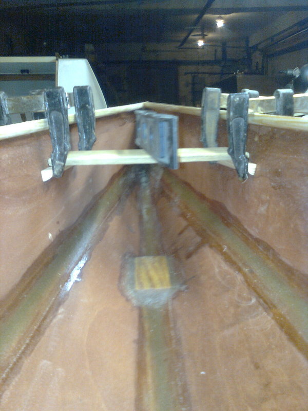

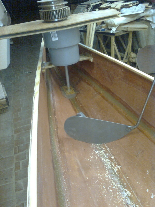

Вар 1
швы оклеены стеклолентой по галтели ,по бортам приклеен штапик 10х15 для дальнейшей склейки днища и деки
вклейка деталей руля
