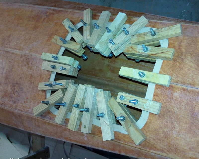

делаю так же- вырезаю дырку, потом клею в лодку упор для люка.

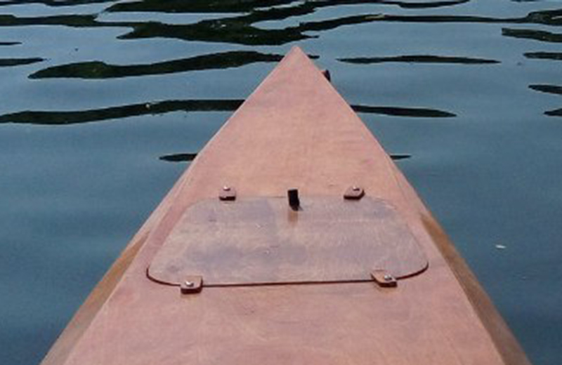

Я инспекционные яхтенные лючки ставлю. https://vk.com/esvolkov?w=wall31429648_1767%2Fall Размер конечно меньше чем у "заводских" каяков, но мне хватает.

если коротко то смысл таков- возле днища корабля по обе стороны от люка приклеиваютя по 2-ве трубки(приблизительно по ширине люка). в них продеваются резинки. Получается, что паралельно краям люка ,ближе к днищу, проходят резиновые тяги,которые завязаны по краям ,( я лично крепил хомуты для железного троса, для регулировки), на люке приклеены по 2 крючка с каждой стороны.
когда закрываете люк, то сначала натягивая продеваете тягу в крючки на одной стороне, потом придерживая люк в полуоткрытом состоянии, натягиваете на крюки с другой стороны.скажу честно - это придерживание напрягает , потом напрягает отрывание, так как ручек к люку я не делал ( лишний конструктив ), то приходится ,, силой ногтей ,, подымать люк, потом просовывать ладошку во внутрь и снимать тягу.

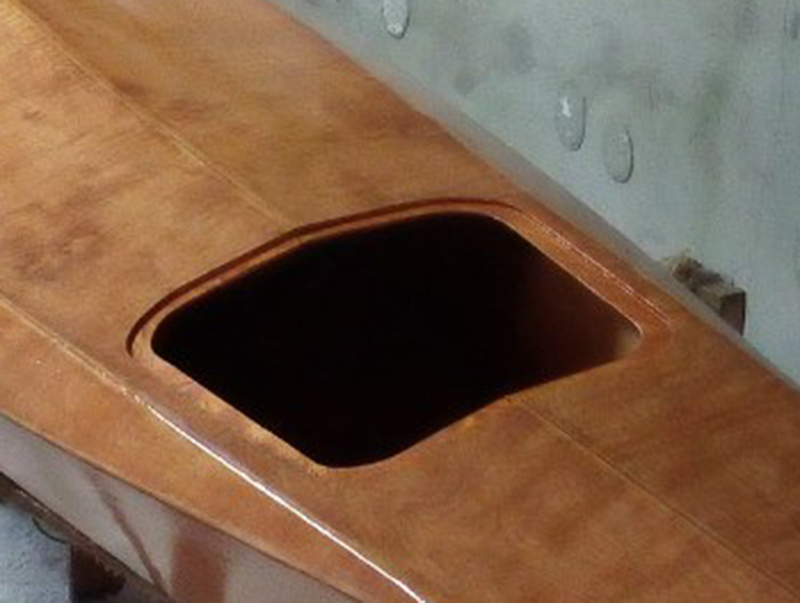

А как думаете, реально использовать для прижима фанерной крышки люка неодимовые магниты? Пока у меня мысль во внутренней обечайке лючка выбрать фрезером гнезда глубиной 2мм под неодимовые магниты d12мм, а в крышке лючка - гнезда под стальные шайбы. Вклеить все это на эпоксидку, зашпатлевать чтобы поверхность была гладкая, и прямо поверх наклеить уплотнитель оконный. Для магнита N38 размерами d12х1,5мм заявлена сила сцепления 2,2кг. В принципе, если магнит расположить снизу, ограничения по толщине для него нет - можно хоть 12х10 прилепить. Хватит 6 точек на лючок чтобы обеспечить герметичность? Или может вообще идея шлак, и сделать как обычно - на резинках?
