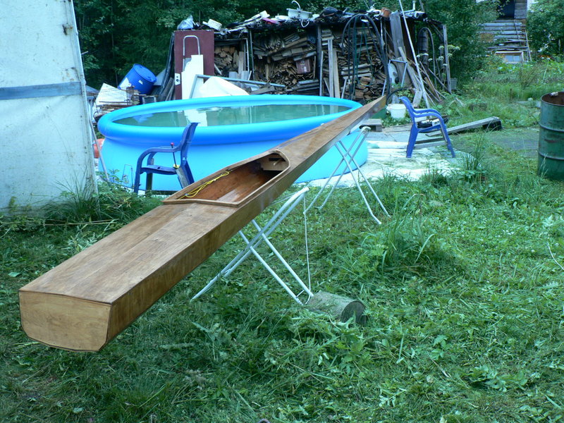

Года три назад воплотил одну идею
Идея состояла в следующем -за счет мускульной силы гребца вывести байдарку на глиссирование при скорости 10-12 км .ч.Расчеты подтвердили идею.Выход на глис. за счет узкой и длинной "лыжи"
Водная гладь показала след:
-остойчивость-отличная
-маневренность- радиус разворота на 180 град без потери скорости 12-15метров
-набор скорости-без видимых усилий,как говорится" в пол весла" ,до 6-7км.ч
-поддержание данной скорости также "в пол весла",легко и комфортно
-движение по прямой-отличное ,хоть с закрытыми глазами
Это все плюсы ,ну и один минус ,который зачеркнул все.(Для меня по крайней мере)
При попытки увеличении скорости лодка просто" упирается в стену" ,транцем нещадно тащит воду,сил никаких не хватает увеличить скорость хотябы на км. Ощущения такие,как будто держат на резинке ,чем сильне гребок ,тем хуже ход.О глиссировании речь уже не идет.Моей мускулной силы недостаточно,нужен либо мотор ,либо допинг.
Вывод простой -хороша для неспешной гребли на малой скорости.
Всем успехов.

А что это значит?транцем нещадно тащит воду
- fishmonger
- Сообщения: 3975
- Reputation: 75
- Город: Владивосток
Re: Байдарка (каяк) - Игла
При движении перпендикулярно обрезанной кормы в водоизмещающем режиме, за кормой образуется зона разряжения, оказывающая значительное гидродинамическое сопротивление движению судна. Поэтому на водоизмещающих судах кормовые обводы должны или сужаться, или плавно подниматься из воды, но никак не заканчиваться «обрубком».fatoom писал(а):А что это значит?транцем нещадно тащит воду

А глиссирование-то где?! 6-7 км/ч это просто покатушка на обычном каяке. Цель, насколько я понял, не достигнута?
Мой блог: Записки каякера
То, что на весле не выйдет на глисс понятно сразу. Вариантов можно попробовать несколько. Поставить мотор 3-4 л.с., поставить велопривод (?), использовать как парусную доску. Сидя парус метров 5 не удержать, только стоя.
Мотолодка Романтика (45 кг) с мотором 5 сил выходит на глисс с загрузкой 120 кг.

Поставить подводные крылья.Вариантов можно попробовать несколько
Было. При малейшей волне не работает.
