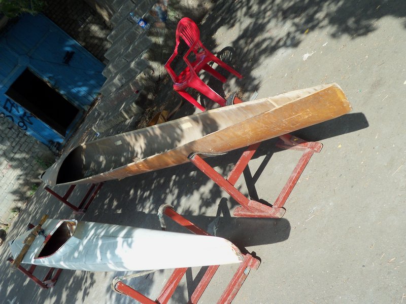

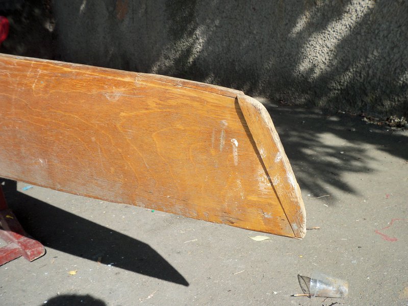

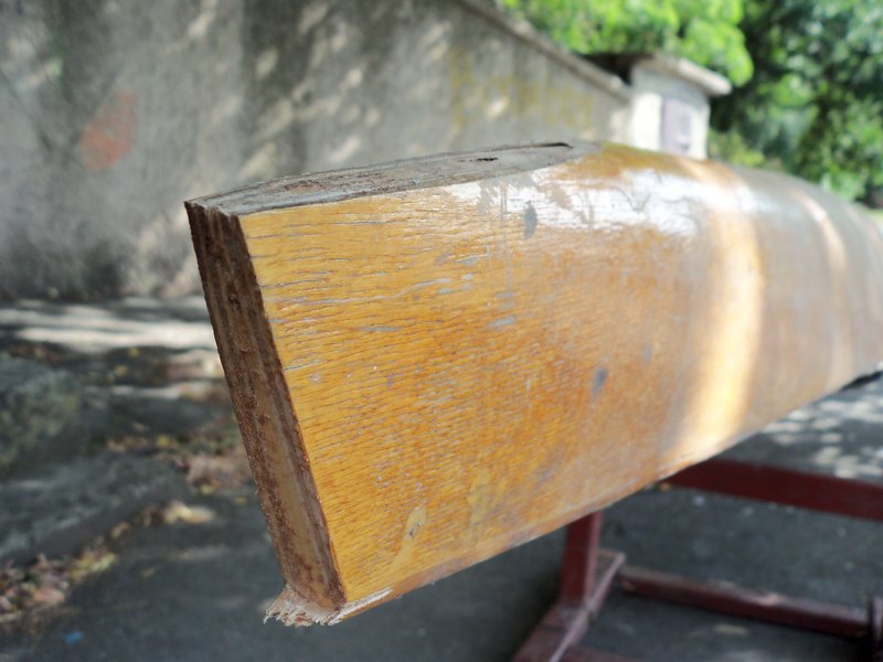

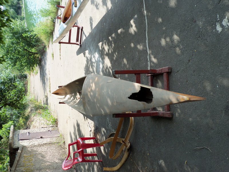

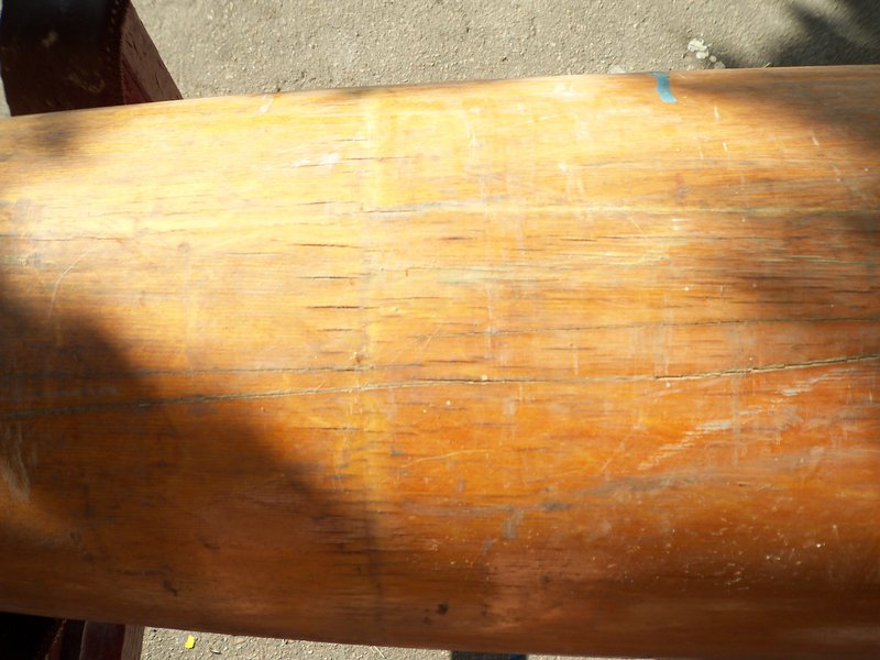

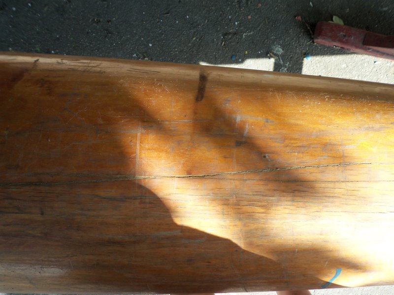

Вот собственно фотки корпуса двойки которой я наметил для переделки под одиночку. По корпусу заметны многочисленные трещины верхнего слоя шпона. Некоторые трещины превращаются в расслоение, но это в 1-2х местах. На корме и носу отвалились штевни. У меня вопрос, как правильно найти место посадки гребца, оно же будет не прямо по геометрической середине?

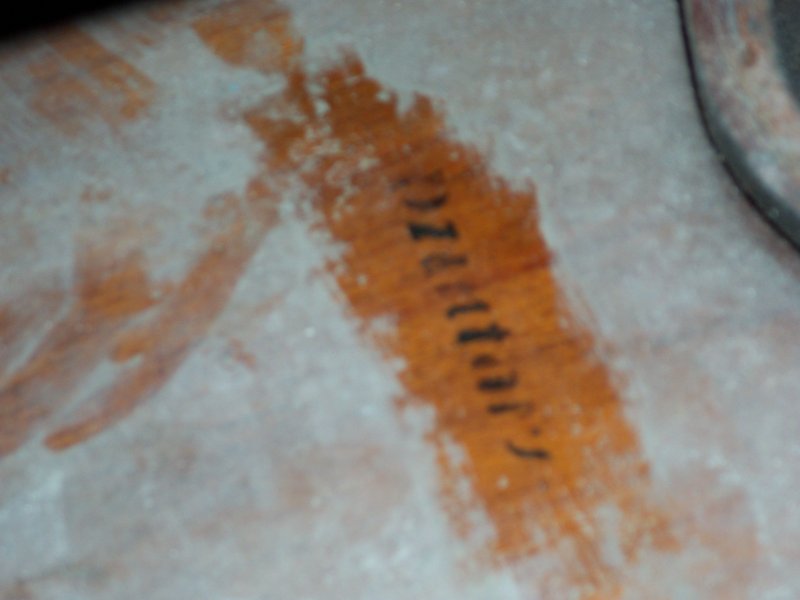

И личная просьба посмотрите нет ли лодки датского производства .Отличительные признаки -наличие различных надписей (название модели) черным шрифтом или из шпона другой фактуры,наличие различных клейм(горячее клеймение),на изломе пятислойный шпон.Любые лодки вплоть до четверки ,любое состояние ,даже фрагменты.
Успехов.
и пара подписанных байдарок.
трещины
Штевень корма
Штевень нос.

Вообще предполагаю все трещины шпаклевать эп. смолой с древесной мукой, ошкуривать и вскрывать лаком в 2-3 слоя. А восстановление палубы начну с привальных брусьев. Потом по продольной оси симметрии закреплю стрингер и поверх него установлю частые полушпангоуты (возможно ошибаюсь в названии, поправьте). Палубу зашью шпоном, благо он остался с совдеповских времен. Вот думаю стоит ли заморочится с герметичными переборками, дабы воды меньше набирать или не стоит вес лодке добавлять?
изнутри трещин нет
вид сверху

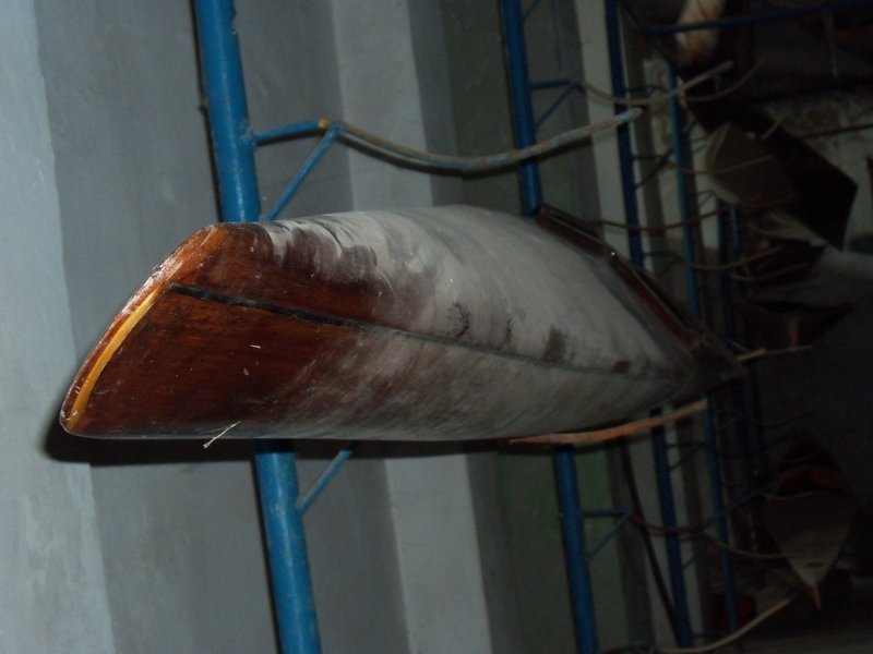

и собственно лодки с именем, и по виду очень качественной работы, и в некоторых фрагментах насчитал толи 3 толи 5 слоев шпона.
