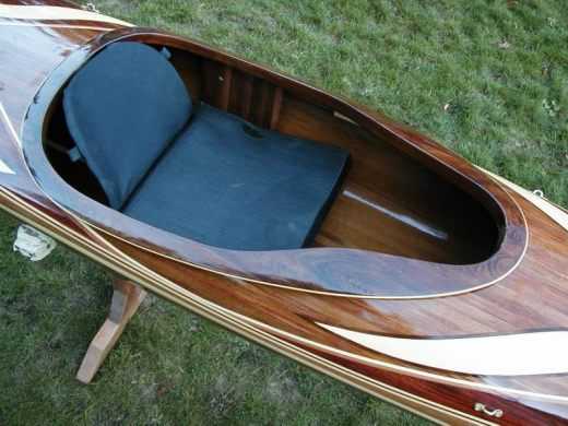

Хочу каяк из рейки строить. С правильным деревом тут напряг. В продаже есть только сосновая рейка нужного размера. А хочется деку с темными вставками.
Внимание вопрос.
Как и чем выморить сосну, чтоб после обработки наждачкой она оставалась равномерно темной, даже если я миллиметр или два сниму?

а разве морилкой не после шлифовки?

В том то и дело, что после. А как сделать так чтоб рейка чередовалась мореная с не мореной?

aborigen писал(а):В том то и дело, что после. А как сделать так чтоб рейка чередовалась мореная с не мореной?
Бумажным скотчем. Посе шлифовки.

Про скотч естественно думал уже, но боюсь морилка просочится под него.

по идее клей в стыке между рейками не должен пропустить. попробуй просто две рейки склеить и проверить.

aborigen писал(а):Хочу каяк из рейки строить. С правильным деревом тут напряг. В продаже есть только сосновая рейка нужного размера. А хочется деку с темными вставками.
Внимание вопрос.
На готовом корпусе не получается морить отдельные рейки, я пробовал морилкой и на водной основе, и на спиртовой, результат одинаковый. Скотч не помогает, морилка просачивается под скоч и получается го......... . На деревянных изделиях делают так; до склеивания, изделия морят по отдельности, а затем склеивают. Надо заблаговременно морить рейки, а затем отдельные участки вклеивать морёными, взависимости от рисунка. Но в этом случае лучше брать морилку на спиртовой основе, т.к. морилка на водной основе может пигментировать некоторые клея. Морилка на спиртовой основе при хорошей пропитке доходит до 2х мм.. Как вариант попробуй делать вставки из ели, она намного темнее чем сосна, а после нанесения эпоксидного клея(стеклоткани) становится ещё темнее. Еловые рейки для вставок можно взять, распилив вагонку. Но надо убедиться что вагонка еловая.

Таким же образом можно просто взять одну-две доски из ясеня, дуба, ещечегонибудя, так же распустить и вставлять безо всяких морилок. Чессказать, я морилку использовал бы в одном случае - скрыть низкопробную древесину. То бишь делать каяк, например, из ели, потом как дать цвет под палисандр или орех, да и ну их эти полоски. Лишь бы плыл хорошо и удобен был.

прав Андрей - главное, чтоб плыл хорошо и удобен был. а раз уж ты всё-равно хочешь "какованить секса" - задекорируй интарсией(вроде правильно назвал). это чтото типа инкрустации, толь деревом же и отделывается, а не камнями и металлами.
