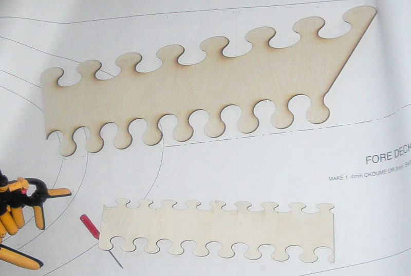

Для соединения элементов из фанеры заказал у местных ребят шаблон "пазл" (лазер ЧПУ). Впоследствии по этому шаблону планируется обводной фрезой нанести рисунок соединения на детали.
Вопрос состоит в следующем:
1. Обязательно использовать на этом этапе именно эпоксидку.
2. Подойдет ли для ускорения процесса Titebond Ultimate III Wood Glue http://www.shuruping.ru/glue/11302
или столяр Момент...

А что за каяк на чертеже (если не секрет)?
Самое правильное - проверить клеи эксперементальным путем. Вырезать по одному паззлу и склеить тем и тем клеями, а потом проверить на прочность соединения. Все вопросы отпадут, но здесь, на форуме, будем ждать результат. ;)

с клеем надо брать эпоксидные составы. Торец у фанеры рыхлый, ПВА и полиуретановый не даут прочности в соединении.

fatoom
Veter001 писал(а):А какие бывают типы соединений?
И как какие соединения влияют на прочностные характеристики?
Мне лично известны три вида соединения фанеры: это на пазл (см. фото выше), на ус (это когда соеденяемые стороны стачиваются под углом, а длинна скоса должна равнятся не менее 8 толщинам фанеры.) ну и встык, но с накладкой. Первые два самые часто используемые, а какой выбрать дело вкуса...
