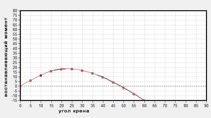

Жаль что ни у кого не получается заняться сим благородным делом :cry: . Может кто тогда может подсказать что значат вот эти параметры?
2 что за система координат?

Сообщение fishmonger » 16 мар 2011, 23:36
Восстанавливающий момент в зависимости от угла крена.

Сообщение fatoom » 16 мар 2011, 23:48
fishmonger писал(а):Восстанавливающий момент в зависимости от угла крена.
это касательно системы координат (рис.2)? Интересно было бы узнать по подробней об осях координат.

Сообщение fishmonger » 17 мар 2011, 00:00
Righting moment — восстанавливающий момент. Величина характеризующая с каким усилием (в фунтах на фут) судно стремится вернуться в первоначальное нормальное положение.
Heel angle — боюсь наврать, не знаю. В смысле, у судна — это угол крена, а вот что это у каяка, фиг знает.

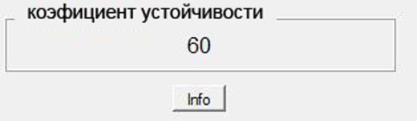

А касательно коэффициента устойчивости (рис1.) он в чем измеряется? в % ? там значения могут быть значительно больше сотни.

Я только знаю, что кривая графика должна стремится вправо и вверх, от 50 - стабильность отличная(вправо,если)

fatoom писал(а):А касательно коэффициента устойчивости (рис1.) он в чем измеряется? в %
Судя по вводным данным, речь идет про статическую остойчивость, насколько понимаю, для оценки используется коэффициент (безразмерный, но не наврать бы)...

коэффициент этот еще не факт о стабильности,
считается от 100 - отличная устойчивость, но насколько я понял, изучая форум этой проги, важен не коэффициент, а график, а именно графа Дизайн дисплесемент, :)
