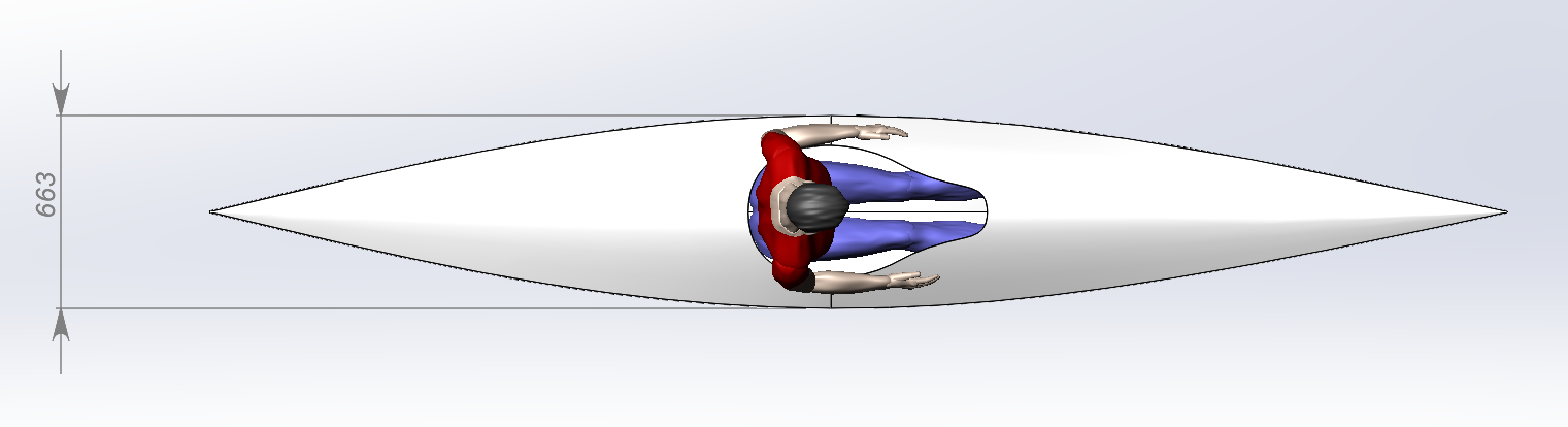

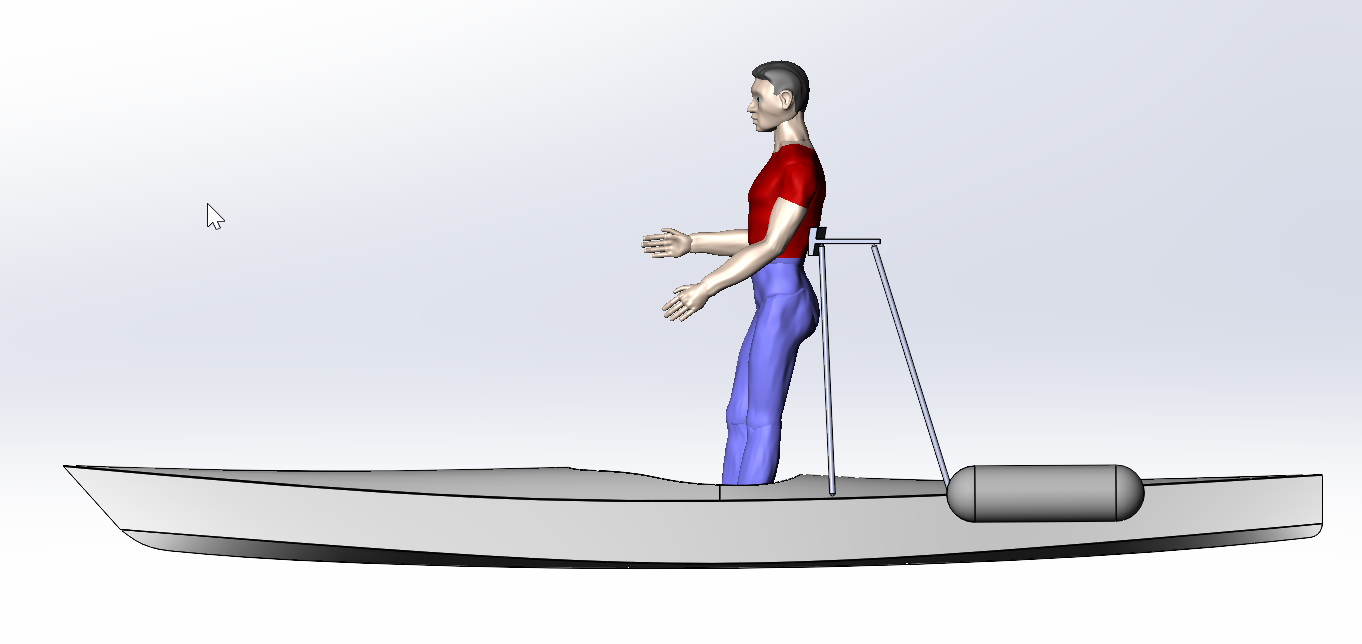

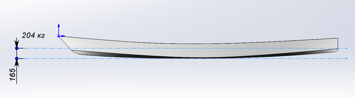

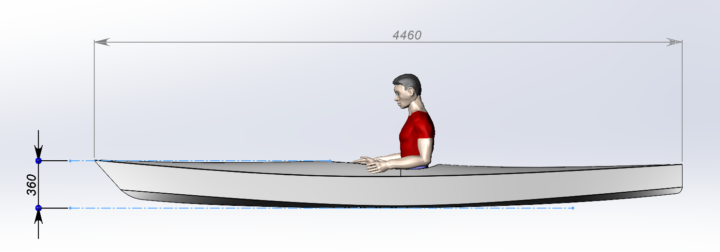

Собираюсь к весне сделать. Под боком большое водохранилище, а таскать моторку уже тяжело.
Обводы Chesapeake 17. Укорочен, чуть расширен и совсем немного увеличена высота. Помещается на три заусованных листа фанеры 1525х1525. Водоизмещение 204 кг.
Ловлю спиннингом, поэтому важно ловить стоя комфортно.
Поругайте-похвалите, пожалуйста.

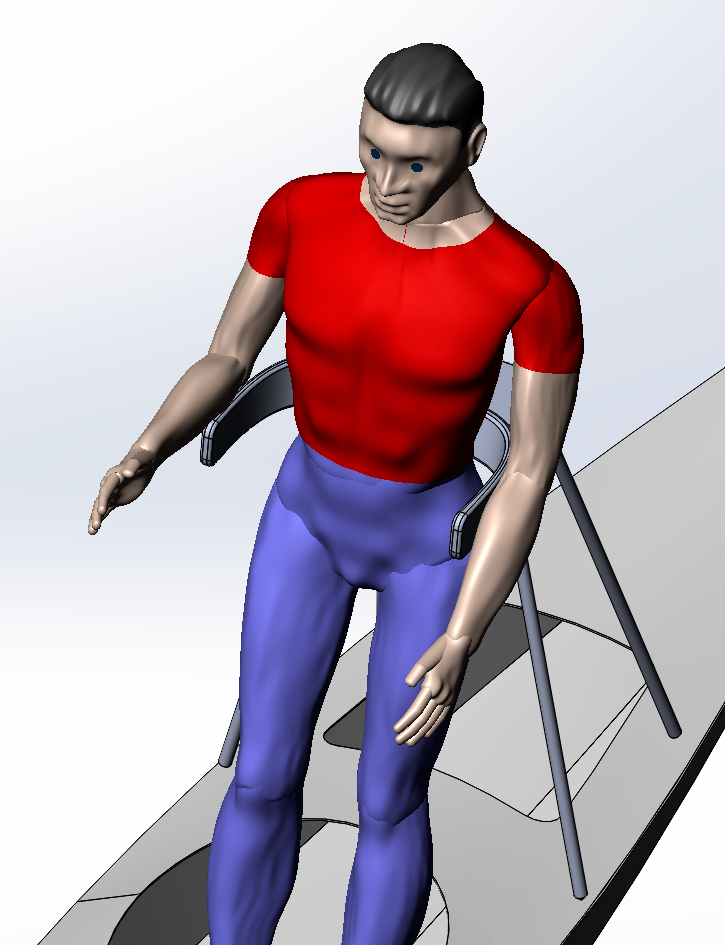

Упоры на бёдра эффективнее, а в каное можно вообще ничего не городить😀
Dubna30
Сообщения: 11
Зарегистрирован: 26 мар 2023, 01:15
Re: Собираюсь строить для рыбалки на базе Chesapeake 17
Сообщение Dubna30 » 10 окт 2024, 17:24
В чем эффективность? Упор в спину разгружает ноги.
Каноэ слишком опасно на нашем водоеме (Иваньковское водохранилище), волна бывает такой, как на море.
Сообщения: 400
Reputation: 108
Сообщение Ерик » 10 окт 2024, 17:31
Dubna30 писал(а): ↑
10 окт 2024, 17:24
Упор в бедро на картинках работает во всех направлениях( и это классика) , в спину- только назад.
Dubna30
Сообщения: 11
Сообщение Dubna30 » 11 окт 2024, 18:28

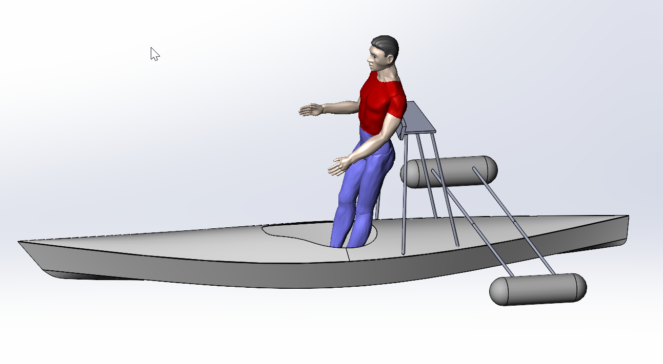

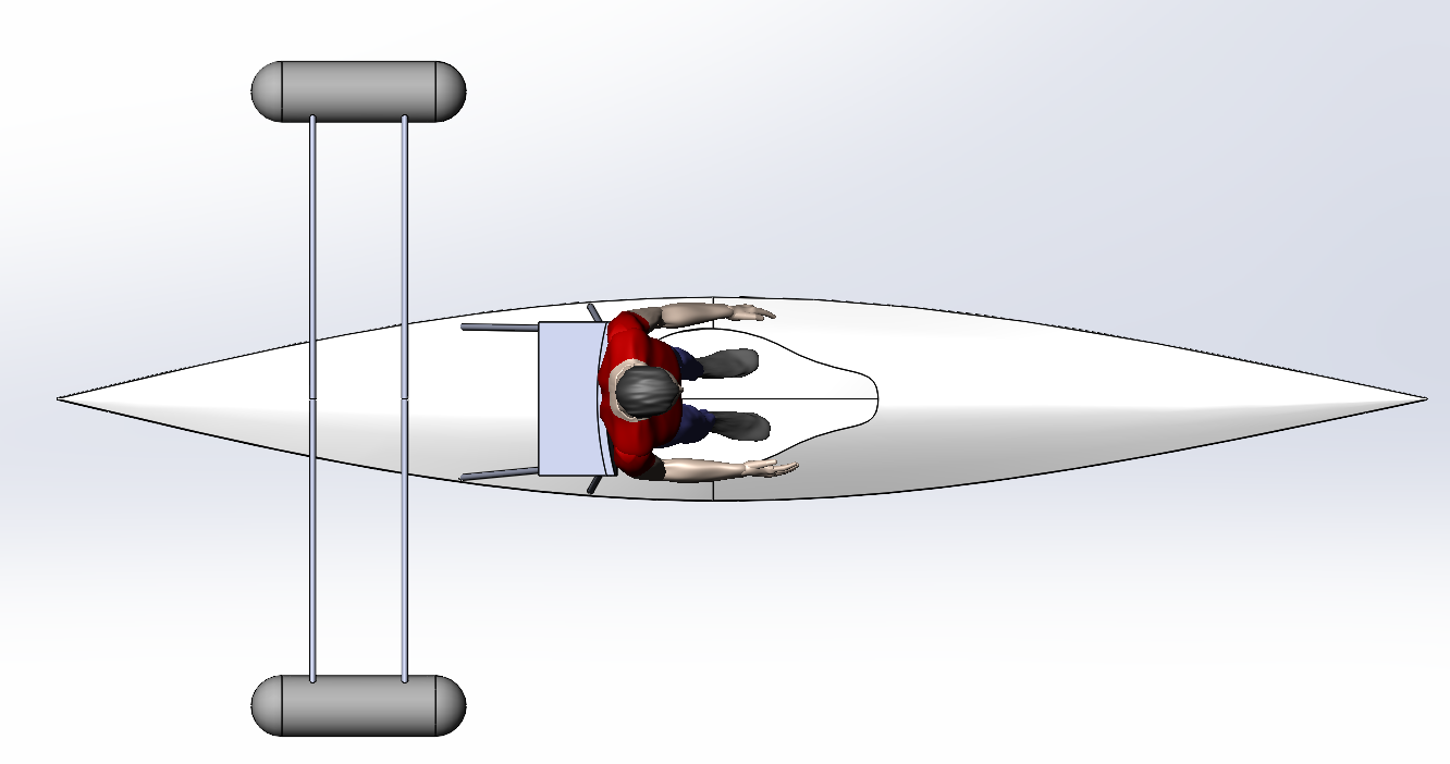

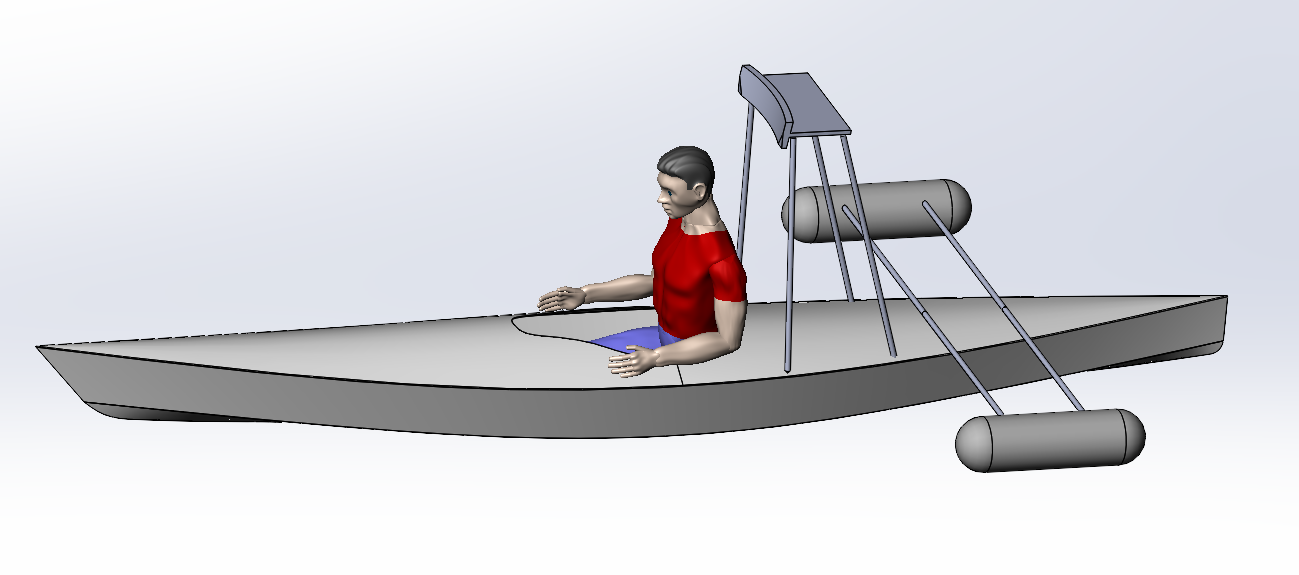

Спасибо, равновесие мне важно, ноги плохо его держат (полинейропатия). Сделал поддержку спины и по бокам.

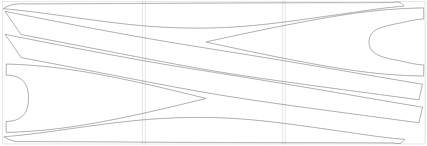

Если кому-то понадобятся выкройки.
Три листа фанеры внахлест на 40 мм

То есть направлению структуры фанеры вы значения не придавали? Могут быть сложности, если структура расположена поперёк деталей.

Ну вон на картинке боковые детали корпуса по диагонали расположены. Возможно проблемы не будет, так как структура идёт одинаково но обеих парных деталях, но это не точно.
не будет там проблем ))если 2 из 3 слоев будут в длину )
