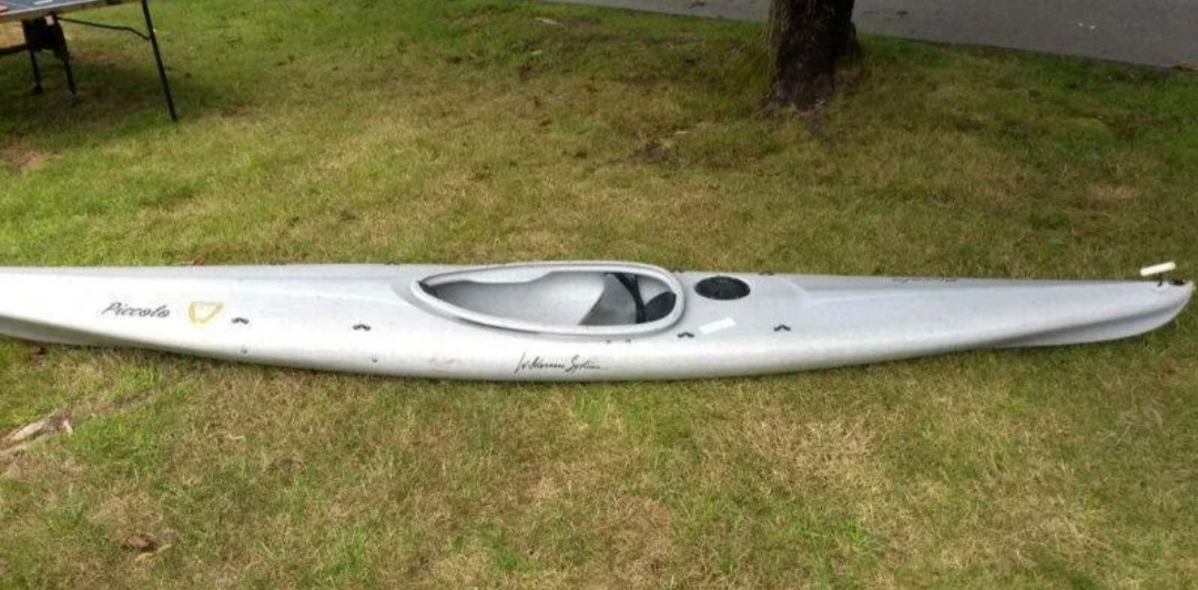

ИзображениеЗдравствуйте! Могу ли обратиться с вопросом по переделке ( усовершенствованию каяка). ?
Переделывают ли каяки для слалом ( старого образца длинной 4м) на каяк для хождения по спокойной воде?
Почему-то такой инфо пока нигде не обнаружил.
Хотя фото похожих заводских вар.имеются.
Вопрос как думаете можно ли добавить ему киль и съёмный скег, (скажем от сап).?.
С визуальной точки зрения должно сработать..
а вот с практической хочется обратиться за советом в вам.
Фото красавца :
Файл можно получить по ссылке:
https://disk.yandex.ru/i/ue9mcJiVzGvQvQ
Последний раз редактировалось Вильгений 18 май 2022, 01:58, всего редактировалось 1 раз.

ИзображениеТочно откопал так откопал)). Красивая вещь.
Взялся восстановить. И теперь пытаюсь понять как на ней по озерам плавать..
Такой вар. Носа ещё существует( может он как раз для рассечения водяной глади) ?

Сообщение Вильгений » 18 май 2022, 18:40
Да это стеклопластик.
Тут в любом случае ещё слой добавлять нужно. Вот и думаю заодно добавить элементы позволяющие плыть более прямолинейно. ..

Сообщение Вильгений » 18 май 2022, 19:53
Поставлю маленький съемный плавничек. ( он как раз для курсовой устойчивости будет)

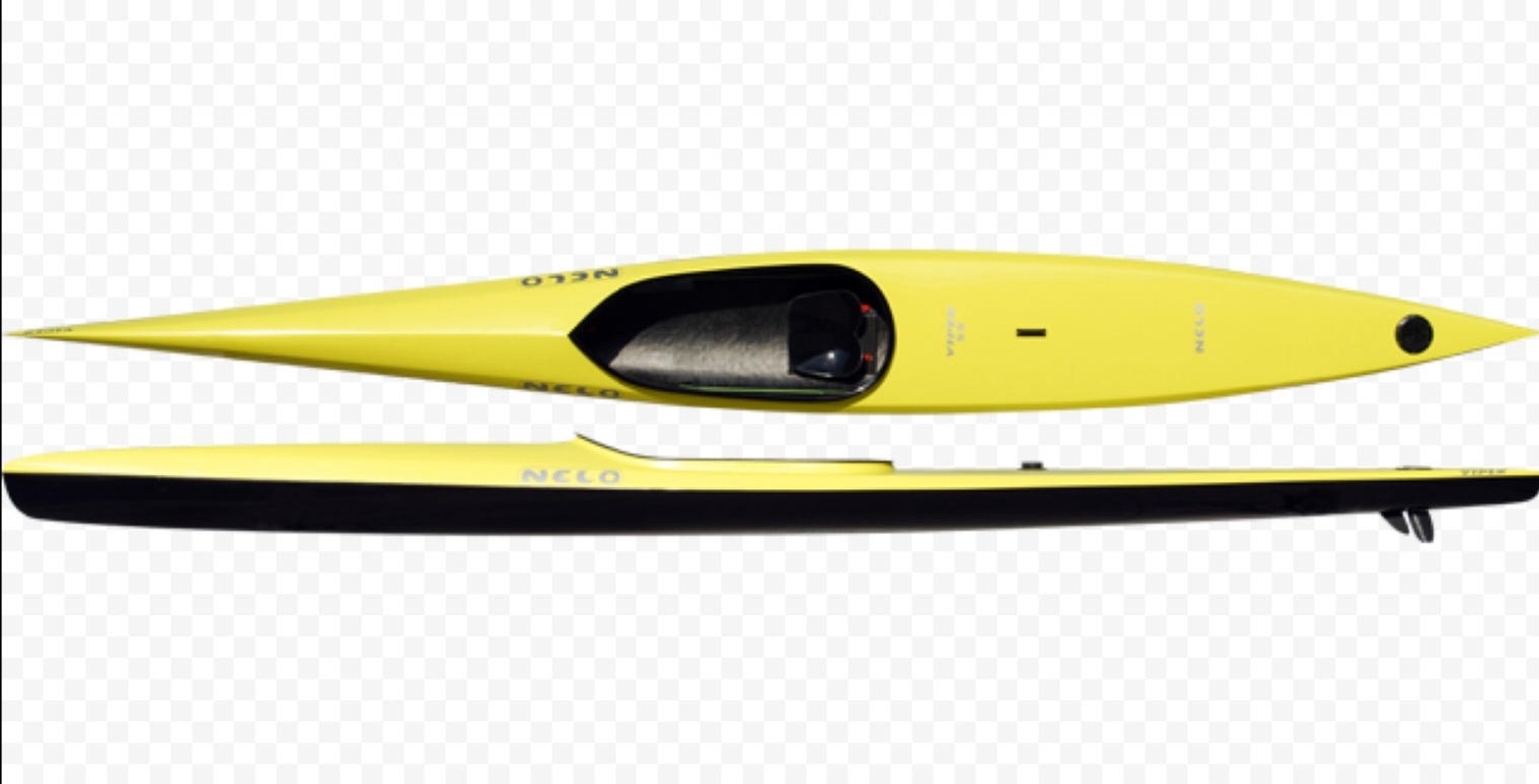

Если сравнивать ( визуально с др.каяками) здесь плоское дно у носа. .. если ему добавить небольшой киль.( в области носа до 1/3 длинны) А сзади оставить плоской частью с плавником. Или сзади тоже лучше добавить?
На примере с жёлтым каяком.. как раз только с передней части киль.

Сообщение dmotor75 » 19 май 2022, 01:21
Лодка под конкретные задачи, верткая и с небольшим обьемом.
Теоретически скег вы вклеить можете. Сьемный от сапа не подойдет, т.к. вам будет затруднительно садится в лодку и стартовать. Удобнее скег выдвижной. Стоит ли оно того - вам решать. Может проще продать лодку слаломистам в бассейн и подобрать что-то более удобное.

Сообщение Вильгений » 19 май 2022, 01:34
Благодарю за диалог!
Пытаюсь понять как это работает.
У неё меньший объем и плоское дно от носа до носа.
А что если добавить 2 носовых киля как на позопрошлом фото ( где серого цвета лодка)

Сообщение dmotor75 » 19 май 2022, 01:38
Лодка с килями - туринговая, озерная. А из сплавника можно сделать только сплавник. Вы из велосипеда Орленок гоночный циклокросс не сделаете, даже если колеса-трубки на него поставите.
И вложение сил не оправдают ваш результат. Лучше потратить силы на катание, чем на переделки.
