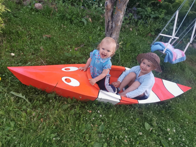

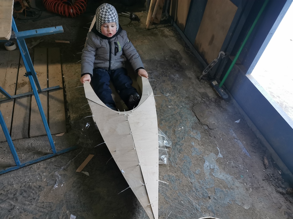

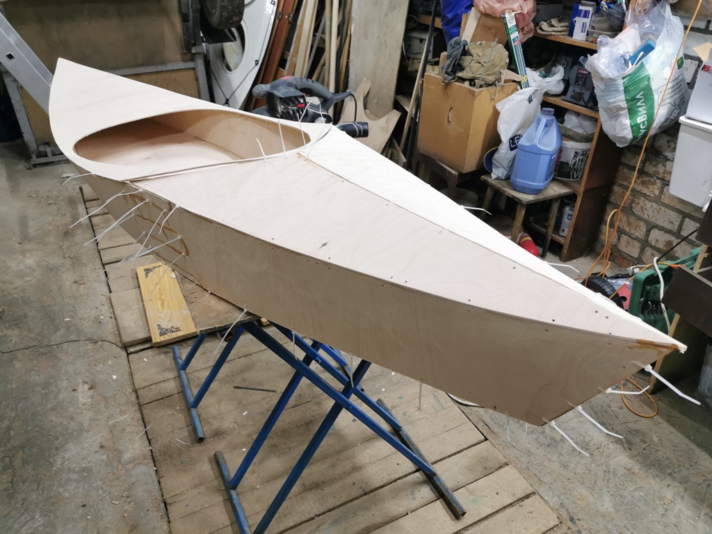

Всем привет! За основу был взят проект детского каяка Ника Шаде.

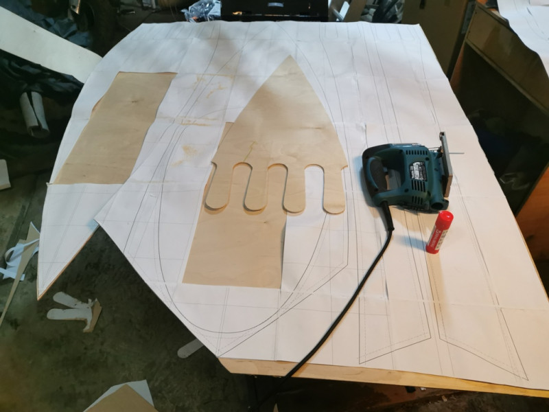

Спиногрызы довольны? Самое главеое!

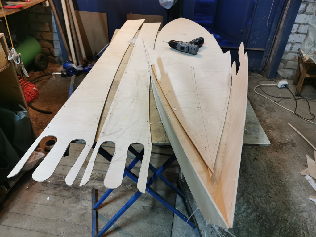

Вопрос: почему выбрано "паззловое" соединение деталей?

Пазловое соединение выбрал ради попробовать. При ручной распиловке проще сначала склеить лист нужной длины.

Хм. Я думал, что ответ будет: "Потому что пилил на ЧПУ, а модель была именно с паззлом".
Я тоже сначала думал, что проще сначала склеить. Потом положил два листа вдоль и понял, что есть нюансы:
1. 4.8м х 1.2м в мастерской 6 х 3.8 (минус мебель и минимальные проходы вокруг) - это очень тесно.
2. Склеить полосу шириной 1.2м - это не только труднее, чем полосу шириной 20 - 30 см, но и просто ненужно.
3. Работать после склейки проще узкими деталями, чем с листами.
4. Два склееных листа все равно меньше длины лодки, значит, третий лист клеить?
5. Сначала кроить, а потом клеить - экономнее по материалу.
Короче, ни одной хорошей причины, чтобы сначала клеить листы.
