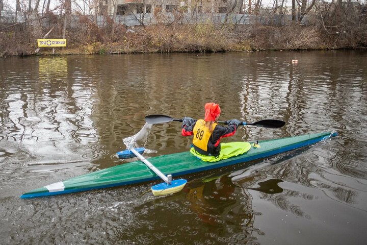

Сегодня общался с товарищем. У него было повреждение ЦНС, есть трудности с равновесием. Лодка у него - спортивная К1 с аутриггером и байдарочным веслом. Аутриггер большой и тяжелый. Товарищ спрашивал меня, могу ли я изготовить более скоростной аутриггер.
Первое, о чём я подумал, была фанерная конструкция по типу маленького фанерного каяка. Второе - всем известный на этом форуме "летящий аутриггер", который показал себя на прошлом Самарском марафоне. Третий вариант - стеклопластик или карбон, без фанеры.
Лодка используется только на плоской воде (наш гребной канал). Потому можно сделать весьма лёгкую конструкцию в ущерб прочности.
Хочется обсудить возможное конструкции, их достоинства и недостатки, прикинуть возможный вес.
