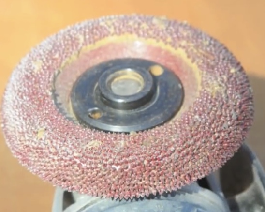

Вы такие имеете ввиду?
Я не в России, но и у нас тоже такого не встречал. Использовал обычный лепестковый круг с наждачкой. Только нужно быть максимально осторожным, снимать по чуть-чуть, иначе можно всё испортить. Правда я из EVA вытачивал, а она упругая и болгарку норовит вырвать, чуть сильнее прижмёшь. Выбираешь основную массу, а потом вручную.
