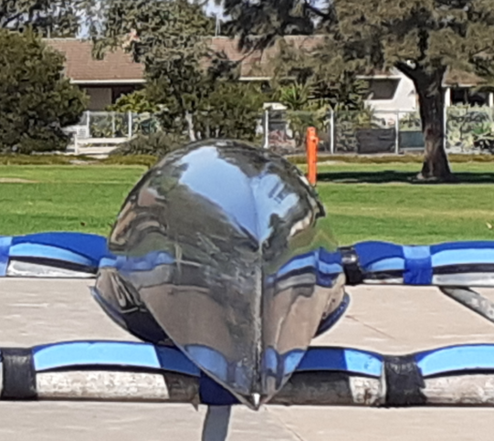

Вот это гоночная лодка Nelo Vanquish:

Я не принимаю диалог между мужчинами в таком виде. Так общаются бабы.
Пожалуйста:
1. не указывайте мне к кому ходить, что и им рассказывать.
2. приводите аргументы и доказательства или молчите в рамках темы.
Я не буду обсуждать гоночные каяки, хоть вам и очень хочется показать насколько вы круты (круты, я признал. Достаточно! Теперь мы можем вернуться к теме?)
Говорите, конкретно, что следует пересмотреть, переделать, что изменить... - это позволит вам оставаться в рамках тематики.
Гоночная лодка (каяк) - слишком специфичный, для очень ограниченных условий снаряд.
Мы же не про них говорим, правда?
