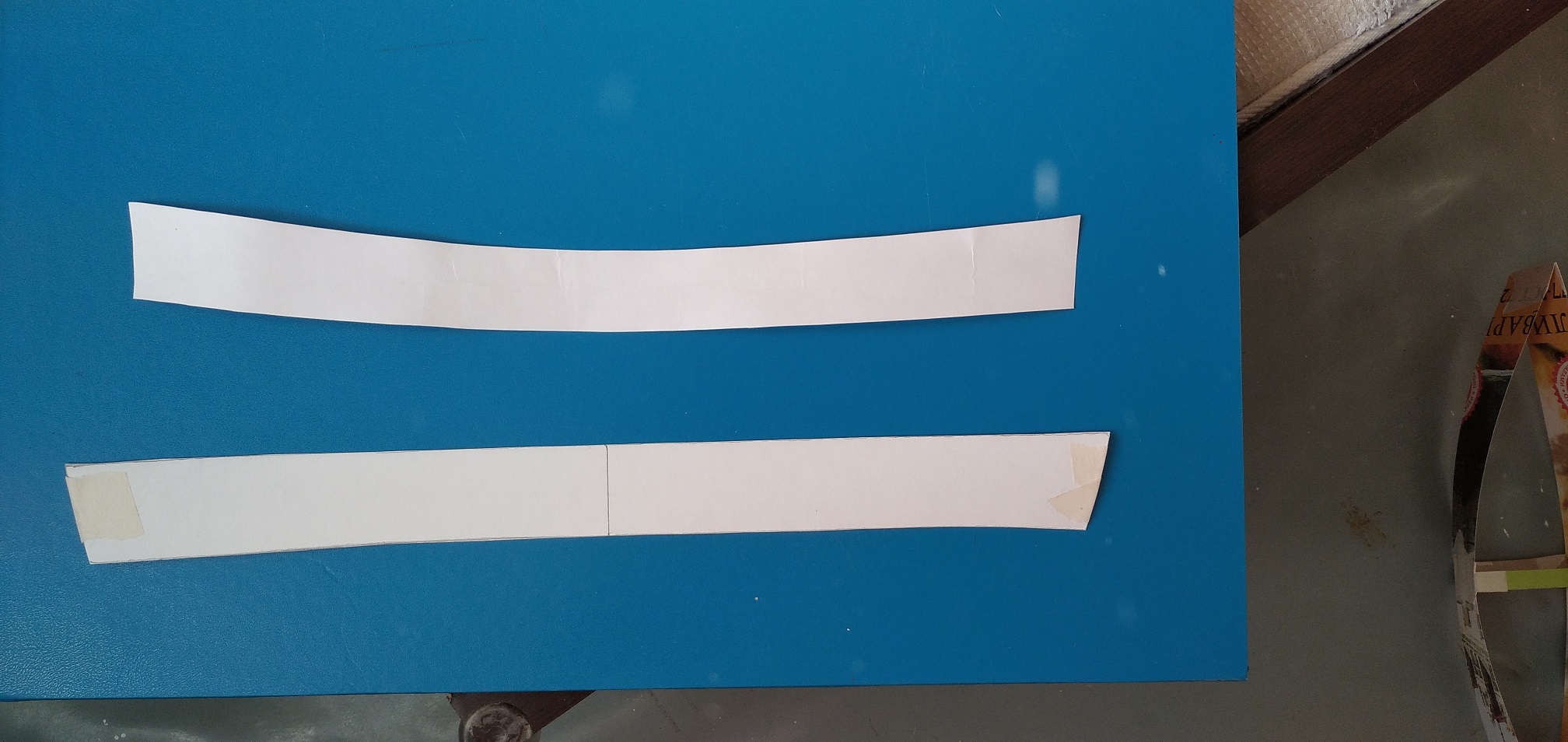

Подскажите пожалуйста, хочу построить каноэ по проекту быстрое канон 155.
1 какую фанеру взять, толщина.
2 2 взрослых один ребенок, использование для тур сплавов. Предварительные размеры: 420см длинна, ширина на дне 80, высота борта на середине 36 к носу 41. Хватит ли этих размеров для поставленных задач?
Как вставить фото? Я сделал две модели сфоткал их чтобы узнать совет какой строить, а фото вставить не могу.

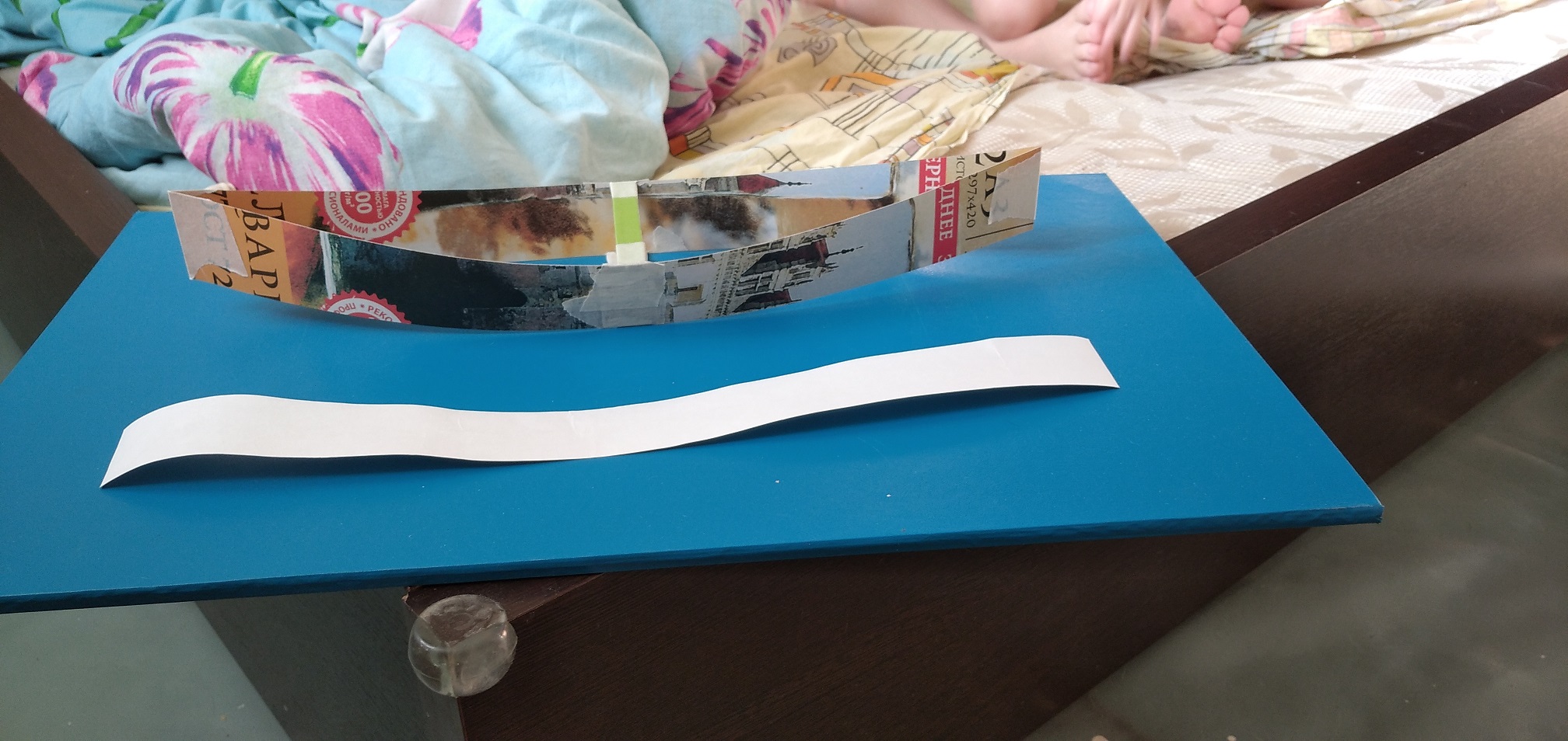

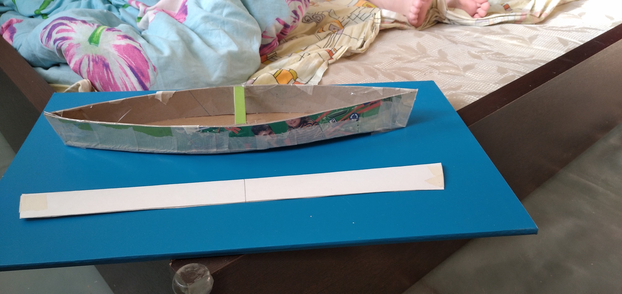

Наконец я разобрался как вставить фото. какой проект лучше для моих задач. Пожалуйста подскажите. С уважением.
АнтонП
Сообщения: 10
Зарегистрирован: 02 дек 2020, 07:48
Re: Каноэ быстрая постройка.
Сообщение АнтонП » 02 дек 2020, 22:15
1 Фото это формы выпиленных бортов. 2 фото лодка почти с прямым днищем, 3 фото нос и корма задраны к верху.

Сообщение andrey_t » 02 дек 2020, 22:45
не самый интересный проект
и простота кажущаяся
по СИС сшить более сложной геометрии корпус не сильно сложнее чем простой а получить выкройки из фришипа или другой программы тоже не сложно, да и просто в сети можно найти чтото поинтереснее
при такой ширине днища из почти плоской фанеры туда надо будет что-то в районе 12мм фанеры, на борта 6-9мм, тогда как на многополосном каноэ можно обойтись 4-6мм, что по весу будет заметно

Сообщение пузотер » 02 дек 2020, 23:29
Ааши модели действительно смотрятся не очень.
http://sea-kayak.ru/technical/?idnews=387
Пртсмотритесь к этому варианту. В каментах в первых двадцати есть ссылка на яндекс диск. Размеры каноэ совпадают с вашими пожеланиями.
