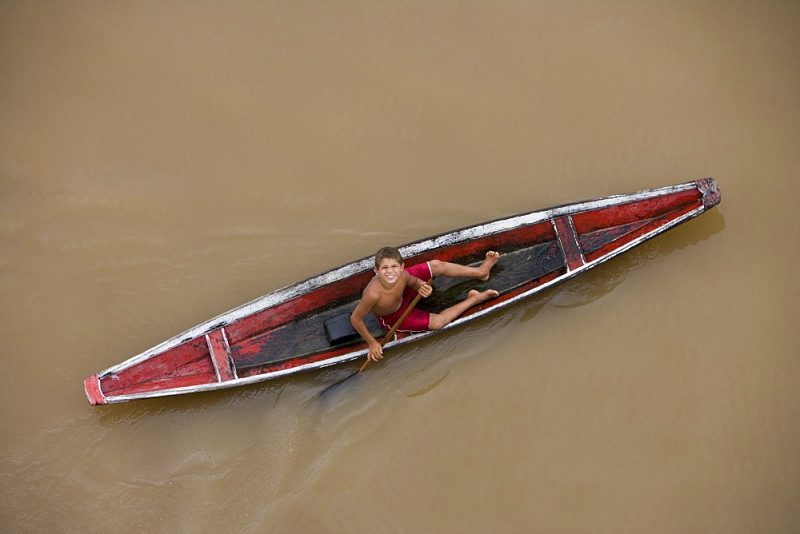

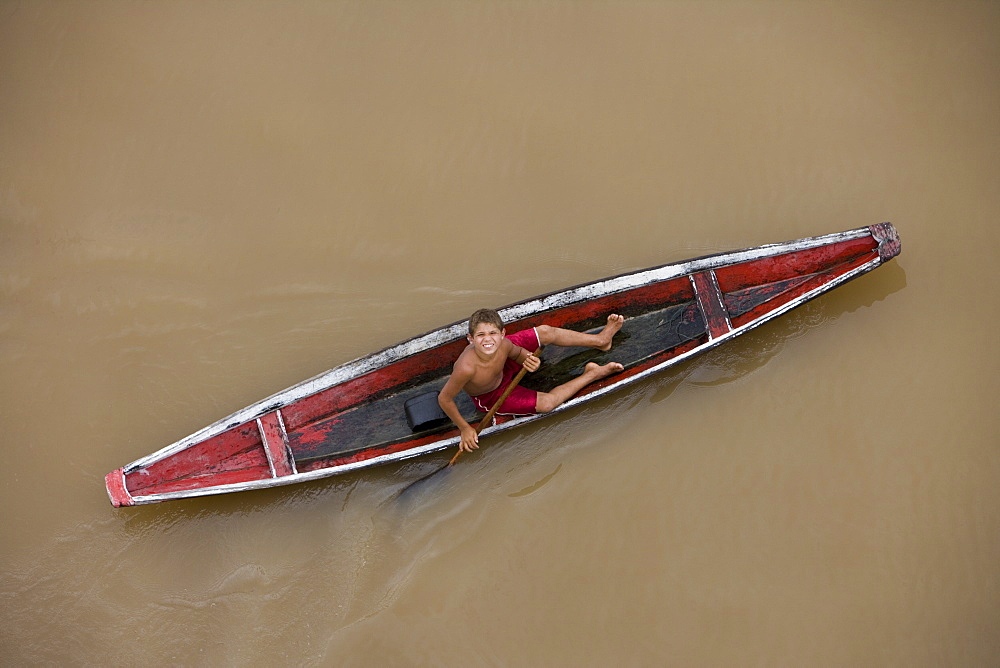

Хочу посвятить тему постройке морского каяка без использования многих современных материалов.
Сейчас строю Дори из доски, гвоздей и того, что можно извлечь из древесины самостоятельно.
Корпус каяка интересен потому, что защищен лучше чем другие в данных размерностях, ходкий очень, по сути является основным корпусом мелкого тримарана или проа.
Из материалов доступны хорошего качества железные гвозди, елка (доска) и то, что можно достать из ёлки.

Что растёт на ёлке? Шишки и иголки.
Разноцветные каяки не растут на ёлке.
Re: Очень старая технология
Еще как растут. Но на фото несколько дороже, чем можно было бы сделать. Хотя, такая рейка наиболее дешевая, поскольку напиливается из недорогой доски ручным инструментом в больших количествах очень быстро. Я бы все-таки пошире использовал бы.
