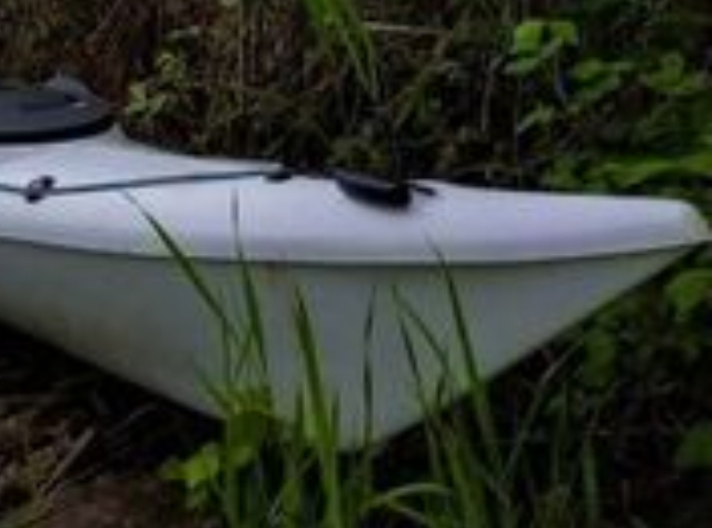

Если бы внахлест, это было бы видно на готовой лодке. Я таких не видел, кроме тех, что делают термоформовкой из пластика, не вспомню производителя, но там шов отчётливо виден, ну или те, кто в гараже сняли копию с фирменной лодки, например такие:
