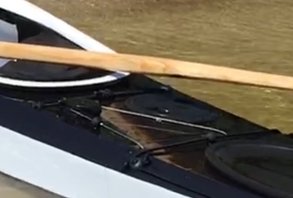

Мне в этом вопросе «колхоза» избежать не удалось, к сожалению. Я делал конструкцию скега с двумя тросами (обсуждалась здесь на форуме), и часть «магистрали», которая заходит на среднюю секцию делал навесной через ролик. В принципе она более менее работает, но имеет проблемные места — сопротивление в точке входа троса в трубку из-за трения да и эстетически никуда не годится.

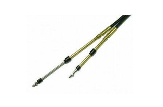

Constantine, а что если использовать тросы Боудена, как в управлении газом-реверсом на лодочных моторах?Constantine писал(а): ↑15 май 2019, 19:56Здравствуйте. В секционных каяках, когда кокпит и корма разделены, надо как то реализовать управление скегом, при этом желательно, чтобы сборка/разборка лодки из-за этого не сильно усложнялась, а конечная конструкция не слишком походила на «колхоз». Предлагаю поделится своими соображениями по возможной реализации.
Я делал самодельное управление для лодки, тросы идут разной длины, толщина их около 6мм. Тросы водозащищенные работают как на толкание так и на втягивание. Можно и с велосипедными попробовать, лишь бы длины хватило.
Вот тут для примера: https://www.motorov.net/catalog/boudeni/
Скорее всего нужно два троса, один на руление, а второй для установки и подъема руля.
И отпадает идея с пружинками, так как ее всегда может приклинить, а рукой вы потяниете посильнее.
Что бы Вы понимали о чем речь, вспомните в Жигуле управление подсосом - выдвижная ручечка стояла. Тянене ее - заслонка закрывалась-толкаете от себя - открывается. То же на тросе Боудэна сделано.
Два троса запустить слева и справа за спину и вывести сверху, аккуратно будет выглядеть - не "колхозно"!

Я написал про руль подъемный, а Вы спрашивали за скег.
В принципе тогда задача еще проще.
Один трос - внутри кокпита рычажок за который закреплен трос.
Когда присоеденили корму трос завести за спинку сидения и предусмотреть внутри отверстие что бы протянуть его во внутрь кормы и там подключить к скегу (если он установлен внутри).
Если он закреплен снаружи то достаточно сделать защелки сверху деки и вывести трос по наруже.
Велосипедные тросы больше заточены на то что бы тянуть. У них тонкое сечение. Обратное движение обеспечивает пружина.
А вот если возьмете троса от дистанционного управления лодочным мотром то он позволяет тянуть и толкать, что в Вашем случае и необходимо обеспечить.

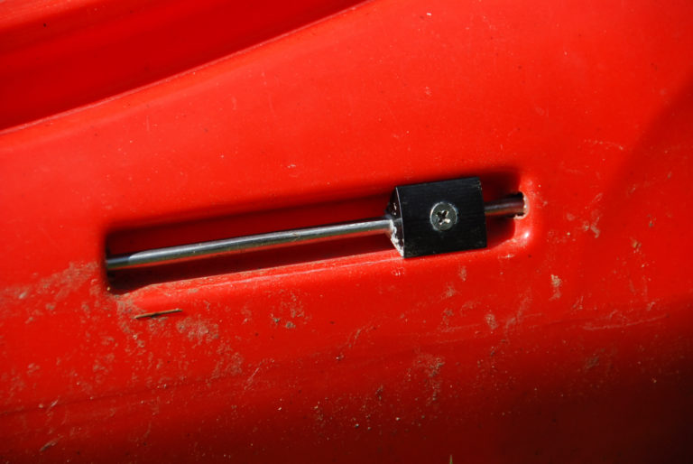

Подскажите, вот этот металлический стержень, это трубка внутрь которой входит тросик?
- asi2007@ukr.net
- Сообщения: 774
- Reputation: 85
- Город: Винница
Re: Реализация скега в секционных каяках.
Это ползунок за который тянете шток. Скорее всего это шток который входит в трос.

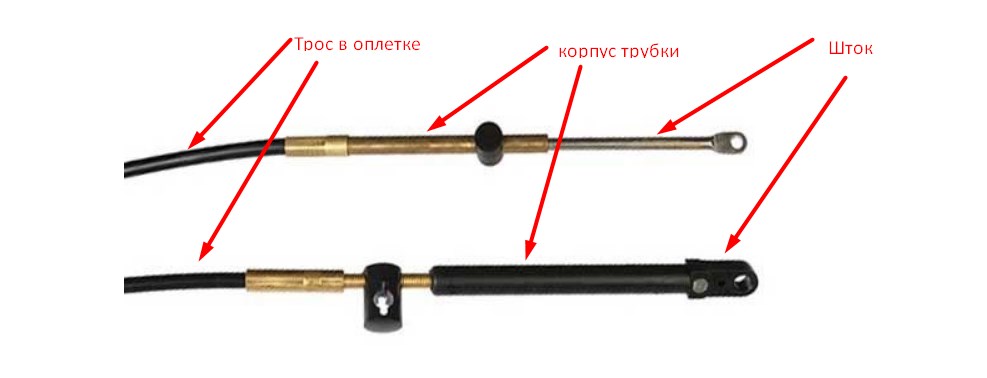

вот другой тип троса, но суть та же. За один конец тяните или толкаете - на другом то же
