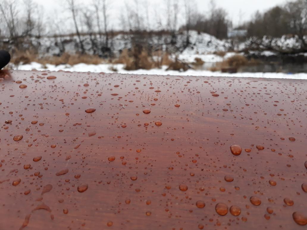

1440 или 1445 при низкой температуре будет становиться долго, но встанет. Знакомый греет помещение до 12-16 градусов, за ночь температура падает до 6-7, смола встает нормально. Смолу перед замешиванием греет отдельно до 23-25градусов. При температуре ниже +5 я б не рискнул.
Хотя есть в Питере дедушка Алексеев, который с эд при минусе работает и у него всё хорошо. Если на форуме КиЯ присутствуете сброшу ссылки на людей
Красиво/не красиво тут каждому свое. Мне как раз нравится
Красиво! :)
