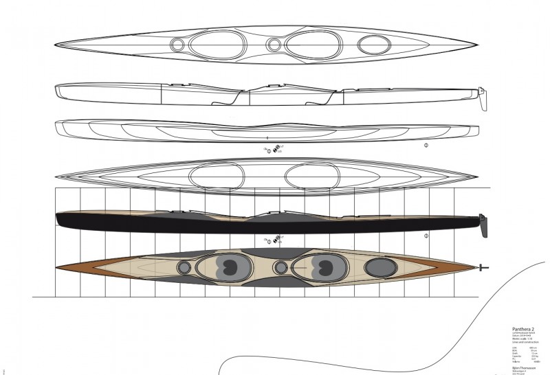

Всем привет, на этот год в планах поставить на воду двухместный каяк гибрид с сурфски Bjorn Thomasson Design Pantera 2. Чертежи по моей просьбе пришли в электронном виде, это позволило внести немножко своих модификаций и подготовить чертеж к переносу на дсп, что и было сделано на выходных. Пока каяк выходит на стапель, хочу у бывалых строителей поинтересоваться, как организовать систему рулевого управления на 2местном каяке, т.к. не совсем понятно, можно ли дублировать рулевую функцию на оба места, либо только один может быть рулевым. Буду благодарен любым схемам и примерам.

От "сурфски" вижу только обводы, характерные, причем, для эпика, не у всех они такие.
Кстати, на двойках сёрфски главный впереди сидит и рулевое только у него.

так гибрид же, корпус подводная часть сурфски, а дека и посадка классика. На всех 2ках рулевой впереди?

За все не скажу. Видел дублированное, а вот чтоб только сзади - не видел. Сам только недавно, попробовав грести без руля, понял что все поддерживающие движения делаешь в сочетании или в зависимости от движения педалей. Т.к. руля не было - тут же упал :) 2 раза.
Возможно, поэтому и спереди, чтобы ощущения ближе к одноместной лодке были.

Георгий,на спортивных одиночках и двойках руль у загребного(первый номер) у четверок делают спаренный ,на первом румпель на втором подвижная подножка в помощь первому на развороте на длинных дистанциях.У туристов руль в основном на втором номере,потому как там капитан,а на первом может быть кто угодно .В вашем случае я бы поставил управление на первом номере.

Чертежи по моей просьбе пришли в электронном виде, это позволило внести немножко своих модификаций...
Можно подробнее, какой формат, как вносились изменетия? На цену влияет?

Пришли в PDF который в Adobe Illustrator прекрасно редактируется. Оттуда в люой другой вектор.
На цену чертежей не влияет (но на стоимость проекта постройки влияет стоимостть пользования Илюстратором...)
