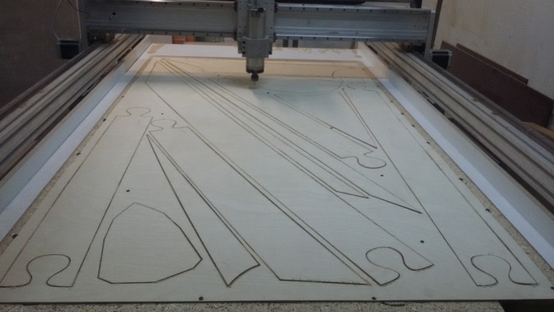

Всем доброго....
Наконец то закончил. Чертежи взял тут https://yadi.sk/d/r1eDbCBVCfbRr Спасибо;)
Началось с макета:

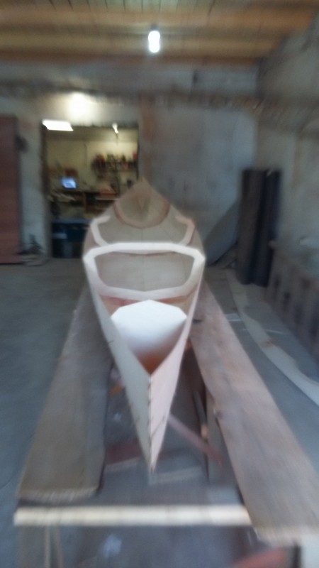

gkamil
Потом пошло) Благо есть фрезер чпу)

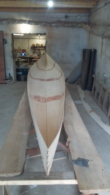

gkamil
каяк 323.jpg (54.33 КБ) 5068 просмотров
каяк 316.jpg (70.1 КБ) 5068 просмотров

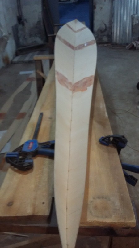

gkamil
каяк 324.jpg (61.49 КБ) 5066 просмотров
каяк 325.jpg (64.05 КБ) 5066 просмотров

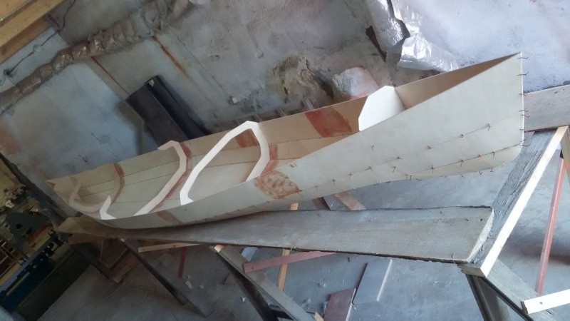

Re: S&G Double Trouble

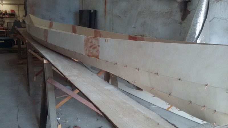

Добавлено: 22 окт 2018, 08:56
1. Что за бурые пятна по всей лодке?
2. Это кажется на фото или лодка и вправду очень кривая?
Добавлено: 22 окт 2018, 16:22
gkamil
1. Пятна - эпоксидка, места склейки длинных деталей.
2. Она ж не сшита до конца...

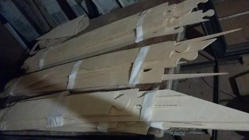

gkamil
каяк 328.jpg (48.8 КБ) 4961 просмотр
каяк 327.jpg (72.83 КБ) 4961 просмотр
