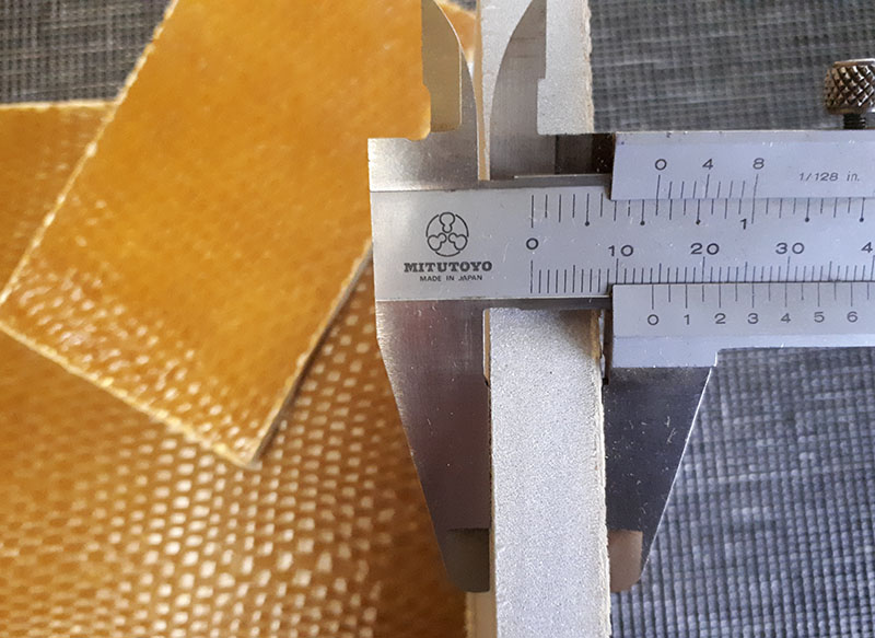

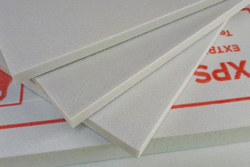

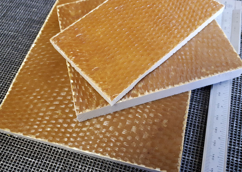

Еще когда работал над одноместным каяком, этапы постройки которого есть на этом форуме, было желание сделать более компактную, небольшого веса, и к тому же с возможностью плавания вдвоем лодку. При анализе возможных вариантов материалов для этого проекта остановился на сэндвичевой конструкции с внешними стеклопластиковыми поверхностями и сердцевиной из экструдированного пенополистирола (XPS). Листы его доступны, обычно имеют габариты 600х1200, он хорошо режется термоструной и фрезеруется. Я из него иногда делал некоторые изделия, поэтому материал знакомый, но для пробы адгезии смолы под этот проект были нарезаны термоструной несколько пластин XPS от 6 до 14 мм толщиной и проклеены с одной стороны стеклотканью. Результат по адгезии оказался положительным, поэтому и дан старт данному проекту.

Нарезанные разной толщины пластины XPS
Пробы со стеклом на эпоксидном связующем

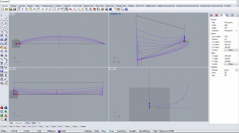

Построение модели каяка. Файл модели каяка будет нужен для анализа формы, создании для него различных деталей, написании программ для ЧПУ по их изготовлению. Здесь будут представлены скрины с экрана компьютера, на этом этапе будет использоваться связка программ Rhinoceros и Grasshopper.
Итак в соответствии с задуманными габаритами и обводами лодки намечены штевни, мидельшпангоут, отмечены точки излома обшивки в соответствии с 5 поясами. Я имел представление, какие обводы корпуса я хочу получить, и согласно этого создавал геометрию на начальном этапе. По точкам намеченным на штевнях и мидельшпангоуте были проведены проекции поясьев обшивки. Они были предварительны и предназначались к дальнейшим корректировкам. Еще раньше в Grasshopper я создал параметрическую модель другого проектируемого каяка, поэтому применяю ее здесь с некоторыми изменениями, т.к. количество поясьев добавилось. Дальше обводы корректировались и соответственно модель автоматом перестраивалась.

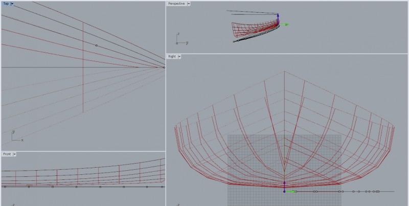

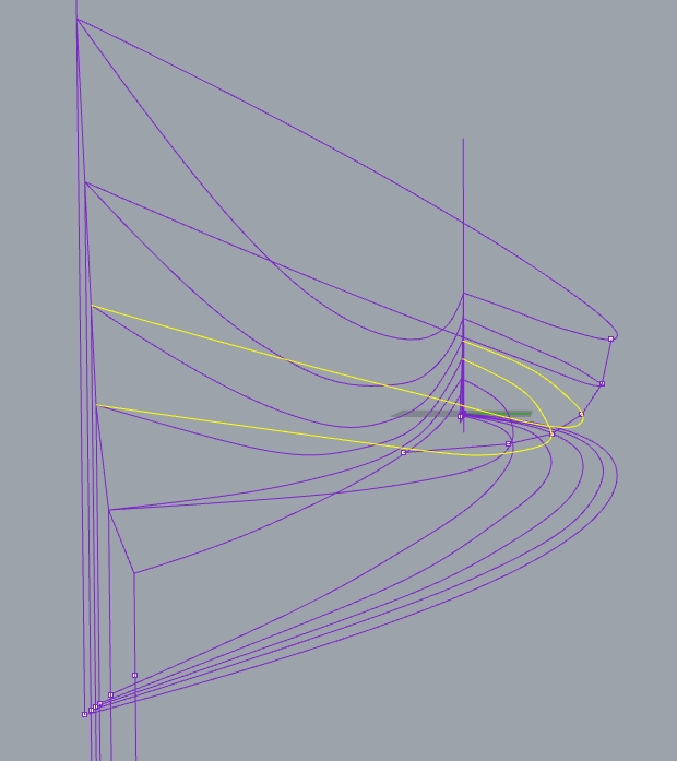

Намечены проекции обводов

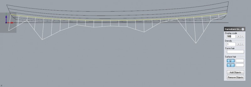

Здесь видно, что линии поясьев, построенные по ним, не имеют плавного изменения кривизны

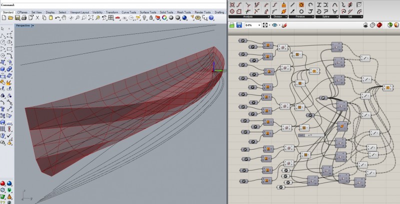

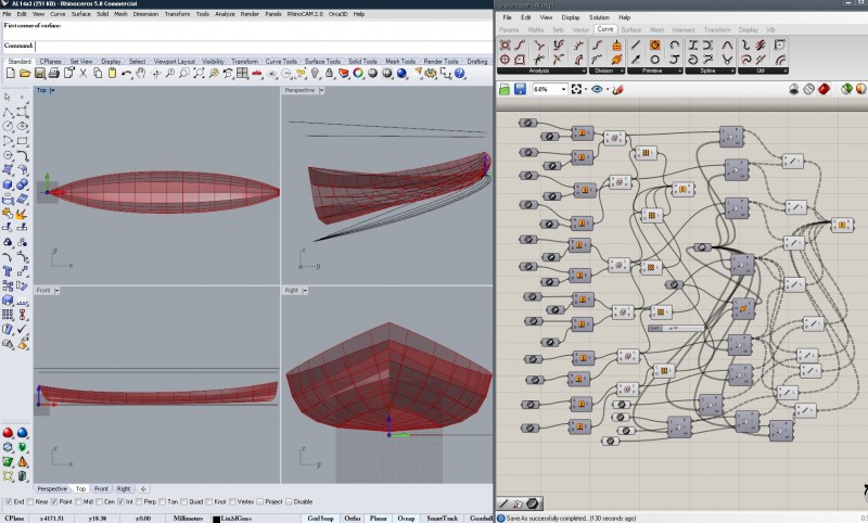

Здесь линии проекций подключены к Grasshopper
Начало корректировки. Корректируем положение контрольных точек. Grasshopper в процессе ее перестраивает линии поясьев, шпангоутов

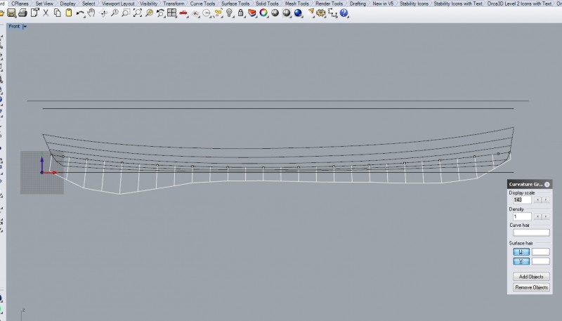

Корректируем кривизну линии
Она же плавная

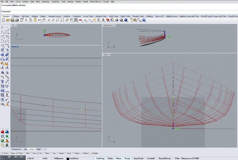

Обводы в первой итерации откорректированы
Сама модель, вернее ее фантом. Но уже можно "запекать" ее и корректировать дальше

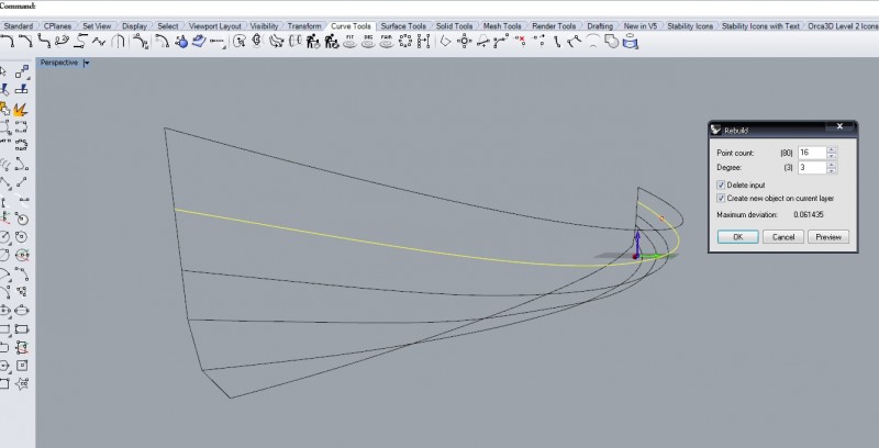

Запеченные линии обводов. Видно, что имеют слишком много контрольных точек (80). Перестроим, уменьшим их количество до 16. Максимальная разбежка этой линии с предыдущей составляет 6 сотых мм.

Я извиняюсь за своё невежество, но разве эпоксидка не разъедает пенопласт? Был негативный опыт с полиэфиркой, но основа то похожая как и разбавители для этих двух смол.
Ну и Технониколь прямо пишет:
Чтобы использование этого материала оправдало ваши ожидания, необходимо придерживаться некоторых правил. Выбирая клеевой состав, следует принимать во внимание рекомендации изготовителя по поводу их пригодности для обработки плит. Причиной усадки или размягчения плит могут стать следующие органические вещества:
- каменноугольная смола и ее производные;
- средства на водной основе для защиты древесины, содержащие растворители;
- разбавители красок;
- ацетон;
- нефтяной толуол;
- этилацетат.
Re: 14-ти футовый каяк из XPS от проекта до постройки
Добавлено: 23 сен 2018, 05:21
Полиэфирная разъест однозначно, а эпоксидные пенополистирол не разъедают. И на пробах на фото видно это.

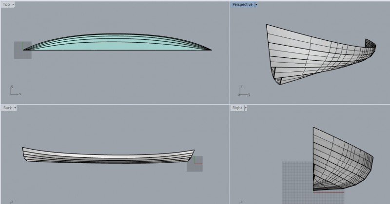

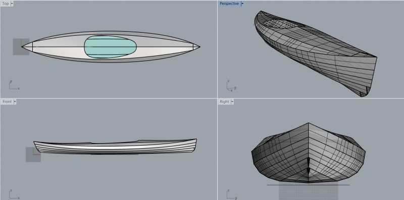

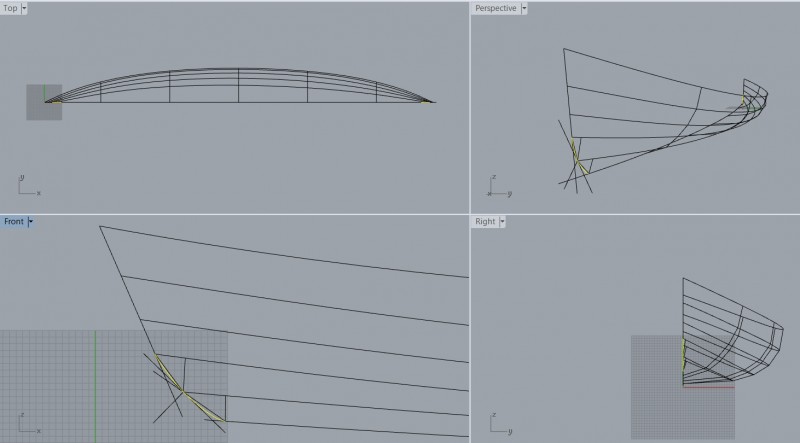

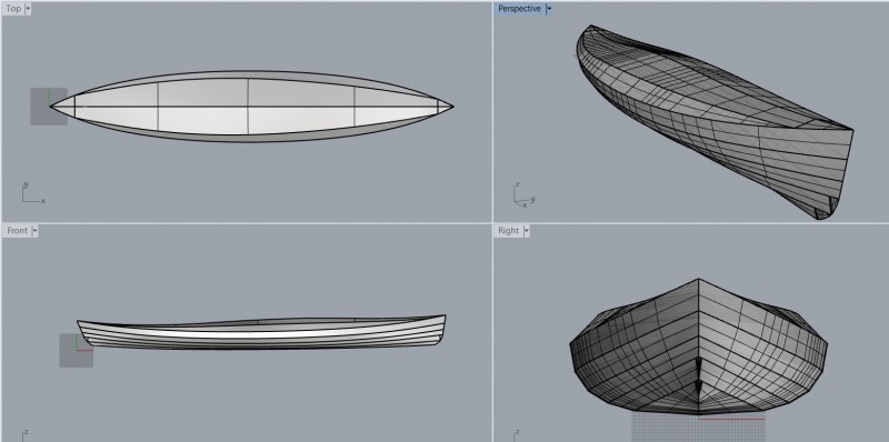

Идем далее. Переходы от штевней к килю на первоначальной модели были прямыми сегментами. Сейчас их можно заменить сплайнами.
Так же ставим несколько шпангоутов (запекаем в Grasshopper). Теперь из всех полученных линий можно получить оболочку корпуса.
Дека стоится аналогично корпусу, только поясьев меньше.

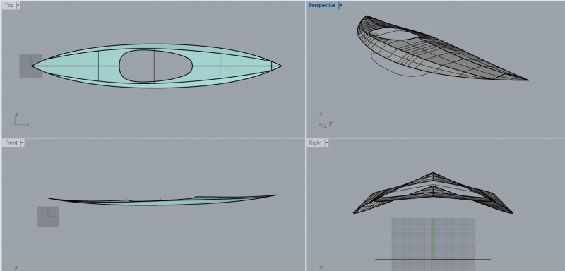

Остается проделать проемы в деке. Здесь будет два варианта-одноместный и двухместный.
С самими обводами пока все. Но не с моделью. Если бы этот каяк строился из тонкой фанеры, то уже можно получить развертки поясьев для нарезки по нормали, как делает подавляющее большинство производителей КИТов.
Но у меня поясья обшивки будут малковаться для прилегания друг к другу на стыках. Это было отработано на предыдущем проекте, там все прилегло очень плотно и те стыки оставалось только проклеить без шпаклевания щелей-их не было. И для этого нужно будет произвести еще ряд построений.

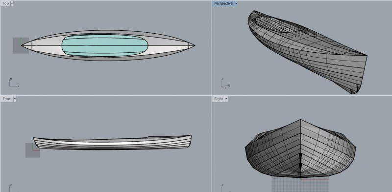

Придадим корпусу толщину 12мм.
Здесь корпус без деки
Здесь с декой вместе
Проволочно для видимости
Для удобства выбора поверхностей для постройки поясьев возьмем только половину корпуса. Поясья второй половины будут зеркально.
Половина корпуса

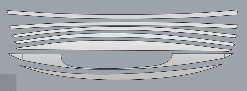

Построен верхний пояс обшивки с срезами на торцах под нужными углами.
Таким получился верхний пояс корпуса
