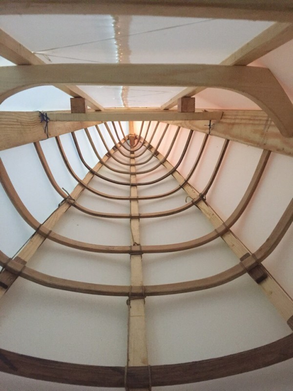

Наш ответ Брайону Шелтеру
- BF12ADD3-C751-4CBE-A4C4-D7FDCEA91C96.jpeg (91.71 КБ) 6207 просмотров
