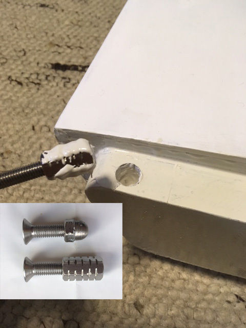

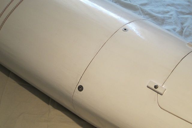

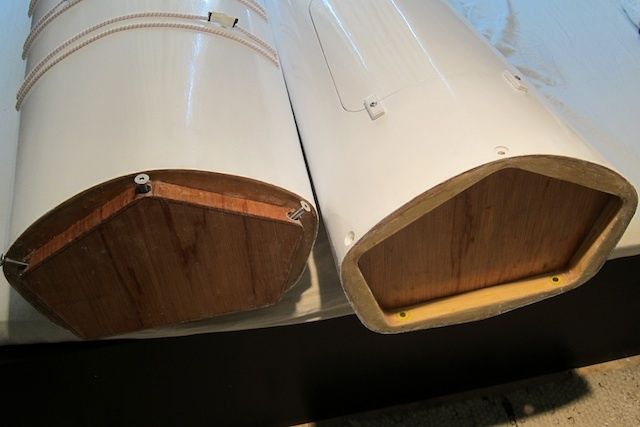

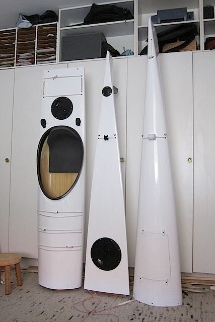

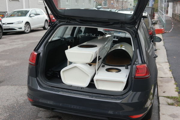

Вот пример решения для сбора лодки Sea Racer из 3х частей, тот самый Rene E.
- news130704-2.jpg (44.22 КБ) 4611 просмотров
- b3425fbe96c19ea12f0f3daef3288717.jpg (42.91 КБ) 4611 просмотров
- e7cc938c5e2f7595a36b8adfd42e1c77.jpg (31.3 КБ) 4611 просмотров
- f17a84b2492c9ba1530b3061472e1672.jpg (43.03 КБ) 4617 просмотров
- cc798407d689363c3f0e77249a84b270.jpg (51.09 КБ) 4617 просмотров
Pantera 2 на стапеле
, а 2 реечных каяка Björn Thomasson Design Jack-14 и Sea Racer, уже на воде.
, а 2 реечных каяка Björn Thomasson Design Jack-14 и Sea Racer, уже на воде.- asi2007@ukr.net
- Сообщения: 774
- Reputation: 85
- Город: Винница
Прикольно. Не видел ранее подобных решений с креплением. А толщины отк рая корпуса достаточно что бы не вырвало?Вот пример решения для сбора лодки Sea Racer из 3х частей, тот самый Rene E.
- gprovotorov
- Сообщения: 42
- Зарегистрирован: 03 июл 2018, 15:18
- Reputation: 20
- Город: Moscow
Думаю, да, хотя живьем нн видел его, только на фото на зарубежном каякерском форуме. Сам себе строю неразборный.

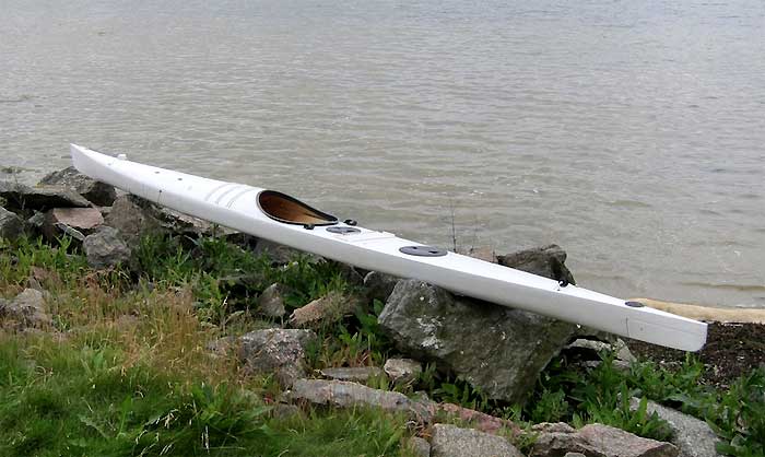

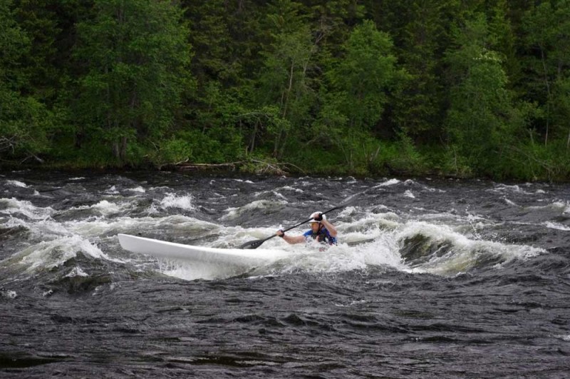

фото слишком давно собирал, возможно в бочке это он же. Вообще там много у этого Rene E. интересных решений, особенно руль
- 3ec8f3ec447d58b8da7e640243a3d2ac.jpg (59.49 КБ) 4588 просмотров
- Кажется это он же в действии
- havsracer-photo5.jpg (134.57 КБ) 4588 просмотров
- 85f9cf5131c19ac74d38b55e3b3c74cf.jpg (22.67 КБ) 4588 просмотров

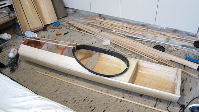

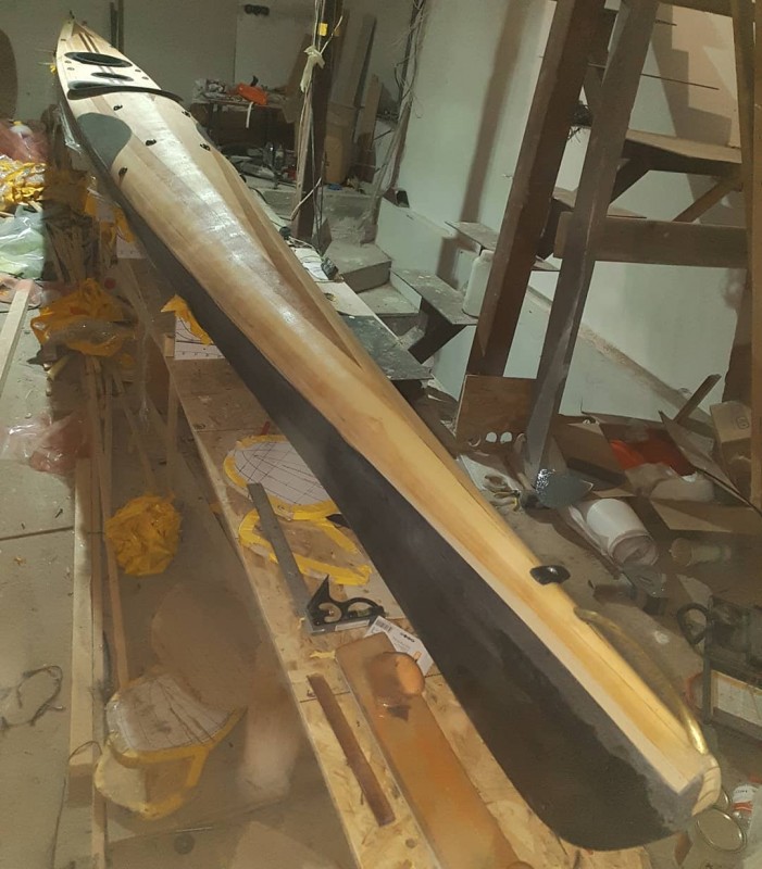

Вот к слову, уже становится похоже на лодку
- Ну вот он самый, уже почти похож на каяк
- IMG_20180710_002712_844.jpg (118.58 КБ) 4479 просмотров
- Сообщения: 774
- Reputation: 85
- Город: Винница
Хороший "лук". И знакомый творческий беспорядок под ногами

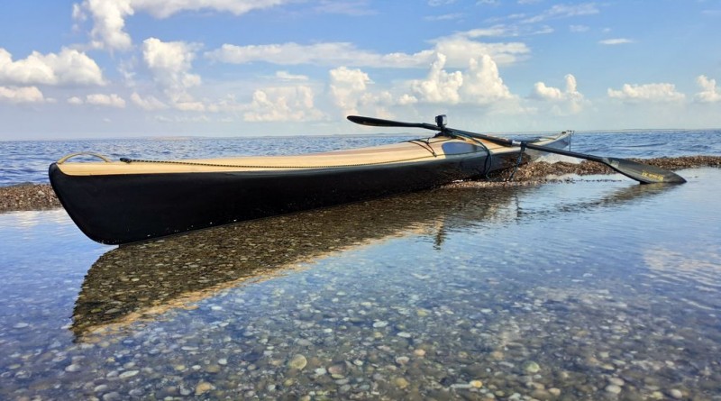

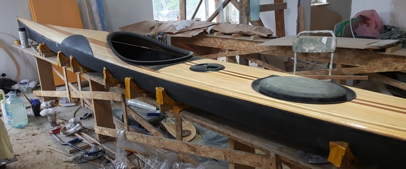

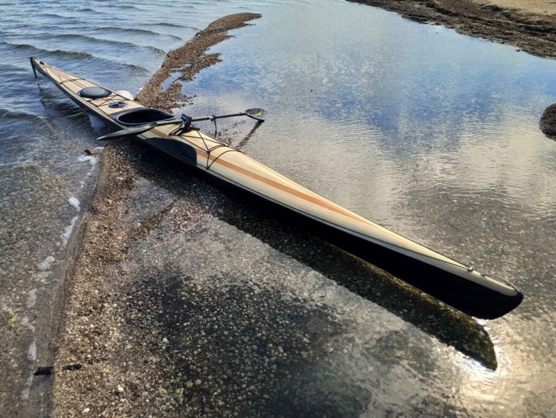

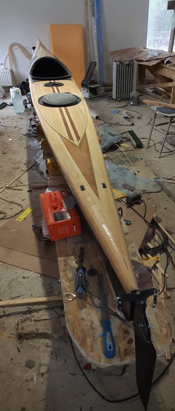

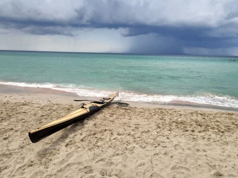

Вот и спустил на воду я свой скоростоной, физкультурный каяк. Теперь прокачиваю скилл эскимосинга:-)
Вместо 15 кг, вышло 23 со всем оборудованием, но зато получилось очень прочно, можно Джигу дрыгу на деке танцевать.
- P80723-112307-min.jpg (117.05 КБ) 4229 просмотров
- P80720-093244-min.jpg (175.85 КБ) 4229 просмотров
- P80720-092934-min.jpg (94.42 КБ) 4229 просмотров
, а 2 реечных каяка Björn Thomasson Design Jack-14 и Sea Racer, уже на воде.Re: Скоростной физкультурный каяк.
Красиво, но почему так тяжело?gprovotorov писал(а):Вот и спустил на воду я свой скоростоной, физкультурный каяк. Теперь прокачиваю скилл эскимосинга:-)
- gprovotorov
- Сообщения: 42
- Reputation: 20
- Город: Moscow
Все шло по плану близко к 15,5кг, когда обтянул с 2х сторон верхнюю часть (с одной стороны 105 стеклом, а внутреннюю 80тым стеклом), попробовал, показалось хлипким и понеслася....
Обтянул переборки углем по 200 гр с каждой стороны, а потом еще поколдовал и добавил 200 граммовый уголь внутри кокпита, потом достал еще 400 граммовый биаксиальный уголь и проложил из него под нагруженными местами (включая внутреннюю часть борта рядом с кокпитом, полоски по 10см шириной, итого: 2 полоски вдоль кокпита, 3 полоски вокруг переборок, + полоски под попой и рядом с люком. + в догонку сделал тарелку под люк Stellar (Mid) из 4 слоев угля и 2 стекла по 200 грамм, врезал тарелку установил люк. И на выходе 22,170 кг. Потом установил упоры, руль, обвязку, лючки и все 23 выползли.
