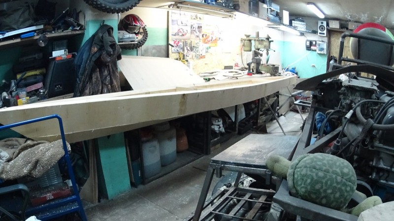

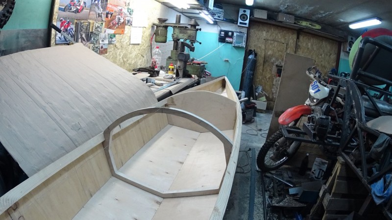

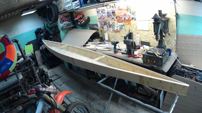

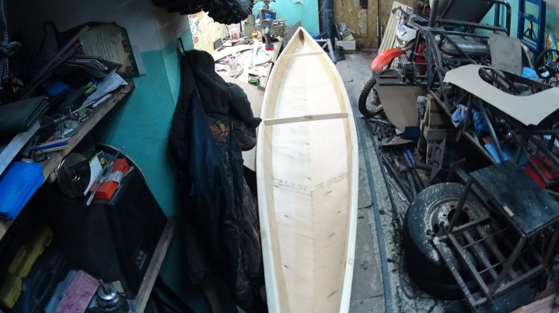

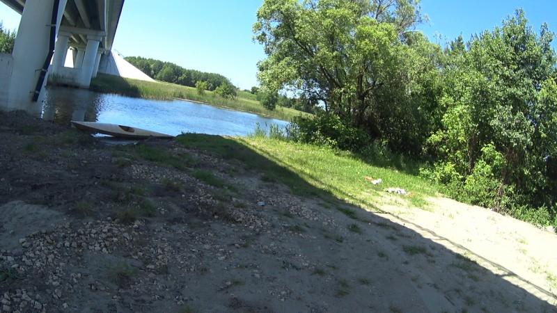

ВСЕМ привет! года три наверное мечтал о своём каяке.цены на фирменные ..немного..растроили решил сделать сам ( опыта как всегда было ноль.знакомых нету,иногда почитывал ВАШ форум...засучил рукава и сделал ( практически) 25 мая впервые кильнулся на недоделанном каяке( трубы горели попробовать.что это такое каяк?) но это даже был не каяк а байдара или лодка) верх ещё не зашил.Ну во бшем полавал) в это воскресенье в одиночку(спас жилет ещё не купил) равновесие постоянно ловлю) запасного весла нету) .А родное сделанно из швабры и двух нищебродских китайских лопастей) навигатор как всегда в ремонте.Карты нету( думаю не заблужусь)ФИЗО на троечку....но ..охата пуще неволи....ветер вваливал я те дам....прошол....в общем вниз по течению (ЦНА) от БОКИНО до ТАМБОВА хотел дойти и обратно..проплыл туда( не зная сколько отмахал) 13 км ... чую устал ,еще плыть обратно против течения и встечного ветра....ещё вжарил 13 км и чуть не умер на берегу от усталости))))) вот такой мой опыт каяк получился тяжолым о чём сейчас дико жалею.нужно было драться за каждый грам....хотя даже не представляю каим образом...в планах постоить уже другой каяк более лёгкий....свой просто мне тяжело тащить на берегу0 особенно после длительной гребли..фоточки пока есть вот такие.Попробую выложить

Сообщение enduro1973 » 05 июн 2018, 01:42
вот немного

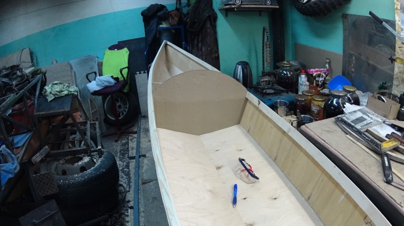

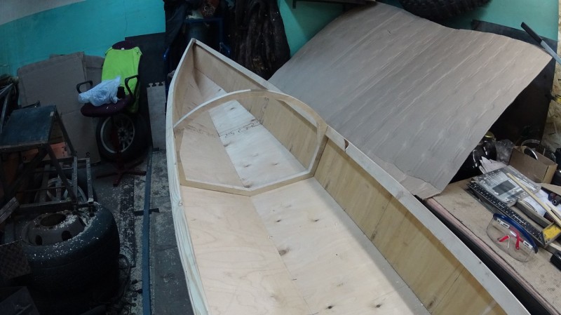

Сначало хотел купить чертежи с америки,а потом поумал и решил а нафих мне это нужно .Нарыл чертежи дна и боковин.А остальное сам догоню.Ну там шпангоуты или переборки как правильно не знаю,В общем что сейчас не нравиться....это жуткая поверхность каяка( нижняя часть)после нанесения смолы....Смолу в ТАМБОВЕ достать это целая проблема.Нарыл в автомагизине полеэфирку ХОЛЕКС.( мне понравилась) да и сравнить могу только с говёнными пузырьками смолы из хоз магов...там ваще ни какая и сохнет по НЕДЕЛЕ! эта высыхает за 20 минут....СТЕКЛОТКАНЬ...вообще не нашёл...пришлось покупать СТЕКЛОМАТ по пол метра,не понравилась...в общем или в ВОРОНЕЖ поеду или в ЛИПЕЦК за стеклотьканью или заказывать через инет( а где пока не знаю) На днях зашил верх и сегодня прошолся морилочкой.Сделал руль попробовал с ним и без него.Складной,с рулём показалось ,лично мне удобнее.

Вы совершили большую ошибку при выпиливании деталей. Волокна внешних слоев фанеры должны быть вдоль, а не поперек лодки. В вашем случае пострадает общая прочность корпуса.

По поводу волокн..не буду спорить ибо я профан в каяко строении.Когда распиливал фанеру как раз подумал о другом! что б она легче гнулась) По прочности..сейчас проеклеено всё в один слой стеклоткани плюс ещё слой смолы( выравнивал чудовищный слой стекломата)в районе кокпита проклеевал стекломатом в 500 гм.Внурти каяка я тоже чёт с дуру смолы не жалел.Все швы проклеены от души смолой плюс сверху ложил полосы стеклоткани.Думаю в кокпите можно плясать смело...смотрел видосы таких самопальных каяков где они проламывались о берег при причаливании...со своим планирую обращаться очень бережно.И думаю это мой не последний каяк.ПЕРВЫЙ БЛИН ВСЕГДА КОМОМ)так что набиваю шишки.И ещё планирую ставить на него прус....у нас есть небольшое водохранилище и есть ветер..очень хочу научиться походить с парусом...
