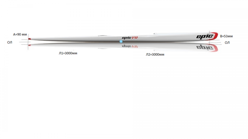

Рокер ,если грубо -кривизна днища .Как математически формулами ,цифрами и др. описать сей параметр?Назвал и всем понятно о чем речь.Пока придумал два варианта.
1 вар.
90-3000-0-3000-53
где 90 мм возвышение кормы над ОЛ( осевая линия)
3000 мм участок кормового возвышения
0 мм длина плоского участка днища
3000 мм участок носового участка возвышения
53 мм возвышение носа над ОЛ
2 вар.коэффициентами
К1=А:Л1=90:3000=0.03-коф.возвышения кормы
К2=Б:Л2=53:3000=0.017-коф.возвышения носа
но надо еще описать плоский участок днища и увязать с общей длиной и (думаю ) с высотой теоретической ватер линией.
ВАШИ МЫСЛИ КОЛЕГИ?
Хоть первый, хоть второй вариант - одно и то же. И проблема одна и та же: выбор того, какую именно точку считать концом "дна" и началом "штевня", совершенно произволен. И выбор точки начала отсчёта, в общем-то, тоже не так однозначен. Вот, допустим, вы сказали, что это по 3000 мм от точки отсчёта, а кто-то другой скажет "а давайте на этой лодке мерить в 2730 мм от точки отсчёта, а саму эту точку возьмём на 43 мм впереди. И что будете делать? И исходные цифры измерений, и коэффициенты выйдут совсем другими ведь.
Я бы предложил пойти совсем другим путём, гораздо более однозначным: тупо аппроксимировать какие-то части линии киля степенными многочленами. Для середины всякого более-менее обычного каяка это должно довольно точно сработать с использованием всего лишь первых нескольких степеней, но с переходом к штевням всё пойдёт наперекосяк (т.е. многочлен из середины лодки не будет близко аппроксимировать штевни, а при попытке включить всю длину лодки в аппроксимацию получим, видимо, какой-то неприятный, непонятный и вяло сходящийся ряд).
Но тут можно волюнтаристски назначить и последовательно применять для всех лодок границы, до какой именно степени мы будем задействовать, какой величины ошибку аппроксимации может терпеть (что, таким образом, автоматически покажет нам, где начинается переход на штевни), ну и м.б. какую-нибудь весовую функцию на предмет того, где именно мы хотим наиболее точную аппроксимацию.
Понятно, этот метод не универсален, и подразумевает, что у лодки в линии киля не должно быть разрывов, изломов, резких изменений кривизны и т.д.

Я по превышения носа и кормы на 90 и 50 мм
