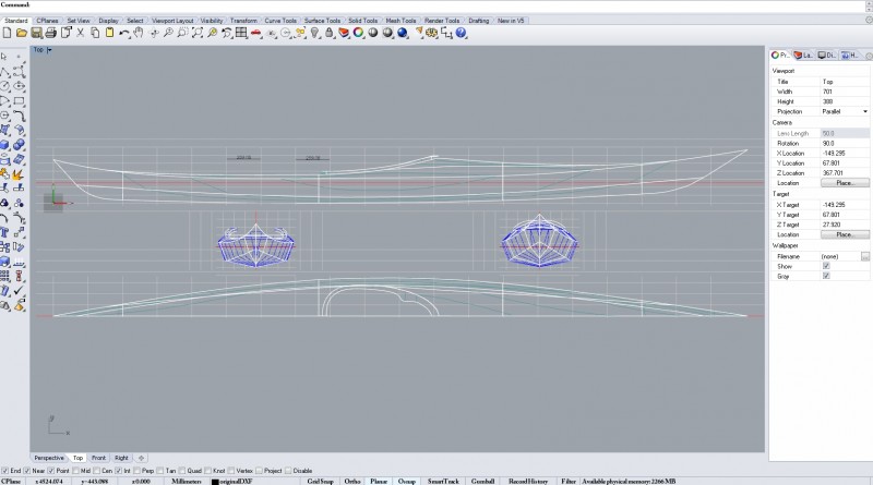

Сначала импортируем исходный файл. Он при импорте ложится на вид Top.
Импортирован исходный dxf файл

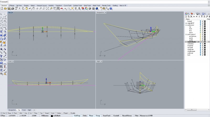

Вырезаем проекции топ, фронт, лево, право и раскладываем по разным слоях в соответствующих видах и конечно все совмещаем.
Соответствующие проекции разложены по видам

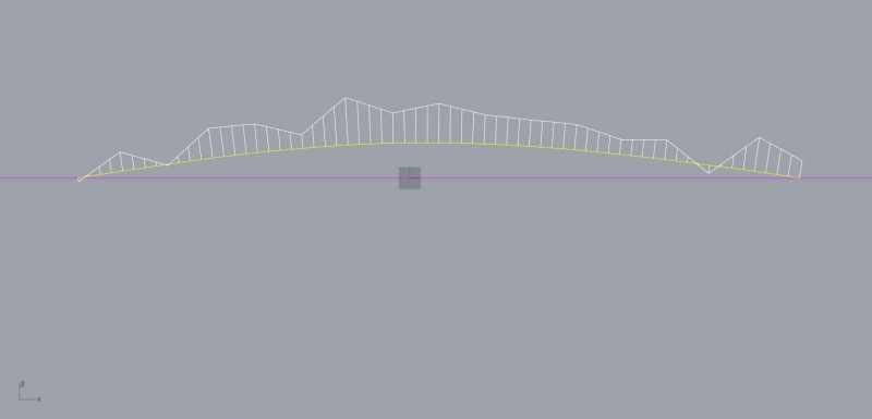

В данном случае на исходнике линии чертежа состоят из множества прямых участков. Для построения плавных линий борта, скулы, киля мы проекции их будем переводить в кривые, их корректировать сначала на проекциях, затем корректировать сами кривые, построенные по проекциям.

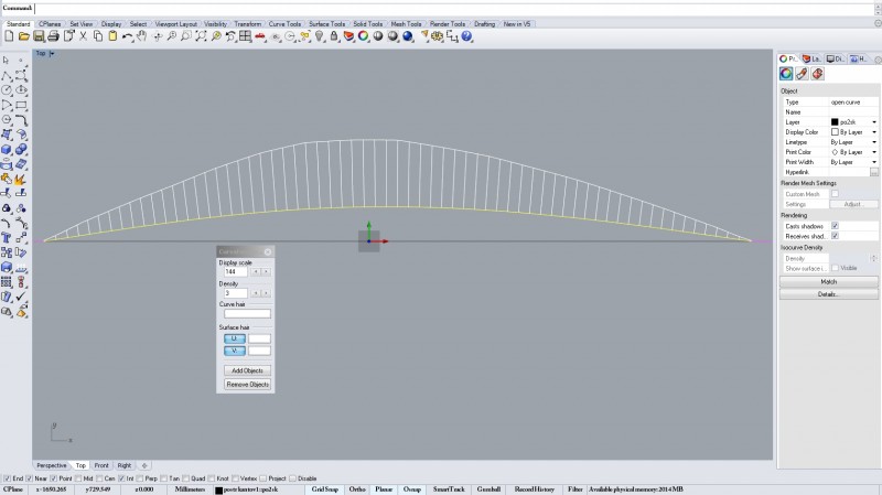

Линия скулы, переведенная из отрезков dxf
Сама линия желтая, светлым показан график плавности ее кривизны.
Видно пару небольших провалов. Подравниваем.

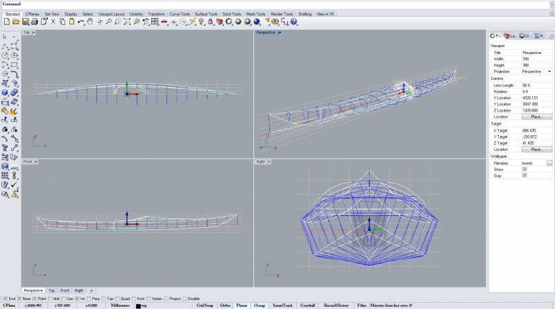

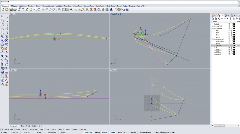

Перестраиваем так же линии проекций борта и киля. По ним строим сами пространственные кривые борта, скулы и киля.

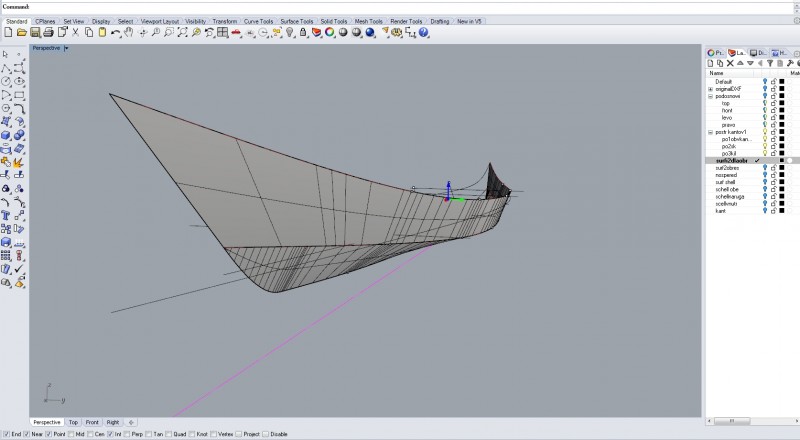

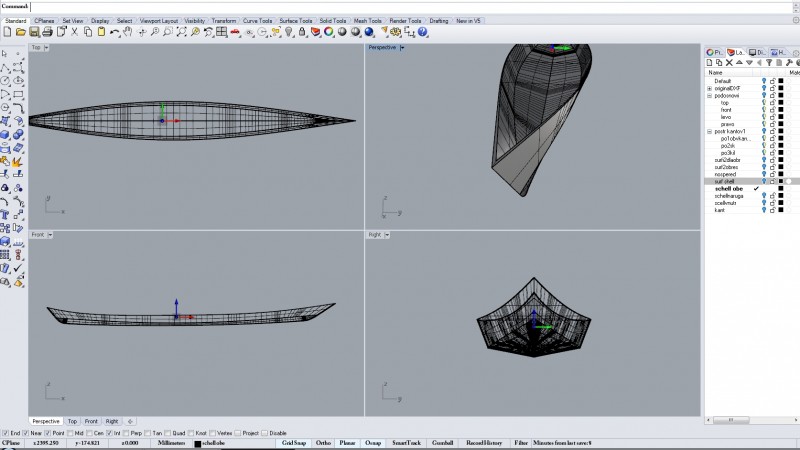

Достраиваем линию киля. Строим наружные поверхности корпуса. Поверхности должны быть одинарной кривизны (для разворачивания на плоскость без искажений).
линии поверхностей

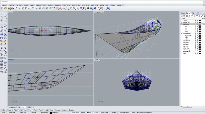

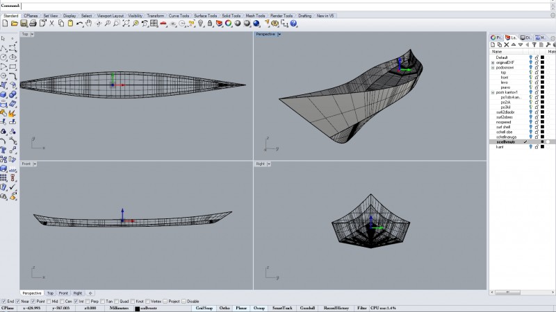

Строим обшивку с учетом толщины. Здесь 4мм.
обшивка 4мм толщины
Выделяем внутреннюю поверхность обшивки в отдельный слой - по ней будем стоить внутренние детали корпуса.
внутренняя сторона обшивки
Смотрим на соответствие исходнику.
наложено на исходник
