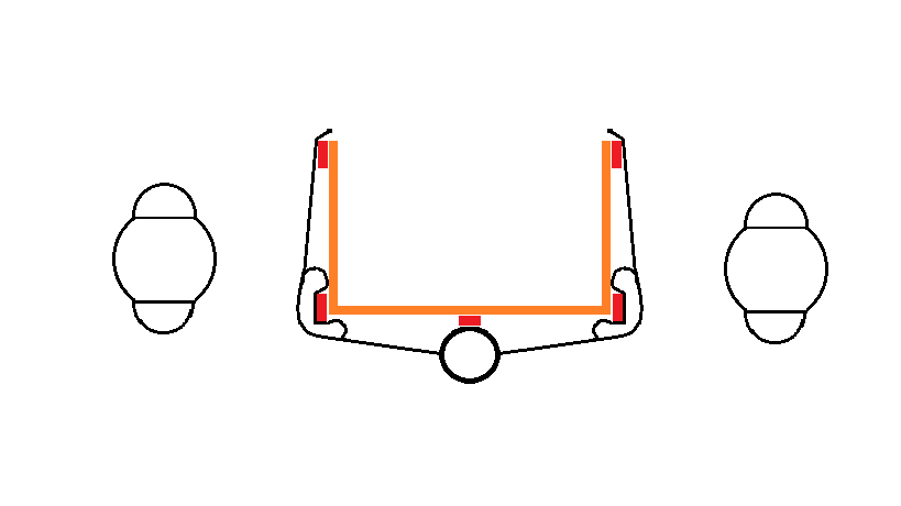

Надо КНБ сделать - длиной около 5,2м, каркас планирую из фанеры 15мм.
Пять шпангоутов, пять линий стрингеров - шириной в 5см. Под тремя нижними стрингерами - баллоны низкого давления.
Это достаточная толщина иль даже избыточная ?

У байдарки RZ-85 на 5,5 м. длины 7 шпангоутов,из них три не замкнутых. Толщина ,если не ошибаюсь,6-7 мм. Хватает за глаза. 155 мм.фанеры не избыточная,а переизбыточная толщина. И,помилуйте,пять(!)линий стрингеров... Это куда и зачем?
Re: Вопрос по Фанере для КНБ - 15мм нормально будет ???
У RZ и стрингера на память 15х15мм, кроме килевых, те вроде 15х30, а вот шпангоуты там комбинированные из массива и фанеры, фанера около 6 мм, деревяшка около 10-12мм

Ну да, я сейчас пошарился по строительному и фанера 15мм сильно сурова, гнётся с большим трудом. Максимум 12мм. А радиусы/эллипсы лучше делать из 6мм и в два слоя эпоксидкой - но это куча времени, бабла и геммора. Поэтому экономически выгоднее - не морочить себе голову(можно и хочется - но нерационально). Может потом придумаю простой и экономически рациональный метод.
Я похоже не совсем точно выразился... 5 линий стрингеров, это ммм... Ну кароче на каждом шпангоуте - 5 точек. Две по верху - крайние и три по низу(Кильсон и 2 угловых). Помоему - это немного, а самый минимальный набор для КНБ. Меньше уже невозможно. Пять линий - четыре угла и ярко выраженный киль, хоть и надувной : - )))
Кстати - ни в одной из схем байдарок я не видел УКОСИНЫ, для создания треугольников, которые держат жёсткость конструкции. Я совершенно неспособен понять такой подход. Но может кто объяснит - почему нигде в конструкциях нет укосин для жёсткости каркаса ? Я похоже непонимаю что-то основополагающее...

Вообще,на РЗтках никакие радиусы не гнутся. Просто пилится из фанеру шпангоут нужной формы. Если хочется обязательно гнуть,то пожалуйста. А вообще,рекомендую скачать и покурить https://yadi.sk/d/r1eDbCBVCfbRr/Kayak%2 ... %20Manuals К сожаления,сам сайт ныне перекинулся.

Благодарю - почитаю.
Профиль уменя получается примерно воттаким:
