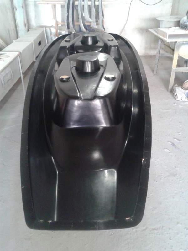

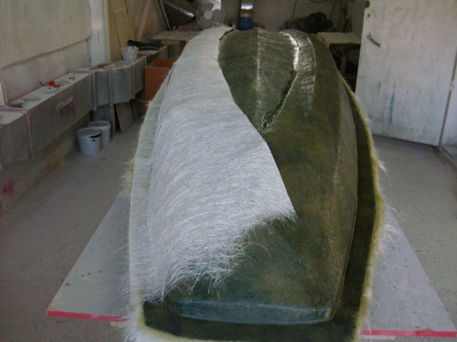

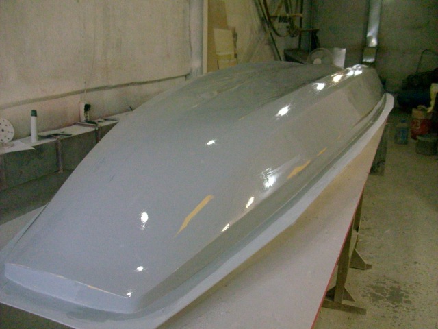

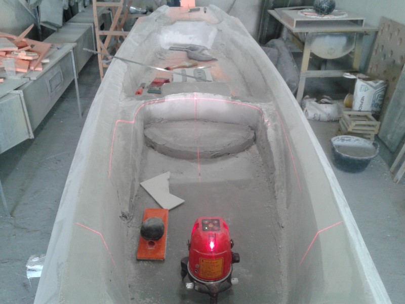

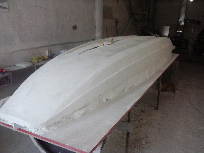

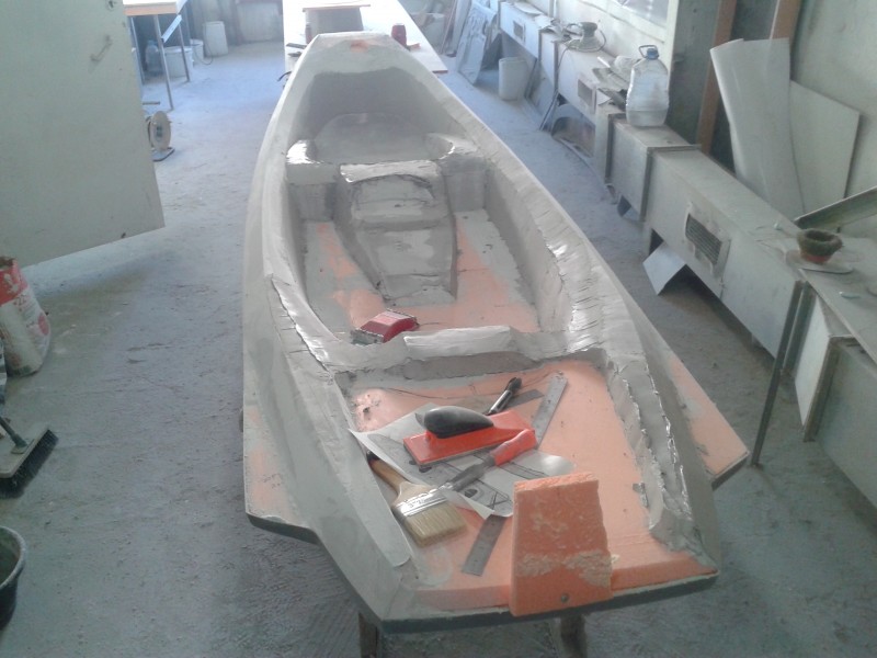

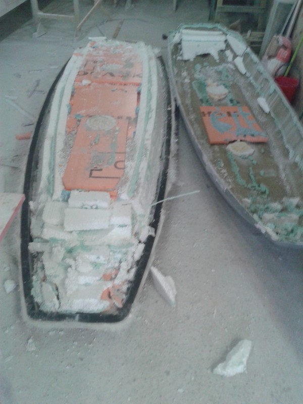

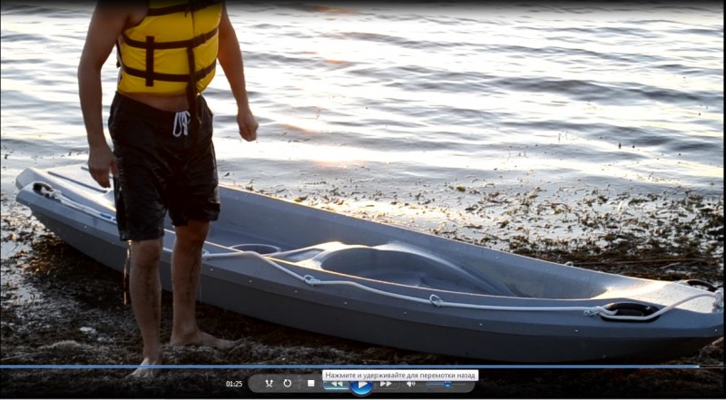

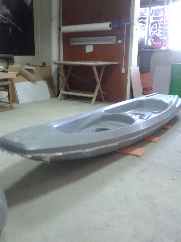

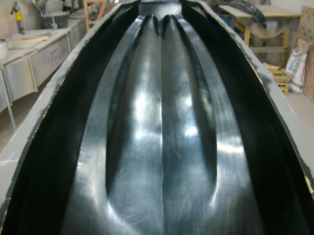

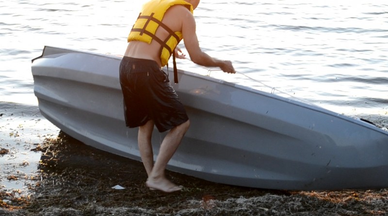

Почему сит он топ? Потому что в каяках вообще ноль был. А тут форма понравилась. Делал реплику Биг Тринидат. Вроде получился. Плавает неплохо, на мой взгляд. Можно и порыбачить и жену с дитем покатать. Сначала строил макет из пенопласта и гипсовой шпаклевки, потом матрица и само изделие. Дека и днище склеено филлером и усилено клепками. Длина 3,5м, ширина 0,9м. Вес около 35 кг.

Несколько фото процесса:

Сообщение Максик » 23 сен 2017, 23:01
ААА-ФИИИ-ГЕЕЕТЬ!!!
У меня на такой терпения нехватило...
С такой формой дна получается самая остойчивая конструкция!
