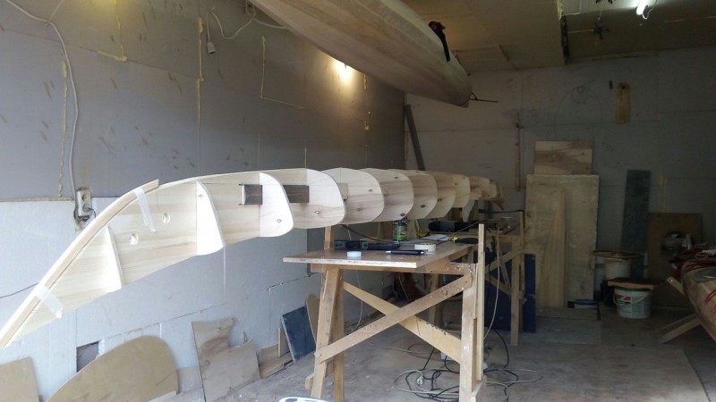

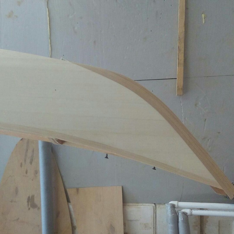

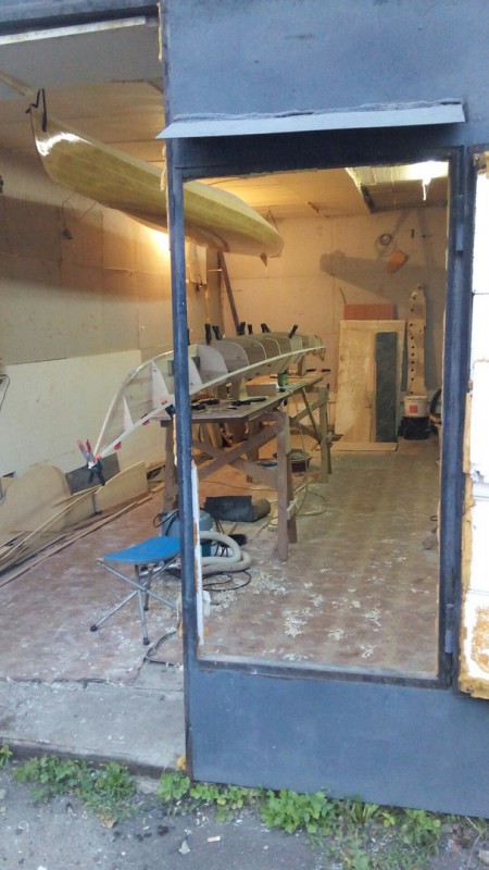

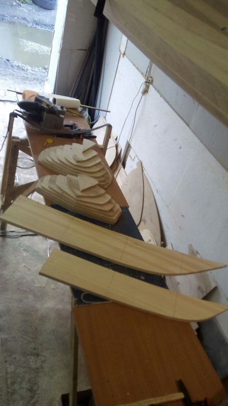

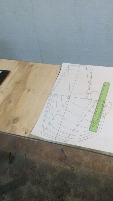

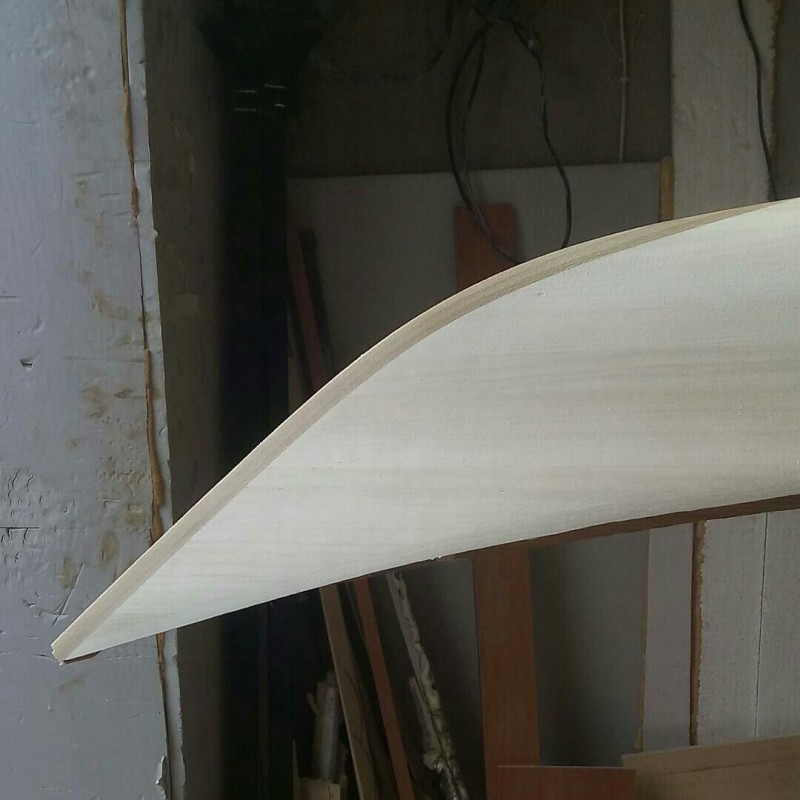

Я давно хотел построить Петрель.
Весной вспомнил, что в книге Шадэ есть чертежы Петреля, а книга есть в сети. Перевел таблицы в графический вид. непросто, но выполнимо. Купил фанеры, собрал стапель.
Каяк будет из осины и самую малость канадского кедра. Сначала задумывался под покраску, но я в раздумьях, поэтому появился кедр.

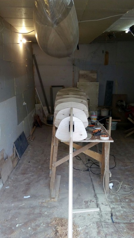

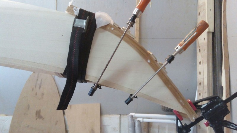

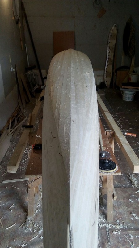

Re: Я его слеплю!
- 4.jpg (67.38 КБ) 7719 просмотров
- 5.jpg (78.67 КБ) 7719 просмотров
- 6.jpg (88.09 КБ) 7719 просмотров

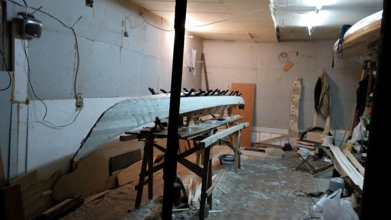

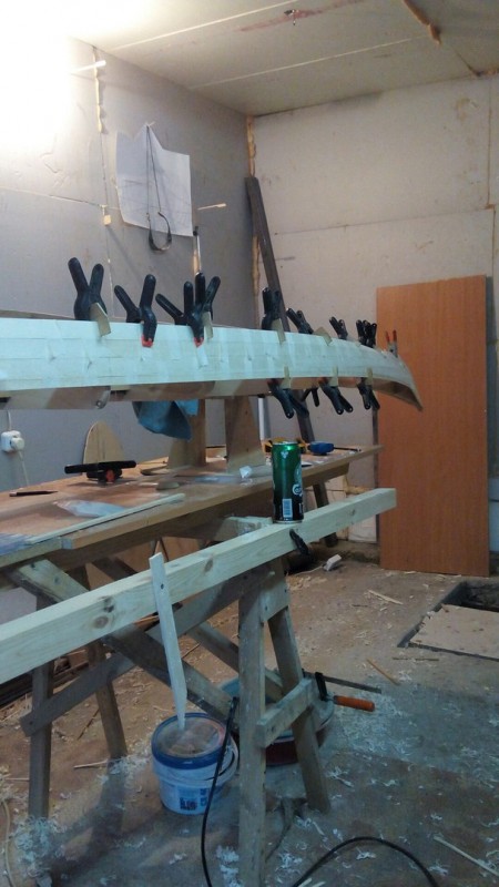

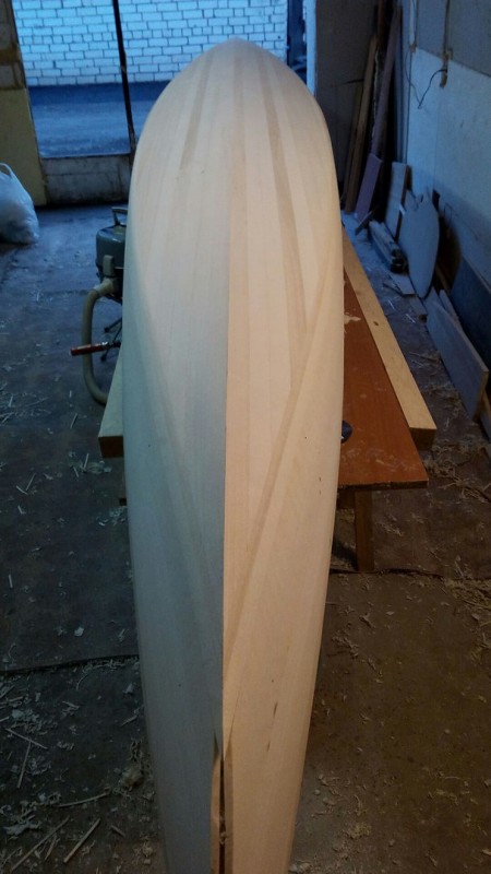

доклеил корпус
